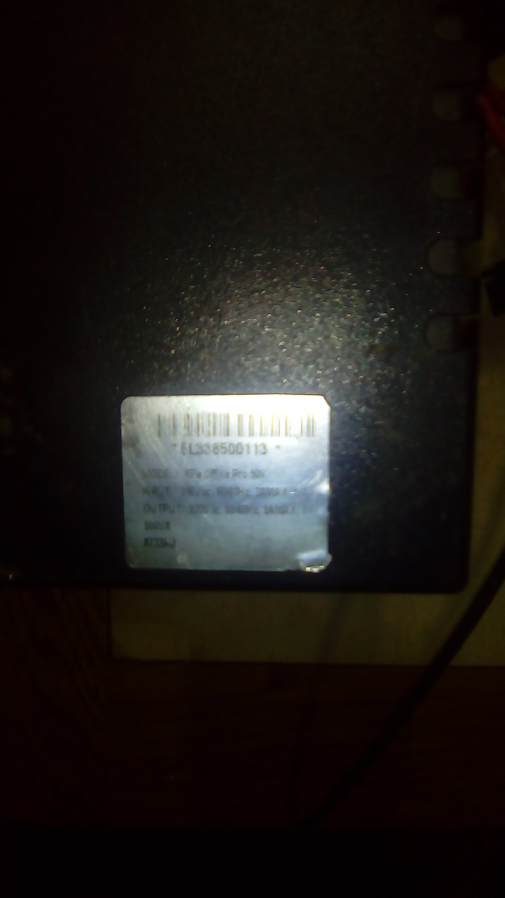

Tudol-e fényképeket feltölteni az UPS külső feléről és a nyákjáról? Milyen dugaszok vannak rajta? Soros port és USB dugasz?
Szia. Itt van , hajnalig kutattam az interneten de nem találtam semmit.

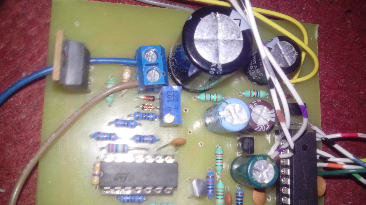

Lm7805 nél bemenetre nerm kötöttem kondenzátor csak utánna egy 220uf os amiért szoltak hogy sok azt igy a stab ic melegedett rendesen. Aztán bemenetet már szűrtem 22ufval és utánna egy 100nf-al és egyszerűen nem is melegedet vagy csak tovább kellet volna figyelnem..... 680mA folyik kb ennyit számit hogy ha bemenetett szűröm meg hogy nem akkor ra kondival szűröm az lm7805 utáni részt?? Naiv gondoltaom az volt hogy hát "Ha nagyobb a kondenzátor akkor biztos jobban szűr"
Mennyi feszültséget alakítsz át 5V-ra? Lehet attól is melegszik.
INFOSEC XP OFFICE szoftvert futtasd, amit először linkeltem!
A 100 nF megszüntette azt a gerjedést ami az IC bemenetén volt, ezért szűnt meg a melegedés.
Currently there are no downloads available for this product, please check again later.
Van az a része, hogy akkor a bemeneten nem egyenfeszültség volt, hanem 0 és valami között ugráló feszültség.
Van az is, hogy a két pici (100 nF) az szándékosan pont kicsi, mert nem a feszültség ugrálásokat hivatott megszüntetni, hanem a nagyobb frekvenciás gerjedéseket (amitől ugyanúgy melegedhet az eszköz, mint a terheléstől. Tehát egyenirányító után kell nagy kondenzátor, kiegyenlítendő a azokat az időszakokat, amikor a váltakozó áram miatt kisebb a feszültség, mint amennyi kellene, illetve két kicsi kondenzátor az IC elé és után, hogy biztosan ne gerjedjen be...

Köszönöm szépen mindenkinek a segítséget. Megvan a megoldás , leírom ide ha valakinek esetleg szüksége lenne rá, a kereső gondolom megtalálja. model: xpe office pro 500 ups, szünetmentes táp időzíttet kikapcsolását (a szoftver hiányában ) az R15A ellenállás kiiktatásával lehet megoldani.

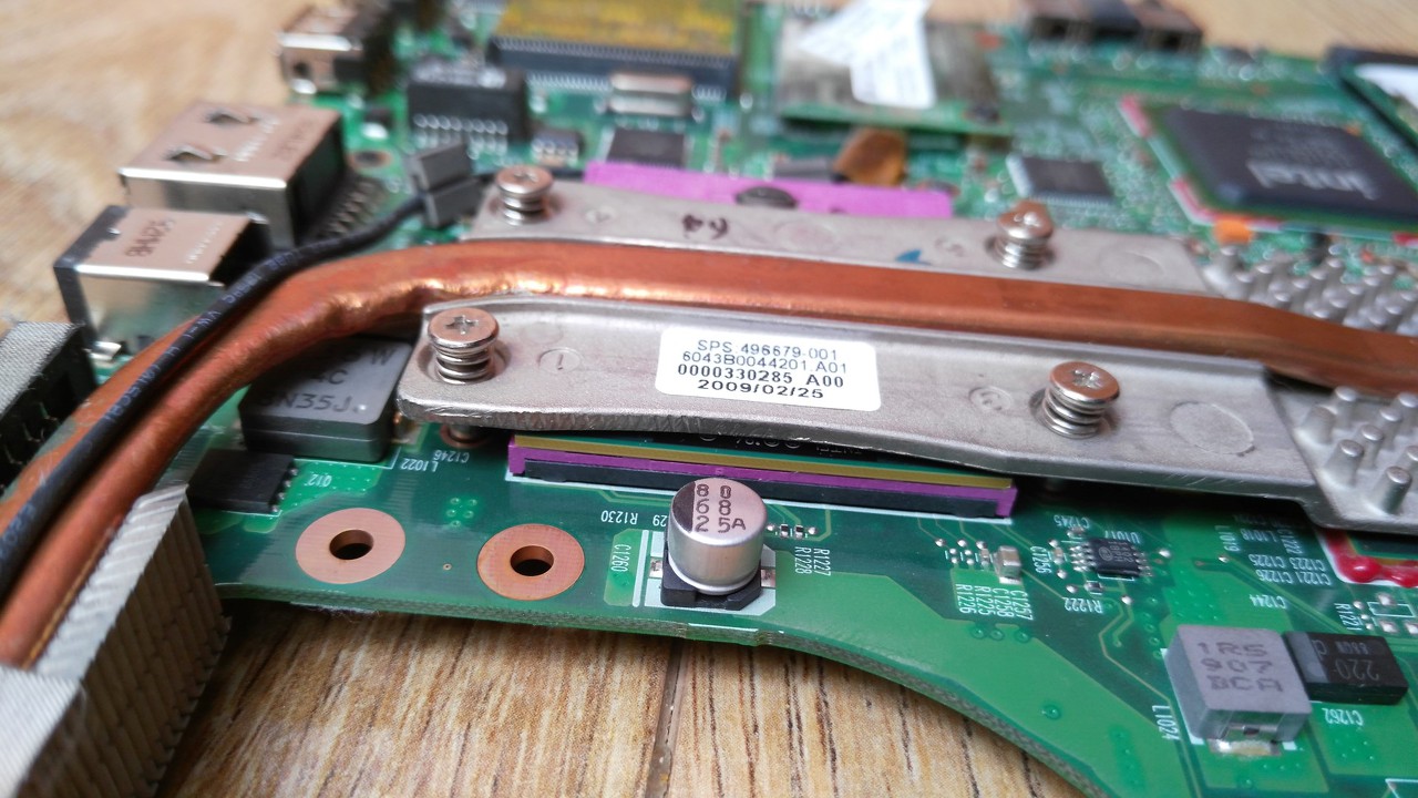

Egy ideje küzdök egy laptop hibával, mégpedig indulás után több alkalommal leáll hirtelen a gép. Kipróbáltam több tápegységet, de ezek javítgatott tápok, nem biztos, hogy teljesen hibátlanok. A leállást mindnél produkálja a gép, 2-8 alkalommal/indítás. Ha akkumulátorról indítom a gépet, akkor kevesebbszer indul újra, és bizonyos idő után már nem indulgat újra, olyan, mint ha bemelegedne, és ilyenkor jó. Ha leteszem az ölemből, akkor pár perc után kikapcsol megint. Én alaplaphibára gondolok, esetleg a három alumínium kondiból valamelyik megadta magát!? Az egyedül állónak egy kicsit domborúnak tűnik a teteje, de ezt lehet, már csak bebeszélem magamnak. A jelülésekkel nem vagyok teljesen biztos, ha jól gondolom, a legalsó érték a feszültség, és fölötte van a kapacitás µF-ben!? Az egyedülálló 68µF 25V akar lenni, mert nem világos, a három sor biztosan!? A másik kettő 220µF 6,3 és 330µF 4V lenne? Van még valami ötlet, hogy mi okozhat ilyen hibát? Procit cseréltem benne, pasztázva lett, és a vga chip gapadot kapott, mert kb 0,5mm-re van a bordától a teteje. Gyárilag valami rózsaszín lapka volt rajta. A hozzászólás módosítva: Okt 29, 2017
Ha több tápnál is ugyanazt produkálja, sőt még akkunál is, egyértelmű, hogy alaplap hiba.
Engem egyszer egy Power ON gomb viccelt meg, esetleg megpróbálhatod levenni, és egy újjal helyettesíteni két dróttal odaforrasztva ideiglenesen. Ha továbbra is szórakozik, akármi lehet. Én nem mondanám púposnak egyik kondit sem, de nem nagy összeg, egy próbacserét megérhet mindegyik. Érdemes végigvizsgálni a táprésznél nincs -e túlmelegedés valamelyík alkatrészen. Ez lehet akár a processzor is, szóval nem ártana rámérni hány fokos, és benézni a BIOS -ba is, hány fokra van állítva a túlmelegedés védelem. Ha túl alacsony, fentebb állítani a kísérlet idejére, vagy jobb hűtést biztosítani. Bár ez általában már csak akkor jön elő, ha rendesen bemelegedett a rendszer, nem pedig indításkor rögtön. Szóval a jelenség nekem inkább tipikusan az alkatrész(ek) elöregedésből eredő hibára utal, amit rettentő nehéz felderíteni, és javítani. Az ilyen lapok végzik a szemétben előbb utóbb...

Ha akkuról indítom, nem indul újra. Majd ha már ment egy ideig, és rádugom a tápot, akkor nem csinál annyi újraindulást, vagy nem is indul újra. Proci melegedés biztosan nincsen, mert egy alacsonyabb TDP-s proci került bele, a ventilátor sokkal kevésbé pörög, mint a régivel. 55°C üzem közben a proci. 105°C a biosban a küszöb. A proci tetején többször megnéztem a pasztázás teljesen jól fekszik. És pont fordítva van inkább, ha bemelegszik, akkor szűnik a hiba. Én is valami alaplapi tápellátó részre gondolok, de nem tudom, hogy melyik rész az? És mik ezek a kis 15mmx15mmx5mm kockák az alaplapon? A kondik értékét jól értelmeztem?
