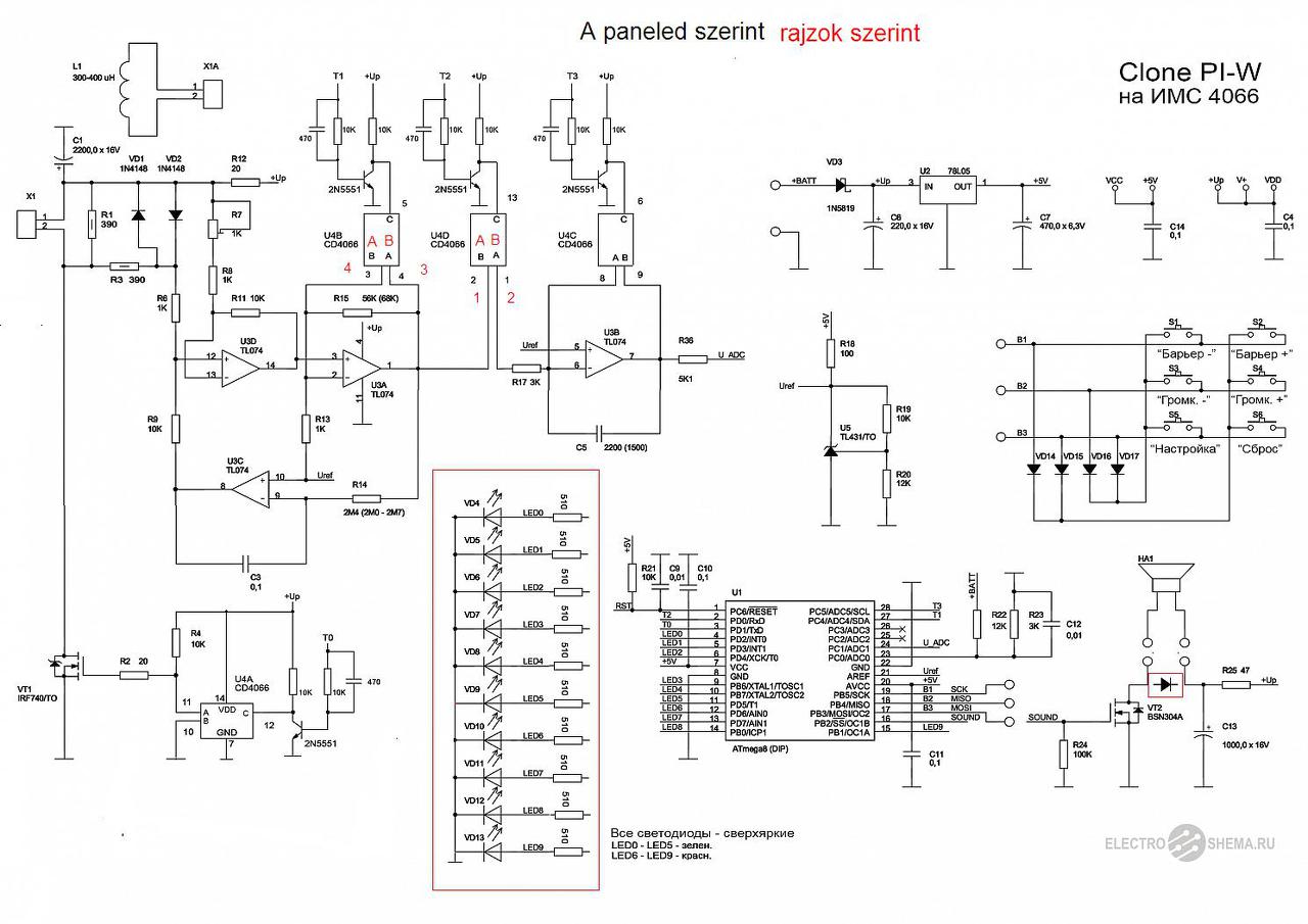

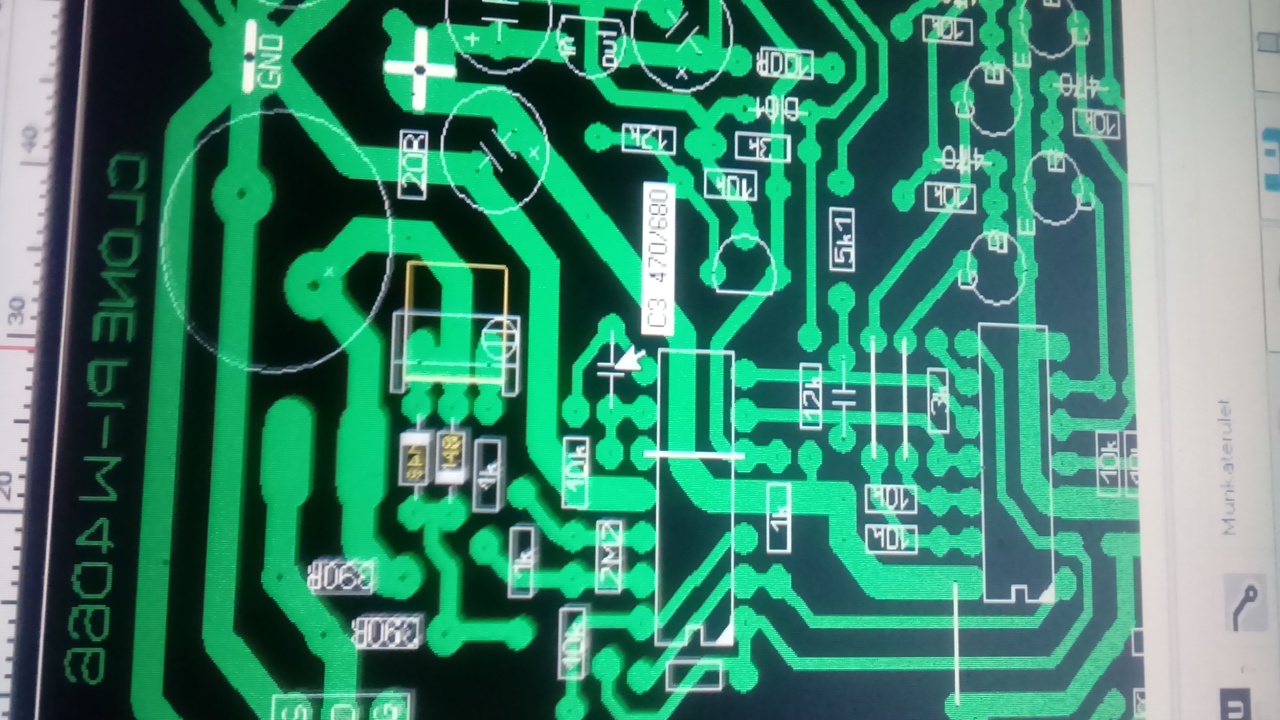

Sziasztok! Ezt a keresőt építem.az első képen a c5 kondi értéke2200/1500 ez most mi krumpli ?nano vagy mikrofarad? Légyszives segítsetek.a nyákon kerámiának kellene lenni elko nem fér el.a masodik képen ott a helye ahol a nyíl van.köszi a válaszokat.

(#) granpa válasza jointsilver36 hozzászólására (») Okt 27, 2017 /
Az pF (2.2-1.5 nF), Ivánék elég érdekesen jelölnek, de kiismerhető. Pl. C13, 1000µF (1mF)

(#) granpa válasza granpa hozzászólására (») Okt 27, 2017 /
Továbbá: a C11, 0.1, azaz 0.1 uF=100 nF, a 470-ek pF-ok.

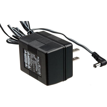

Saját képet sajnos nem tudok küldeni, mert most nincs nálam de itt egy kép róla, teljesen ugyan ilyen az enyém is. Az adapter címkéjén pedig 12Vac szerepel.

(#) vargaf válasza ADK hozzászólására (») Okt 27, 2017 /
Az adapter felirata kellene, hogy eldöntsük a kérdést.
(#) ADK válasza vargaf hozzászólására (») Okt 27, 2017 /
Ilyen lenne, természetesen az európai piacra gyártott 230VAC 50Hz-es felirattal.
Akkor egyértelműen AC táplálású, az egyenirányítás belül történik.
