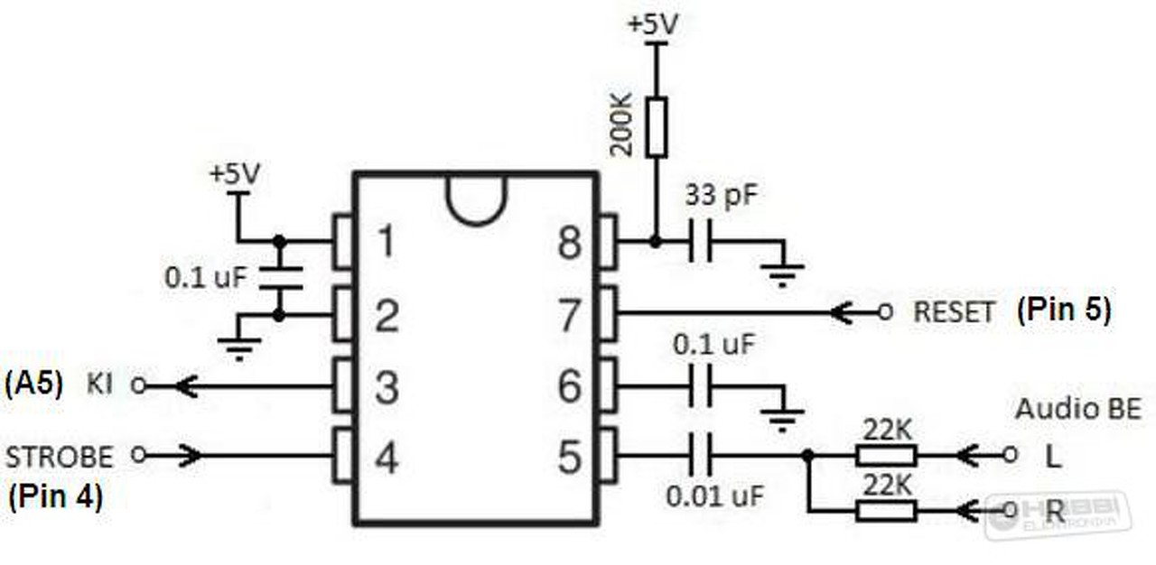

Egy nagyon amatör kérdésem lenne.
Bejövö audiö jeleknél vagy mikrofonoknél miért szoktak sorba kondenzátort rakni? Például a csatolt képen.
Még kapcsolás...
(#) Bakman válasza kriszrap hozzászólására (») Nov 6, 2017 /
A kondenzátor két oldalán más-más DC feszültségek vannak (pl. azért, mert a műveleti erősítő munkapontja a tápfeszültség felére van beállítva (egyszeres DC táplálás esetén), ahol a legjobb a működése), ezeket hivatott elválasztani egymástól. Ugyanakkor a váltakozó feszültség átjut rajta, így a hangot egyik oldalról a másikra "átdobja".
(#) kriszrap válasza Bakman hozzászólására (») Nov 6, 2017 /
És a csatolt képnél miért kell abemenő jelhez??
(#) antikzsolt hozzászólása Nov 6, 2017 /
Ha nem ledes gyárilag a kocsi elég macerás azzá tenni Nagyok sok idő és még több pénz. Amíg meg az izzó helyére lehet bepakolni na arról inkább ne beszéljük. Igen lehet menni vele stb Látsz is vele. Közben a szembejövőt elvakítod olyan szinted hogy félre kell állni. Ahol lakom van egy autós akinek ilyen rememeg lámpája van. Ha megtudom hol parkol addig volt lámpája, ki fogom kalapálni.
(#) gkari válasza kriszrap hozzászólására (») Nov 6, 2017 /
Pl.azért, mert lehet, hogy az 5.sz. láb is valami egyenfeszültségen van. Amennyiben a megelőző fokozat kimenete is kondival csatolt, akkor felesleges.
(#) kriszrap hozzászólása Nov 6, 2017 /
Rendben köszönöm a válaszokat.

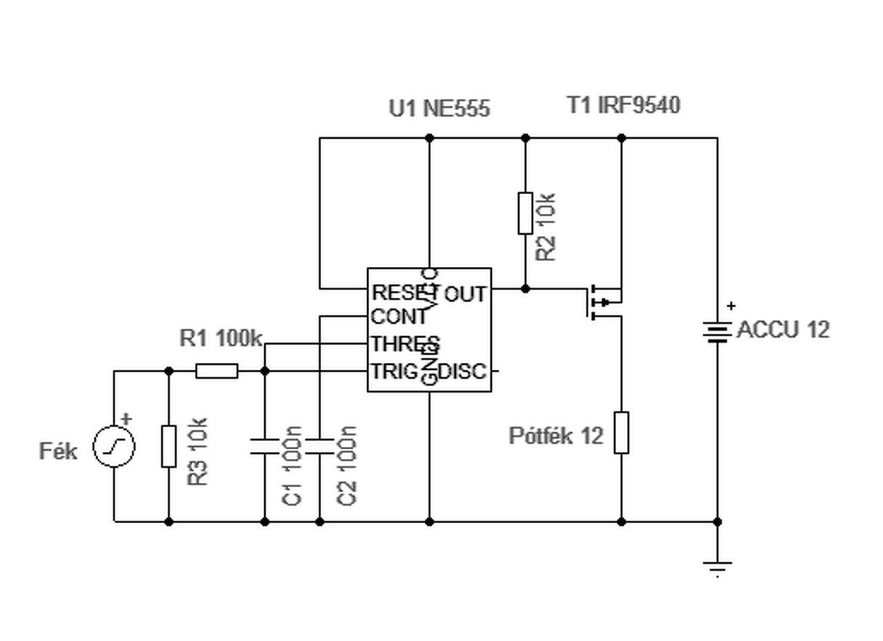

Pót féklámpát szeretnék bekötni, de egy kisebb problémába ütköztem.
Alapból az autón a féklámpa helyzetjelzőként is üzemel, csökkentett fényerőn 2v-ot ad le a lámpának, majd fékezéskor 12v-ot. A lámpa 12V-jel re kapcsolna, ha erre rákötöm, 2v-ot kapva villog. Hogyan tudnám azt megoldani, egy kiegészítő áramkörrel, hogy csak 12V esetén kapjon jelet a kieg. féklámpa? Lehetőség szerint kattogós Relé beiktatása nélkül szeretném.
(#) reloop válasza whit33r hozzászólására (») Nov 8, 2017 /
Szia! Amit 2 V-nak mérsz, az a 12 V szaggatva, azaz négyszögjel. Ellenállás-kondi szűrővel megkapod az átlagértékét, azzal a feszültséggel pedig vezérelhetsz egy MOS-FET-et.
(#) proli007 válasza whit33r hozzászólására (») Nov 8, 2017 /
Hello! Ha az eredeti féklámpa közös vezetéke a testen van, pld. így lehet megoldani a dolgot.
