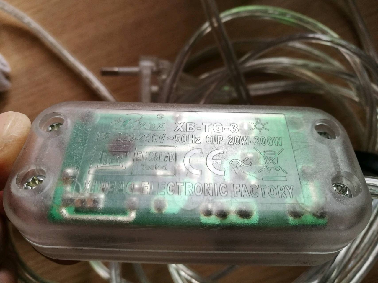

(#) vladcepes hozzászólása Nov 19, 2017 /
Sziasztok! Szeretném kicserélni a mennyezeti égőket dimmelhető ledekre. Olvastam is hogy oda olyan szabályozható ledek kellenek.Közben rendeltem egy dimmert a kapcsoló helyére (ez még úton van)
dimm kapcs Tegnap elmentem vettem led izzókat fickó állította hogy ez 100 % ra hogy dimmelhetök. Kaptam valakitől egy dimmert. ami a képen is látható azzal kipróbálva az izzót vibrál mint állat. A hagyományos izzót lehet vele szabályozni.
A kérdésem az hogy:
1.a led az az amit nem tudok szabályozni? ,
2.vagy a szabályzó amit kaptam nem jó led szabályozására? Dimmerbe is létezik olyan ami ledre van vagy hagyományos izzora?
Válaszokat elöre is köszönöm.
UI: mert ha ez a dimmer jó ledre is akkor viszem magammal és mutatom hogy villog a led mint állat.
A hozzászólás módosítva: Nov 19, 2017
(#) RoliNyh válasza vladcepes hozzászólására (») Nov 19, 2017 /
A burkolaton izzólámpa szerepel. Nem látom pontosan mi van benne, de gyanítom, hogy ez bizony egy fázishasításos dimmer, ami valóban izzólámpához való, így csak 50Hz -en üzemel.
A LED -hez ez bizony nem jó mert a kimenetén 50Hz -es váltóáram van, ami a vibrálást produkálja.
Tehát minden félhullámban világít csak a LED, szóval a vibrálás frekvenciája 25Hz...

(#) pucuka válasza vladcepes hozzászólására (») Nov 19, 2017 /
Nekem van egy dimmelhető izzólámpás megoldás a szobámban. Vettem egy dimmelhető LED lámpát, (rajta van a burkolaton is a feliratban) kicseréltem, és vidáman működik.
(#) Bakman válasza vladcepes hozzászólására (») Nov 19, 2017 /
„fickó állította hogy ez 100 % ra hogy dimmelhetök”
Nem jól tudja.
(#) killbill válasza vladcepes hozzászólására (») Nov 19, 2017 /
A triakos dimmerek a LED-es lampakhoz nem mindig jok. Ha a LED-es lampa melle parhuzamosan beteszel egy izzot is, akkor altalaban a dimmelheto LED-es is jo lesz. Az a baj, hogy a LED-es lampa nagyon kevesz aramot fogyaszt, es a triak nem marad begyujtva.
(#) killbill válasza RoliNyh hozzászólására (») Nov 19, 2017 /
Szerinted a Retrofit LED-es lampa mivel mukodik, ha egyszer az izzo helyere be lehet tenni? Ugyanolyan 230V 50Hz kell neki, mint az izzonak.
(#) pucuka válasza killbill hozzászólására (») Nov 19, 2017 /
Mondom, nekem működik, 16 W -os a LED, jó drága volt az igaz. A burkolaton rajta is van, hogy dimmelhető.
Csak azért vettem meg, mert ilyen nagy teljesítményű másik nem volt, meg amúgy a dimmelést is meg akartam szüntetni. Aztán csak egyszerűen kicseréltem, és láss csodát, működött, pedig nekem is kételyeim voltak. Hogy mi van a foglalatban, azt nem tudom, drága volt ahhoz, hogy kapásból szétszedjem.
