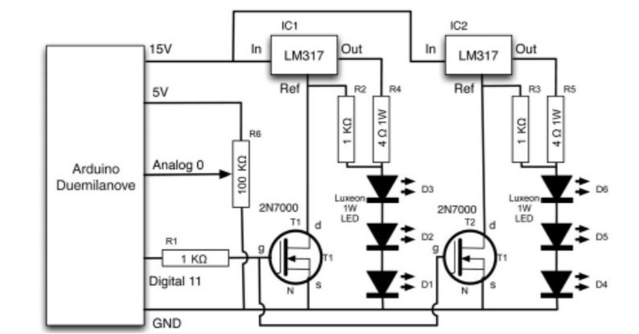

Nemrég kezdtem el FET-ekkel foglalkozni és próbálom értelmezni a csatolt képen látható kapcsolást, de egy valamit nem értek, ebben kérnék egy kis segítséget.
Az R1-es ellenállásnak mi a szerepe? Ha jól tudom a FET gate-jét feszültséggel kell vezérelni, ezért nem értem mit keres a gate-n egy ellenállás? Illetve ezt a rajzi ábrázolást sem értem. A gate vezeték nem megy el a gate-ig csak a befoglaló körig.
Köszönöm előre is.
(#) nedudgi válasza aviator17 hozzászólására (») Nov 14, 2017 / 1
Az R1 áramkorlátozó. Bár a (MOS)FET feszültéggel van vezérelve, egy komoly áramlökés fellép, ha változtatod ezt a feszültséget - a G és S elektródák között azért van némi kapacitás, aminek a töltését meg kell változtani.
A rajz csak egy képi megjelenítés, azt szeretné szimbolizálni, hogy áram nem folyik, csak állapotváltáskor. Valahogy csak meg kell különböztetni egy bipoláris tranzisztortól.

(#) aviator17 válasza nedudgi hozzászólására (») Nov 14, 2017 /
Tiszta minden. Köszönöm!
(#) Hp41C válasza aviator17 hozzászólására (») Nov 14, 2017 /
„A gate vezeték nem megy el a gate-ig csak a befoglaló körig.”
A körben a vastag függőleges vonal előtt van egy vékony is, aminek a kör felé néző kivezetése van. Elvileg oda kellene csatlakoznia a gate vezetéknek.
(#) Epu2 válasza aviator17 hozzászólására (») Nov 14, 2017 /
A fetek kapuja kapacitív.
(#) Epu2 válasza Hp41C hozzászólására (») Nov 14, 2017 /
Csak rajzhiba.

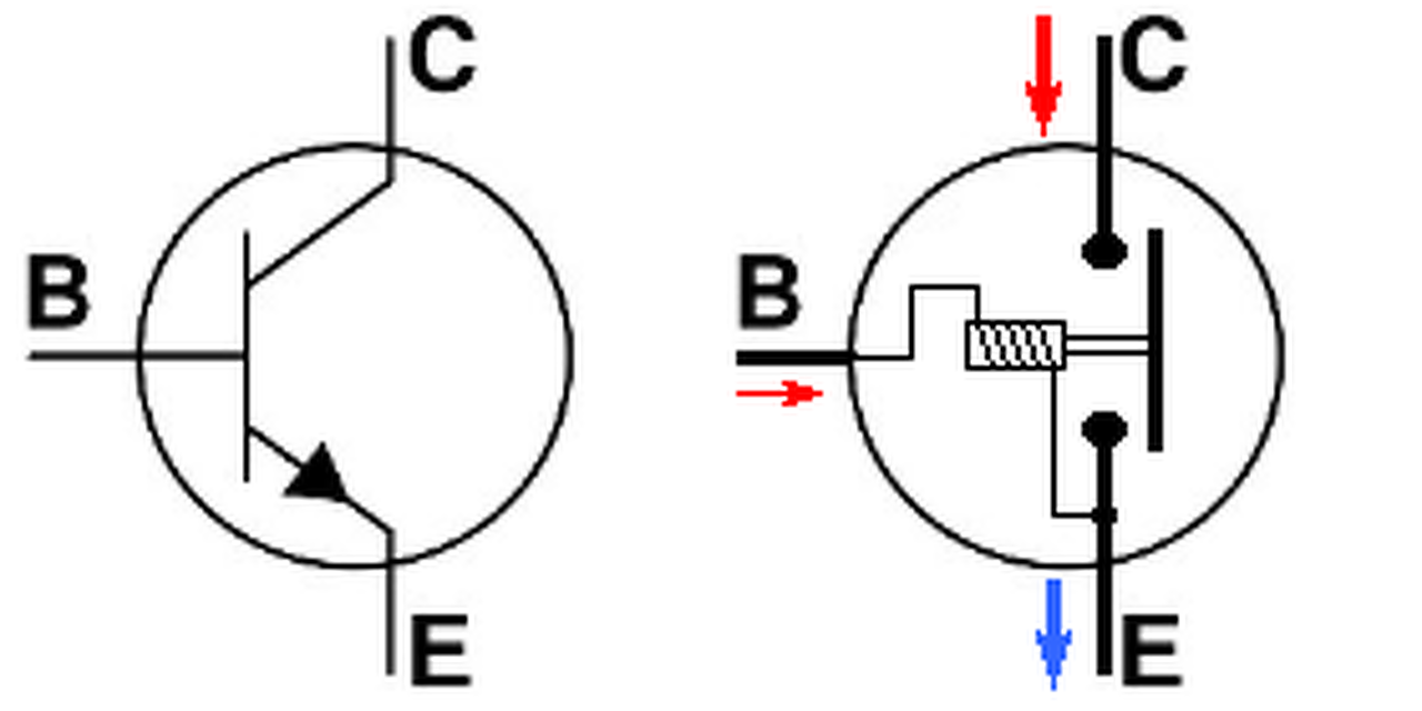

(#) RoliNyh válasza bviktor hozzászólására (») Nov 14, 2017 /
Mindegy milyen az ellenállás, gyakorlatilag meg sem kérdik milyen típust akarsz, legfeljebb annyit, hogy milyen teljesítményűt.
Nem néztem végig a nyákot, de gyanítom valami hasonló fokozat vezérli a relét mint az előzőekben említett séma...
Ez egy egyszerű tranzisztoros kapcsoló fokozat.
A relé egyik tekercs végére direkt kap 12V -ot (Vcc vezeték), a másik tekercs kivezetés megy a tranzisztor kollektor lábára, a tranzisztor emitter lába pedig a testre.
Tekints úgy rá mintha egy nyomógomb lenne a kollektor és emmiter lábak közt a tranzisztorban.
Ha a tranzisztor bázis és emitter lába közt áram folyik, vagyis vezérlést kap (a bázis pozitívabb az emitter lábnál), akkor a kollektor és emitter lábak "összezárnak".
(A képen mellékeltem egy mórickarajzot az érthetőség kedvéért. Ha a bázis lábon áram folyik, az behúzza a tranzisztorban lévő miniatűr "relét".
Persze nincs benne miniatűr relé, tulajdonképpen NP és PN félvezető átmenetek vannak, azok végzik az áram átvezetéstét...)

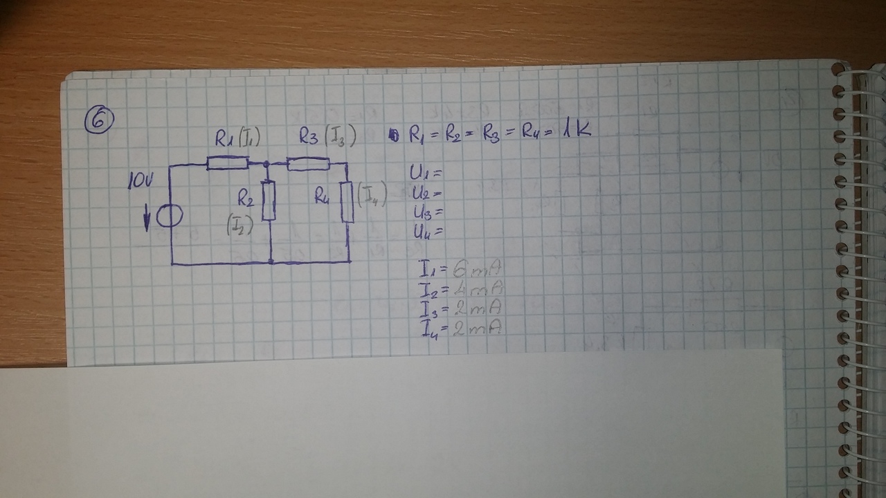

Volna egy kérdésem villanyszerelő suliba járok és kaptam egy ilyen kapcsolási rajzot.
A kérdésem csak annyi lenne hogy ebben az esetben R1-R2 eredőjét sorosan R2-R4 eredőjét párhuzamosan számoljam vagy rosszul álok neki.Előre is köszönöm a segítséget.
Üdv.Józsi
(#) reloop válasza jocoka hozzászólására (») Nov 14, 2017 / 1
Szia! Bár van házifeladat téma, de ez igen rövid megoldású.
Veszed R3 és R4 eredőjét sima összeadással, ezt replusszolod R2-vel, hiszen párhuzamosak. Végül hozzá adod az R1-et.
(#) RoliNyh válasza jocoka hozzászólására (») Nov 14, 2017 /
És az R3 hol marad?
Nekem más eredmények jöttek ki az áramokra...
(#) jocoka válasza RoliNyh hozzászólására (») Nov 14, 2017 /
Bocsi azt csak elírtam ☺
(#) jocoka válasza reloop hozzászólására (») Nov 14, 2017 /
Köszönöm szépen az útmutatást.
Üdv.Józsi
(#) Alkotó válasza RoliNyh hozzászólására (») Nov 14, 2017 /
Nekem ezek az áramok jöttek ki. És U1 = 6 V; U2 = 4 V; U3 = U4 = 2V.
(#) granpa válasza Alkotó hozzászólására (») Nov 14, 2017 /
Izé; nem feszültségek?
(#) Alkotó válasza granpa hozzászólására (») Nov 14, 2017 /
Is-is. Részben a képen lévő áramokról írtam (ez itt egy mondatvégi pont). "ÉS" a feszültségeket is kiszámoltam mellé mert az is kérdés volt.
(#) RoliNyh válasza Alkotó hozzászólására (») Nov 14, 2017 /
Igen, én nem kerekítettem, több tízedesjegyig számoltam...
U1 = 6.01V, I1 = 0.00601A
U2 = 3.99V, I2 = 0.00399A
U3 = 1.99V, I3 = 0.00199A
U4 = 1.99V, I4 = 0.00199A
A számológép elég hosszú számsorozatot tud kiírni...
