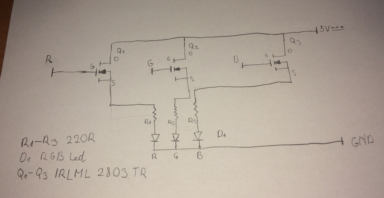

Arduinoval szeretnék készíteni egy rgb led lámpát.
Ez a kapcsolás működőképes amit csináltam?
Előre is köszönöm!

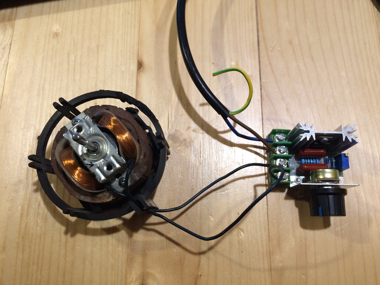

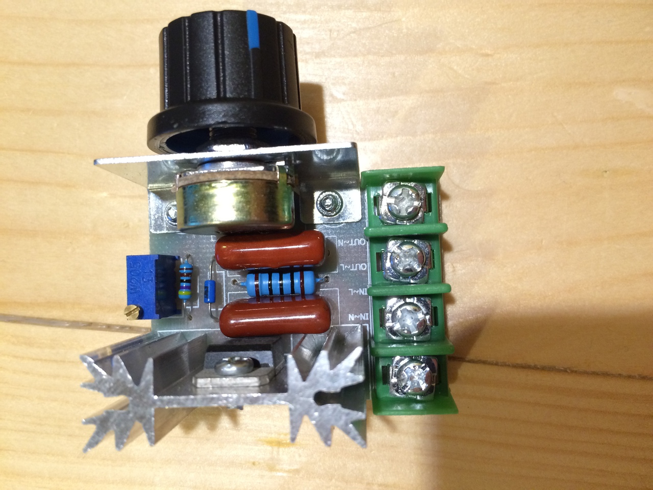

Egy kis ventilátor (~230 V, 25 W) fordulatszámát szeretném ezzel szabályozni. Az IN~N és IN~L-be kell kötnöm a 230 V-ot, az OUT~L és OUT~N-be pedig a villanymotor két vezetékét?
Köszi.
(#) Gafly válasza Urbiferi hozzászólására (») Nov 25, 2017 /
Igen, azt leszámítva, hogy aszinkron rövidre zárt forgórészű motor fordulatszámát nem szerencsés fázishasítós elven állítgatni.
És gondolom ez ilyen, mert másféle nem nagyon szokott lenni...
Persze próbálni lehet, akár be is válhat (még ha nem szigorúan szakszerű).
(#) nedudgi válasza trickentrack hozzászólására (») Nov 25, 2017 /
Valamennyire. Jobb lenne pFFET, vagy közös anódos LED.
A gate elektródával egy sorbakötött 100 Ohm körüli ellenállás, a gate és a source közé 100K nagyon jól esne az Arduinonak.
A hozzászólás módosítva: Nov 25, 2017
(#) Gafly válasza trickentrack hozzászólására (») Nov 25, 2017 /
5V-ról, egyforma ellenállásokat használva, nagyon nem lesznek egyformák az áramok.
De ha az nem cél, hogy ha mind a három színt bekapcsolva valami "fehér jellegű" fényt kapjál, akkor ez nem szempont
Kérdés még, hogy mit szól az Arduinod a szűretlen, szabályozatlan, 5V körüli tápfeszültséghez. Mert, ugye, azt akartad jelölni a rajzon az 5V utáni ikonnal?
(#) Bakman válasza Urbiferi hozzászólására (») Nov 25, 2017 /
Nem fog működni és/vagy leég a motor.
(#) Urbiferi válasza Bakman hozzászólására (») Nov 25, 2017 /
Köszönöm. Közben bekötöttem, de akkor meg se próbáljam bedugni a konnektorba?
Ilyen a motor. Ha ehhez nem jó akkor mire való ez a fordulatszám szabályozó?
Mondjuk univerzális motorhoz. Univerzális -> keféről ismerszik meg.
Vagy izzólámpa.
Azért rögtön nem fog leégni, szerintem kipróbálhatod.
De nem értek hozzá
(#) RoliNyh válasza trickentrack hozzászólására (») Nov 25, 2017 /
Annyit változtass rajta, hogy a feteket a test oldalra tedd.
És fölé legyen bekötve a LED és az áramkorlátozó ellenállás...
(#) Urbiferi válasza Gafly hozzászólására (») Nov 25, 2017 /
Köszi, akkor nem erőltetem, inkább nem teszem tönkre.
Egy rövid próbával (20-30 mp) nem fogod tönkretenni a motort.
Rápróbáltam, nem lett semmi baja, viszont a szabályozás nem valami finoman állítható.
(#) nedudgi válasza RoliNyh hozzászólására (») Nov 25, 2017 /
Ezzel az a baj, hogy a közös katódos LEDen belül össze vannak nőve a katódok.
(#) pucuka válasza Urbiferi hozzászólására (») Nov 25, 2017 / 1
Akkor lehet ilymódon állítani a fordulatot, ha van terhelés (lapát) rajta. Ha csak a motor van, a szabályozási tartomány igen leszűkül, ennek oka az aszinkron motor fordulatszám/nyomaték görbéjének púpos mivolta. Ennek a csúcsához tartozó nyomaték a billenő nyomaték.
Ha az ehhez tartozó fordulatszám felett a fordulatszám csökkenésével nő a nyomaték, ezért addíg nő a fordulatszám, amíg a terhelő nyomatékkal egyensúlyt nem tart. Üresen majdnem a szinkron fordulatig.
A billenő nyomatékhoz tartozó fordulatszám alatt viszont a fordulatszám csökkenésével csökken a nyomaték is, ami végül is a motor megállásához, és ezzel a leégéséhez vezet.

(#) trickentrack válasza Gafly hozzászólására (») Nov 26, 2017 /
Mekkora ellenálásokat kéne rakjak?
@nedudgi A fetek és a ledek már adottak.
Adapterről fogom működtetni.
(#) ktamas66 válasza trickentrack hozzászólására (») Nov 26, 2017 /
Nem fog úgy működni, ahogy szeretnéd. P feteket kellene használni, az ellenállásokat az adott színű led nyitófeszültsége alapján kellene kiszámolni.
(#) nedudgi válasza trickentrack hozzászólására (») Nov 26, 2017 /
Az a gond, hogy a FET nyitására használt feszültséget csökkenti a LED nyitófeszültsége. Ha a LED típusa kötelező, akkor legalább PNP tranzisztor jobb megoldás, különösen, ha adapterről működik.

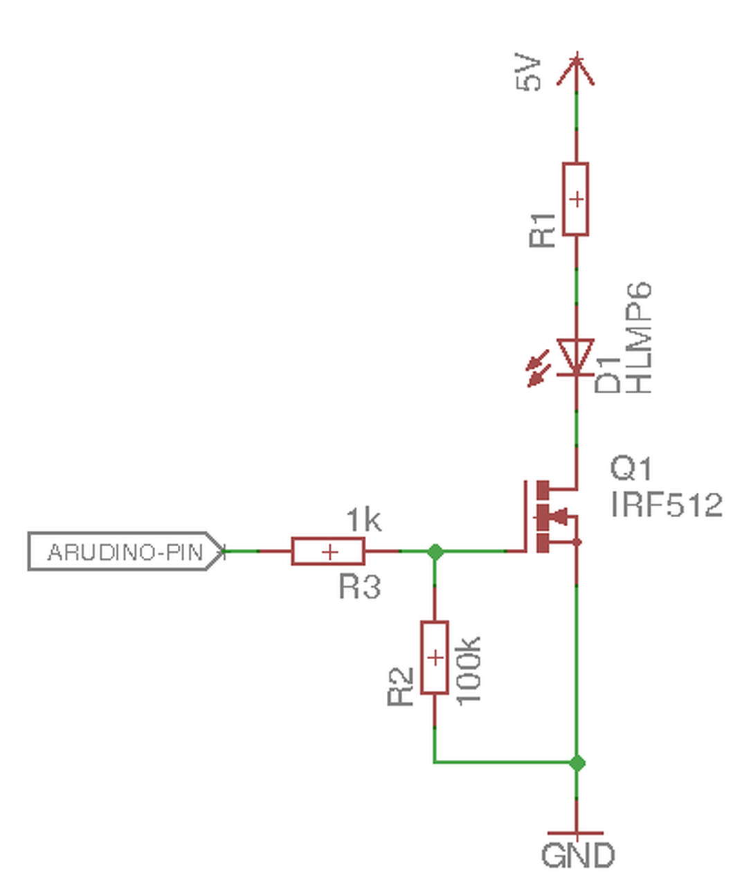

(#) tbarath válasza trickentrack hozzászólására (») Nov 26, 2017 /
Nincs baj a FET-ekkel, csak alul kapcsoljanak, ne felül. N FET-et ugyanis a GS feszültséggel nyitsz ki, itt pedig amúgy is kicsi lesz a feszültség, legyen már földön a source.
Csatoltam egy képet, a FET+LED típusa lényegtelen, az első szembejövő alkatrészt használtam a kapcsolás lerajzolásához.
A hozzászólás módosítva: Nov 26, 2017
(#) trickentrack válasza tbarath hozzászólására (») Nov 26, 2017 /
A ledek előtétjei mekkorák legyenek?
(#) Secret válasza trickentrack hozzászólására (») Nov 26, 2017 /
Milyen típusü LED? (A piros és zöld általában 2V körüli nyitófeszültségű, de gyártanak 3V feszültségűt is.
Típustól függően más a fény erőssége azonos áram mellett. Ha mindegy, hogy mi keveredik ki belőle, akkor méretezd 15mA-ra. Méretező program.
(#) trickentrack válasza nedudgi hozzászólására (») Nov 26, 2017 /
Típust nem tudok, ezt rendeltem: Bővebben: Link
Igazából nem nagyon lényeges hogy mit kever ki. Így most 68ohm ot számoltam.
