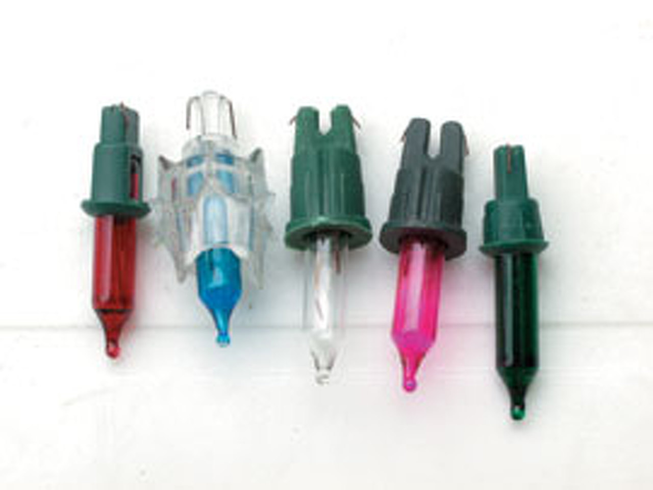

(#) Wind-Storm hozzászólása Dec 17, 2017 /
Helló!
Hol tudok venni 20db-os karácsonyi izzósorhoz színes pótizzót? Csak az izzó a lényeges, búrafoglalatból nincs hiány, az áttehető másik izzóra, akármilyen eltérőben is kapom.
Nem tudom, hogy gyárilag 12 vagy 14V-osokat, netán nagyobbakat tettek a fűzérbe, erre a típusra nincs ráírva.
Én csak Conradban találtam hasonlót, bár ez nem színes. Bővebben: Link
Egyébként hogyan oldják meg, hogyha kiég, továbbra is vezet?
Multival megmérni sem tudom, rövidzárat mutat.

(#) nedudgi válasza Wind-Storm hozzászólására (») Dec 17, 2017 / 1
Ha eljössz érte, kapsz egy marékkal.
(#) antikzsolt válasza Wind-Storm hozzászólására (») Dec 17, 2017 1 /
Soros és párhuzamos kötés van végig. Amelyik kiég az a sor nem ég tovább már. De a többi igen.
(#) nedudgi válasza antikzsolt hozzászólására (») Dec 17, 2017 /
Nem éppen. Előfordul olyan típus, amelyik kiég, nem világít tovább, de a sor többi darabja igen, csak nagyobb árammal(fénnyel).
(#) Bakman válasza Wind-Storm hozzászólására (») Dec 17, 2017 / 2

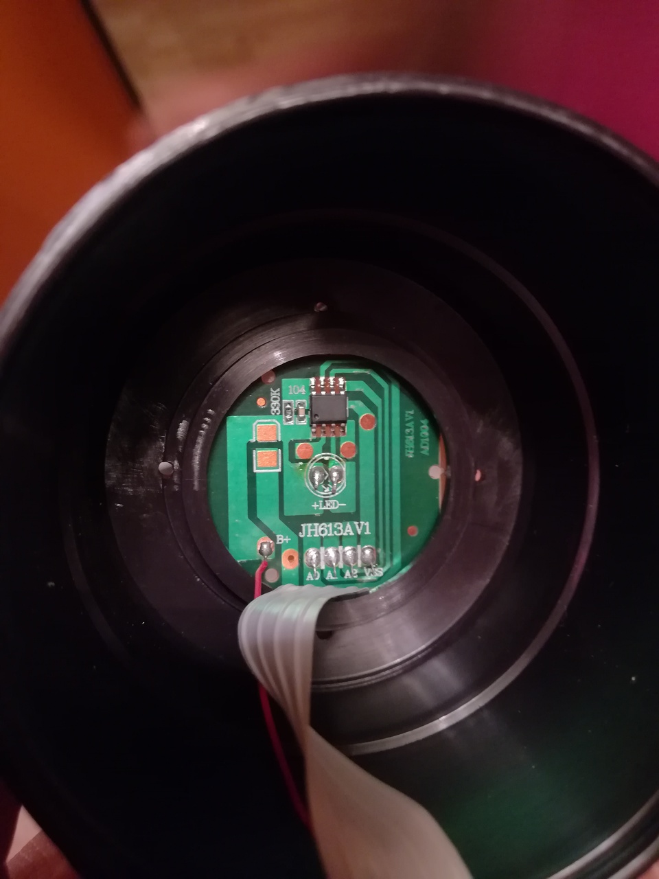

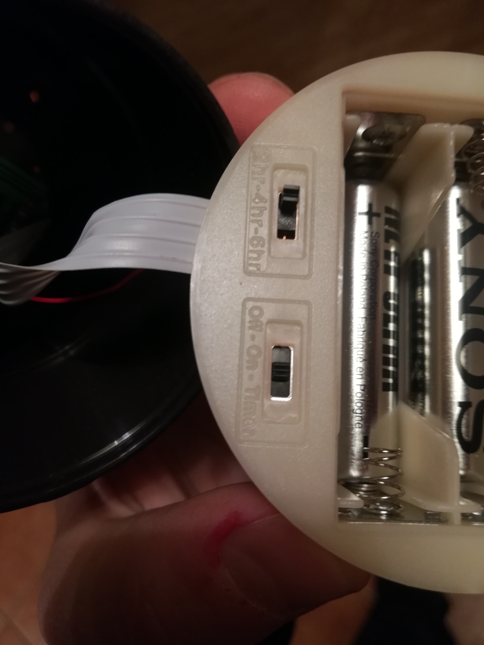

Vettem egy árnyék lámpát, ami LED segítségével vet árnyékot a falra. A LED egy gyertya lángját imitálja. Ez zavar, szóval fix fényerőn szeretném tartani úgy, hogy az időzítő funkció megmaradjon. Az időzítő olyan, hogy ha a billenőkapcsolót időzítőre húzom, a beállított óra hosszig világít, majd kialszik és másnap ugyanakkor bekapcsol. Van valakinek valami ötlete, hogy mi állítgatja a feszt? Az anód feszültség 3V és a katód 0.2V feszültsége változik folyamatosan. IC-nek nincs jelölése sajnos. Ha a LED-et fix feszre kötöm, megoldaná a vibrálás gondját, de bukom az időzítőt.
(#) Bakman válasza embraced hozzászólására (») Dec 17, 2017 /
Minden bizonnyal egy kontroller a képen látható IC. Nagy valószínűséggel védett a programja, kár is vele foglalkozni. A LED fényerejét szerintem PWM szabályozza.
(#) kendre256 válasza embraced hozzászólására (») Dec 17, 2017 /
Megpóbálkoznék a PWM kiszűrésével. A LED anódjával sorba kötnék két ellenállást, "közéjük" és a katód közé meg egy jó nagy kondenzátort (RC aluláteresztő szűrő, T-tag ). Valami történne, aztán esetleg változtatnék az értékeken. Az ellenállásokkal nem mennék 300 Ohm alá, a kondenzátor meg pár ezer µF lehetne.
(#) vargham válasza embraced hozzászólására (») Dec 17, 2017 /
Próbáltad már kivenni belőle a LED-et, és tápot adni neki? Úgy rendesen világít? Láttam már ezekből olyat, hol a LED nem is LED, hanem egy komplett IC áramgenerátorral, és gyertya szimulációval. Csak tápot kell neki adni, és vibrál.
(#) embraced válasza vargham hozzászólására (») Dec 17, 2017 /
Sajnos nem olyan típus! Nem kellett kiforrasztani a lábaihoz is lehet érinteni.
