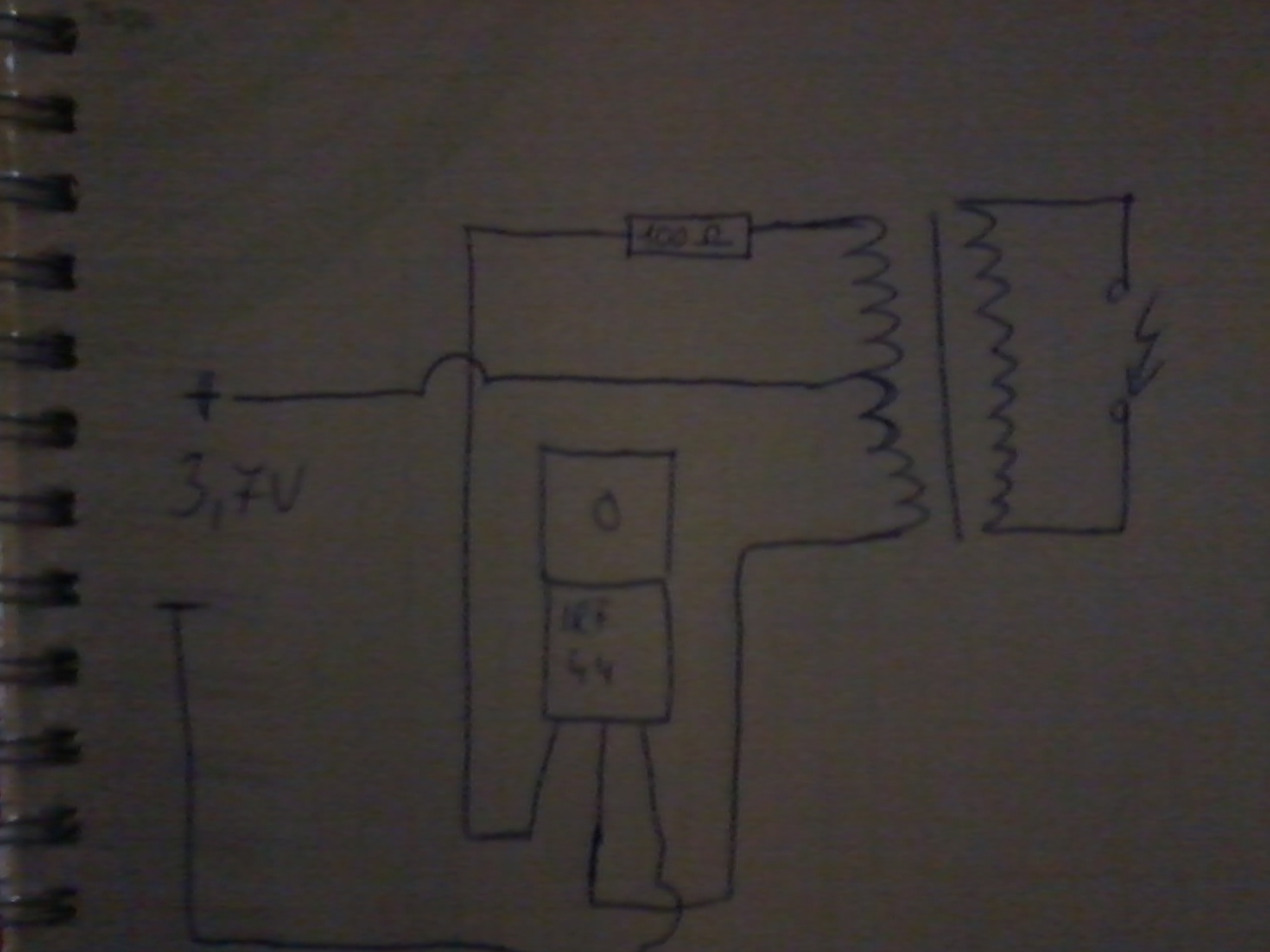

Szia. Nem úgy volt tekercselve azt már én tekercseltem úgy. Csak nem tudtam, miért kell úgy tekercselni. Lenne egy másik kérdésem. Ez egy 3.7 voltos 1200Mah aksival megy de nagyon gyorsan lemerül. Nem lehetne valahogy ugy csinálni, hogy ne merüljön olyan gyorsan le. Csak ennyi a kapcsolási rajza. Kicsit rossz a kép. Segítségedet köszönöm.

(#) RoliNyh válasza luigi71 hozzászólására (») Dec 20, 2017 /
A fizikát nem tudod megkerülni. Nagyobb kimeneti feszültség előállításához nagyobb bemenő áram szükséges. Egy dolgot tehetsz, 3400mAh -ra cseréled a mostani akkut, úgy közel háromszoros üzemidőd lesz. Vagy ha van hely, több azonos feszűltségű és típusú akkut is köthetsz párhuzamosan...

Sziasztok! Megint én. Találtam egy másik kapcsolási rajzot a plazma ívhez. Annyiba különbözik, hogy a 100 Ohmos ellenállás és a mosfet közé be van forrasztva egy 4007 es dióda. Ennél a kapcsolásnál az mennyit jelent,hogy ott van a dióda. Van valami jelentős szerepe? Köszönöm a válaszokat előre is.

(#) RoliNyh válasza luigi71 hozzászólására (») Dec 21, 2017 1 /
Arra tippelnék, hogy a GATE feszültséget egyenirányítja.
Valószínűleg azért, ha nem muszáj ne menjenek a negatív impulzusok a kapuelektródára.
(Így többféle FET is használható lesz ez által, gondolom nem mindegyik szereti a negatív csúcsokat...)

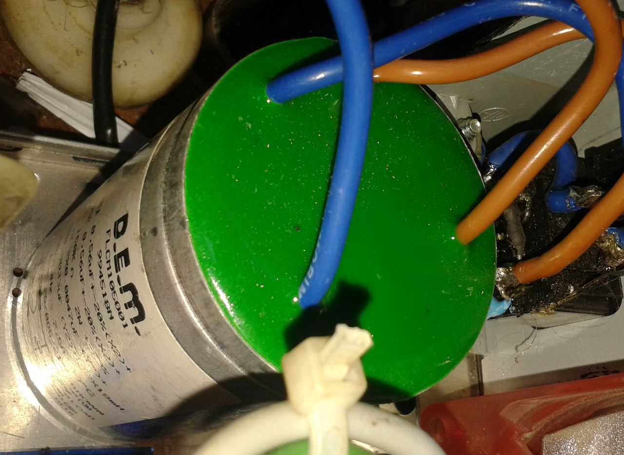

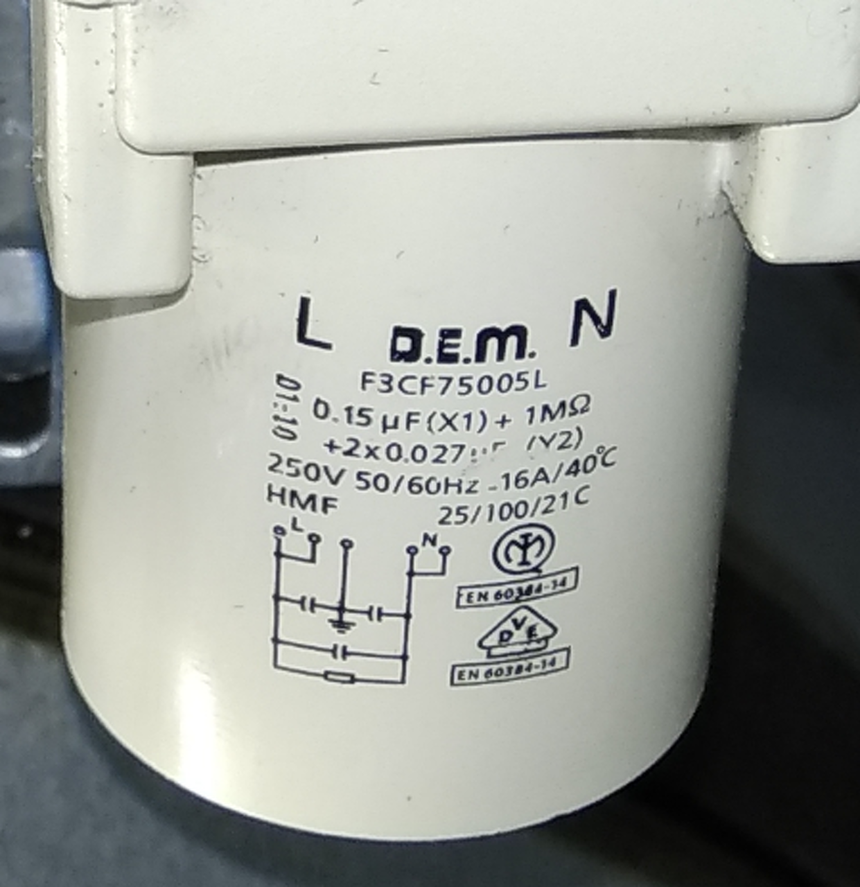

(#) tomikapc hozzászólása Dec 21, 2017 /
A kérdésem az lenne, hogy egy ilyen: kép
kiváltható-e ezzel: link
Tudom, hogy nem ugyanolyan és az egyik egy sima kondenzátor, a másik meg valami speciális kondi ellenállással, stb, de egy szárítógépbe kellene csak zavarszűrő kondinak és gyárit sehol nem találok. Anélkül meg nem szeretném használni.
(#) pont válasza tomikapc hozzászólására (») Dec 21, 2017 /
Természetesen nem. Az első tényleg zavarszűrő, a második, meg az egyfázisú villanymotorokban végzi a fázistolást a segédtekercs számára, még a kapacitásuk sem ugyan az.
(#) RoliNyh válasza tomikapc hozzászólására (») Dec 21, 2017 /
„Tudom, hogy nem ugyanolyan...”
Ebből neked miért nem egyértelmű akkor, hogy nem helyettesíthető egy sima kondenzátorral?
Kizártnak tartom, hogy nem lehet ilyet beszerezni. Hol érdeklődtél?
Keresd meg a szírvízhálózatot, biztos fognak neked adni. Ha nem pont ugyan ilyet, akkor helyettesítő alkatrészt. Persze ez nem egy 1000Ft -os tétel lesz azt gyanítom.
Cserealkatrész 1...

(#) tomikapc válasza pont hozzászólására (») Dec 21, 2017 /
Egy durranás kíséretében győződhettem meg arról, hogy milyen egy fóliakondenzátor belseje persze sokan azt mondták, hogy kössem vissza enélkül, de nem szeretném a hálózatra visszaküldeni a szemetet.

(#) Epu2 válasza tomikapc hozzászólására (») Dec 21, 2017 /
Bármilyen mosógépből származó, nem szétpukizott zavarszűrő jó bele ami elfér, rögzíthető és nem szakadt. Legegyszerűbb, egy kiszuperált mosógépé. Azért mosógépé, mert a kisebbek nem biztos, hogy bírják a fűtés áramát.
