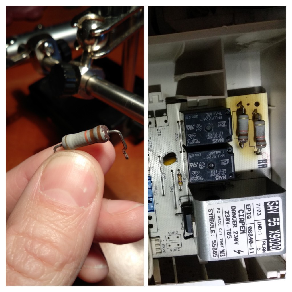

Sziasztok, erről a lapról leszedtem az egyik ellenállást, a látható sérülés ellenére a műszer teljesen jó értéket mutat rá. Elképzelhető, hogy visszarakva terhelés alatt mégsem megfelelően működik? Ez egy Fagor mosógép már több mint 10 éves. Volt olyan, hogy kiolvasztotta magát, és kontakt hiba hatására megbarnult a panel. Kétszer volt rossz a gép, mindkétszer szerelőt hívtunk, annyit csinált megforrasztotta a lábát és kész. De most a forrasztásoknak nincs hibája.
(#) Bakman válasza T_Kornel hozzászólására (») Márc 4, 2018 / 1
Attól, mert kicsit égett kinézete van, simán jó lehet.
(#) Gafly válasza T_Kornel hozzászólására (») Márc 4, 2018 / 1
Attól tartok, most más gondja van a panelnek. Legalábbis az elmondásod alapján...
Szoktunk olyat csinálni, hogy nagyobb terhelés esetén több ellenállást teszünk be sorosan, vagy párhuzamost. Ahogyan látom, hely az van bőven...
Bár most elsőként meg kell keresni, hogy mi a hiba...

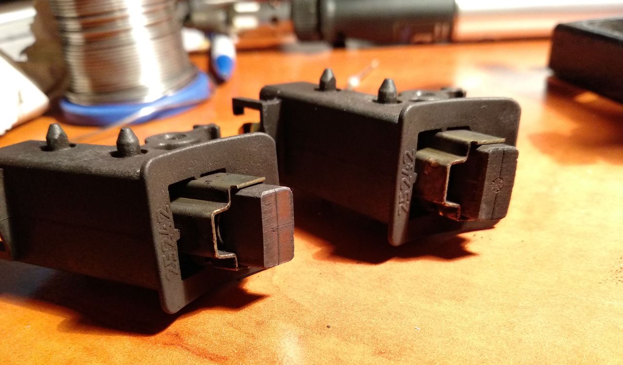

Azt hiszem megvan a hiba, szénkefére tippelek, . Kezdőként kérdem, mehetett ez a motor 1 szénkefével? Az egyiken a futófelület fényes, ez érintkezett de ez is csak úgy-ahogy, a képen a belső futófelülete matt ez nem hiszem, hogy hozzá ért a kommutátorhoz, a kép lehet nem adja vissza de picit sem fényes. Egyik sem szorul csak nagyon elkoptak .
Képes lehetett 1 szénkefével menni?
A képen a jobb oldali szénkeféből már kiugrott a biztosító műanyag de hogy hova, passz. Az azért van benne, hogy ne tudd csutkáig használni, különben a szénkefében lévő réz tönkreteszi a kommutátort. Volt itt a fórumon valaki, aki úgy javított szénkefét, hogy a műanyag pöcköt kiszedte, nem találom a hozzászólást. Remélhetőleg nem te voltál az.
Szénkefe csere mindenképpen. Nem, egy szénkefével biztos, hogy nem megy a motor.
(#) T_Kornel válasza Bakman hozzászólására (») Márc 4, 2018 /
Nem, nem én voltam azt sem tudtam, hogy ott biztosító műanyag van/volt.
Tegnap még ment , akkor ezek szerint hozzá kellett érjen, bár ismétlem, hogy semmi jele annak ,hogy ez érintkezett forgó résszel annyira matt a futófelület a másikhoz képest. Szemrevételezve nem látszik semmi a kommutátoron, remélem nem lett baja. Ha tippelni kellene a képből kiindulva nem tegnap ugorhatott ki az a műanyag... vagy szerinted?
Elég ha megtisztítom a kommutátort és berakom az új sz.keféket? Vagy kell, hogy tüzetesen kutakodjak az elugrott műanyag után, talán nem esett be az álló rész tekercsei közé ezért nem venném ki a motort.

Az a biztosító műanyag egy közönséges kis csapocska, egy rugóval előfeszítve. úgy működik, hogy ha elkopik előtte a szénkefe, akkor a rugó kitolja a szigetelő csapot, és a kefét eltolja a kommutátorról, így nem érintkezik, megáll a motor. Ha ez a csap túl szoros vagy mondjuk hűre lágyuló anyagból készült és már egyszer régen beolvadt a fészkébe, akkor nem működött rendesen, hanem elkopott a kefével együtt. Nem kell keresni, tisztítás, kefe csere, és kész.
