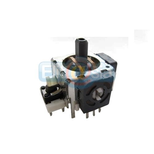

(#) malak hozzászólása Máj 30, 2018 /
Egy kérdésem lenne hogy a mellékelt képen látható analog joystick vezérlővel lehetséges lenne egy központi zár ki és bekapcsolását vezérelni?Ha igen akkor mi kell még hozzá?Mert gondolom a poti az folyamatos kapcsolatot ad és nekem meg az nem igen jó.Sajna hagyományos ablak kapcsolo nem fér el az ajtóban.A központi zár 3 kábeles a testet kapcsolja vagy az egyik vagy a másik kábelre.

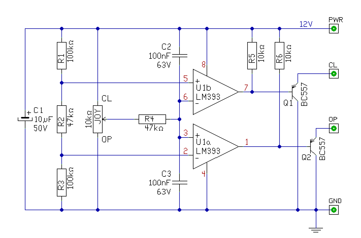

(#) proli007 válasza malak hozzászólására (») Máj 30, 2018 /
Hello! Nem igazán látom át ennek értelmét, de lerajzoltam, hátha erre gondolsz..

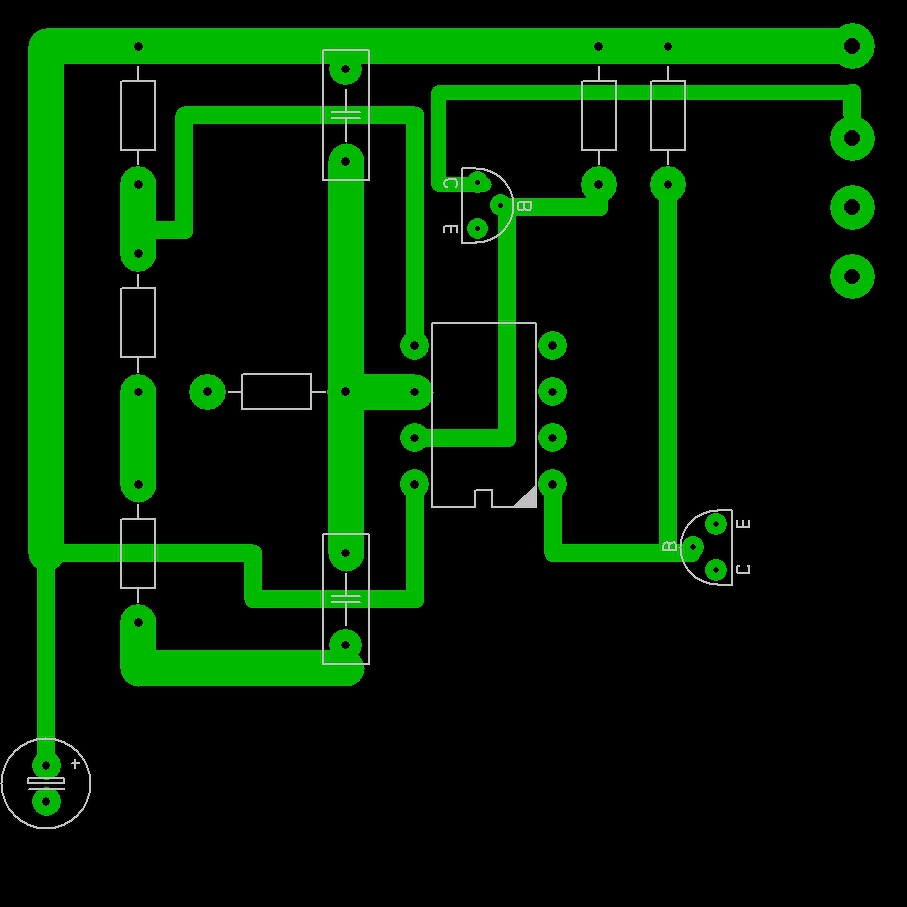

(#) malak válasza proli007 hozzászólására (») Máj 31, 2018 /
Proli007!Köszönöm szépen a kapcsolási rajzot,egy nyáktervet is kérhetek?Valahogy a sprintben nem tudom összehozni rendesen mert egy idő után mindig keresztezem valamelyik vonalat.Amúgy az értelme ennek annyi hogy a riasztom indítás után és amikor a fékpedálra lépek lezárja az összes ajtót,viszont ha az utasom valahol kiszállna akkor vagy kézzel húzom fel a gombot vagy leállítom az autót és akkor nyitja fel az összes ajtót.A hagyományos ablakemelő kapcsolja meg nem fér el ajtó gyári helyén.Na persze az eredeti elférne de az meg 6 ezer forint,és egy sima mezei visszaálló 3 állású billenő kapcsoló.Kicsit soknak találom érte.

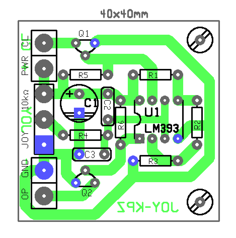

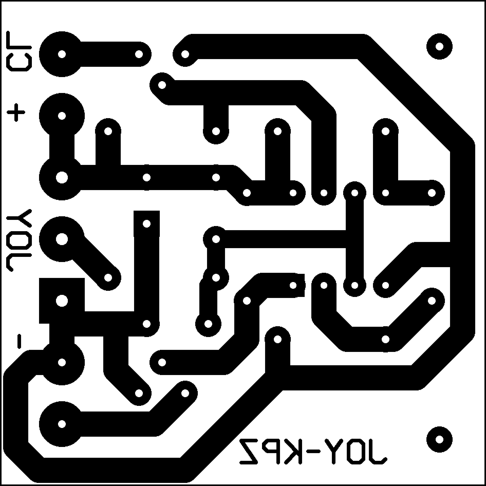

(#) proli007 válasza malak hozzászólására (») Máj 31, 2018 /
"egy idő után mindig keresztezem valamelyik vonalat" Gyakorolni kell. Mások is úgy csinálták/ják. Egyébként nálam itt sokkal nagyobb talentumok vannak nyáktervezésben. És egy-egy átkötés sem az ördögtől való. Az is egy alkatrész, csak olcsóbb, mert egy darab drót.. De ha ez megfelel, akkor használd.

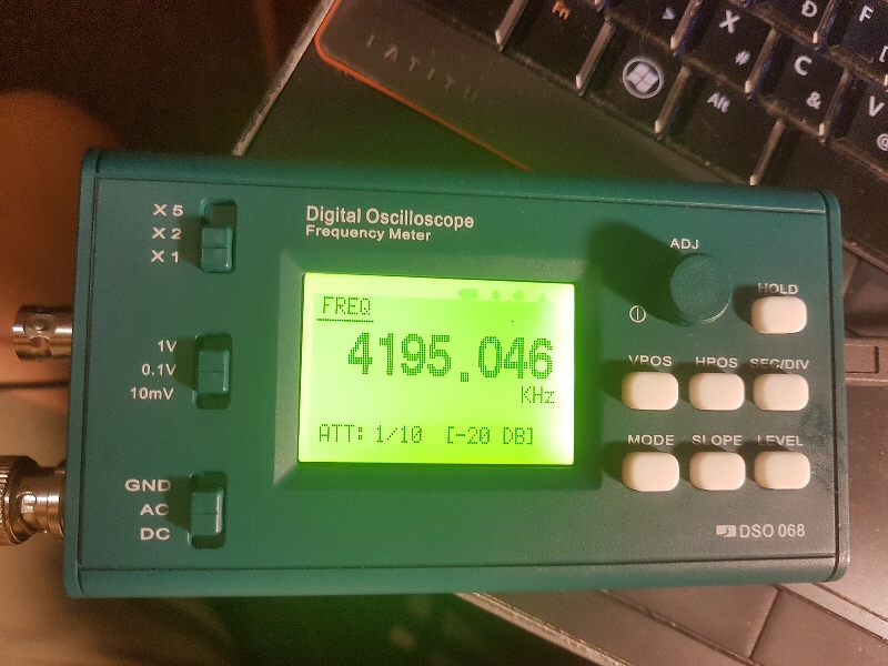

(#) Andralin válasza pucuka hozzászólására (») Máj 31, 2018 /
Köszönöm a válaszokat a pontatlan órával kapcsolatban.
Kicsit kísérleteztem és most még rosszabb a helyzet, most már be sem indul az oszcillátor...
Sikerült megmérni frekvenciamérővel, a csatolt kép szerint 4,195046 MHz-et mértem, így ki is jön a nagy sietség. Vettem egy új, 4,194304 MHz-es kristályt és egy 4-40 pF-os trimmer kondenzátort. Beforrasztottam az új kvarcot, ekkor még működött, de még mindig túl nagy volt a frekvencia, így még 4,194910 MHz-et mértem. Ezután kiforrasztottam a 22 pF-os SMD kondenzátort, amit sikerült el is veszítenem, sehol se találom.
Beforrasztottam helyette a 4-40 pF trimmert, és ekkor már nem indult el rendesen az oszcillátor. Volt olyan állása, ahol 3-4-et villogott lassan az órakijelző kettőspontja, aztán megállt, de ez volt a maximum, egyik pozícióban sem produkált stabil órajelet.
Ezután még megpróbáltam pár fix, nem SMD kerámia kondenzátort betenni a trimmer helyett, volt itthon 33 pF, 68 pF és 100 pF. de egyikkel sem indult el már többet. Frekvenciamérővel mérve össze-vissza ugrál a mért frekvencia 50 kHz és 2 MHz között.
Szerintetek most teljesen kinyírhattam valamit? Vagy ha veszek bele 22 pF-ot, akkor azzal még mennie kellene?
Igazából abban sem vagyok biztos, hogy 22 pF volt az elveszett kondi, ezt az értéket csak a CD4521 + 4,194304 MHz-es kristály alapkapcsolásában találtam.
