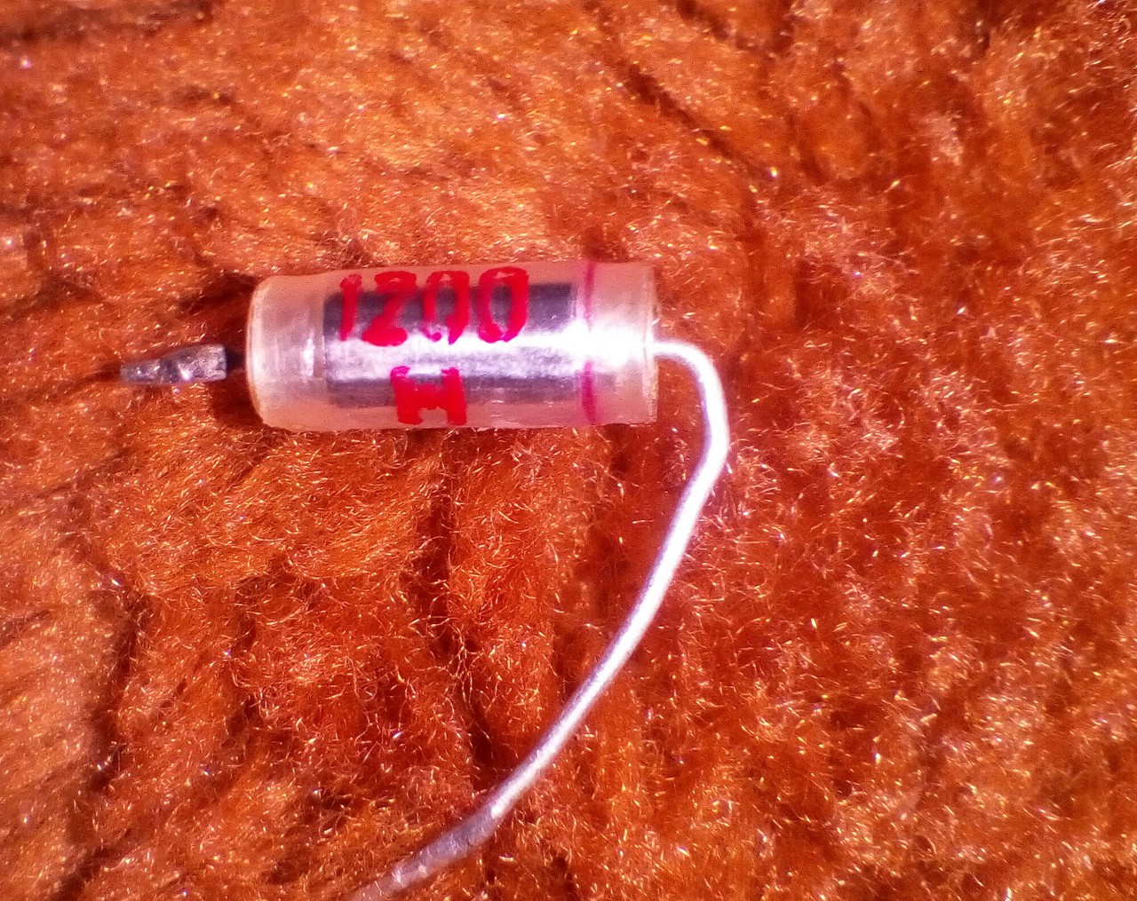

(#) Edem631 hozzászólása Jún 17, 2018 /
Helló.Tudna segiteni valaki hogy ez milyen értékü stiroflex kondenzátor?
(#) lelkes amatőr válasza Edem631 hozzászólására (») Jún 17, 2018 /
Úgy látom, 1200 van ráírva, vagyis 1,2 nF (1200 pF)
(#) Edem631 válasza lelkes amatőr hozzászólására (») Jún 17, 2018 /
Köszönöm.Csak a H jelzés miatt nem voltam benne biztos.
(#) reloop válasza Edem631 hozzászólására (») Jún 17, 2018 / 1
Amennyiben az a betűjelzés esetleg M lenne, akkor a kondi pontossága 20%-os.
