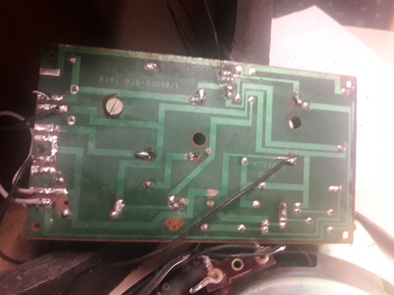

Ez a jószág egy nem mai darab, 2 utas hangsugárzóban van, ami elég rokoni alapon került hozzám, és nem tudok róla szinte semmit. A mély(közép) hangszóró 8 Ohm és 17cm átmérőjű, annyi fix, és egy aiwa nsx-v70 Hi-Fi hajtja őket, de nem ezek az eredeti hangfalai.
Bonyolultabbnak tűnik, mint egy sima crossover. Van rajta egy relé is, gondolom túlterhelés ellen védhet.
Mi ez a panel tulajdon képpen?
(#) kadarist válasza Gj hozzászólására (») Jún 20, 2018 /
Ez egy eredetileg háromutas hangváltó. A hangszóró csatlakozások jelölései: T=tief, mély, M=mittel, közép, H=hoch, magas. Keletnémet gyártmányú, Tesla és magyar MM elkókkal megspékelve.
(#) Gj válasza kadarist hozzászólására (») Jún 20, 2018 /
És a relé?
Leold, amikor túl nagy vezérlő jel érkezik a panelre, hogy megvédje a hangszórókat?
Nézd meg, hogy hová, mire van bekötve az a relé.
(#) pucuka válasza Gj hozzászólására (») Jún 20, 2018 /
Valószínű, van ott mellette egy diódának látszó valami

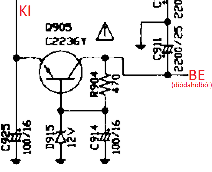

Mit csinál ez a kapcsolás? Egy diódahíd után van kötve egy Daewoo AMI-310 "AMP + DECK" egységében.
Szabályoz 12V-ra? Azért nem csak simán a zenerrel csinálják, mert úgy nagy áramot kéne levezetnie, így viszont csak a tranzisztor bázisáramát?
(#) nedudgi válasza Gj hozzászólására (») Jún 21, 2018 /
Egyszerű áteresztőtranzisztoros stabilizátor. Kb. 11,4V feszültséget ad ki.
