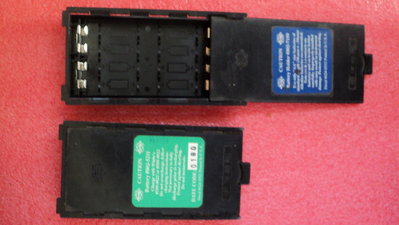

(#) truffle hozzászólása Szept 18, 2018 /
Van egy fémkeresőm. Mivel amerikai, készíttettem hozzá egy trafót, ami az akksit(12V) tölti 85 mA és 280 mA lehetőségekkel. Van hozzá egy 8x1,5 V lehetőségű elemtartó is. Kérdésem az lenne, hogy tölthetem-e a hálózati töltővel a 8 db. tölthető elemet, vagy maradjak az elemekhez kapott tötőnél?
Köszönöm a szakértést!
(#) Bakman válasza truffle hozzászólására (») Szept 18, 2018 /
Milyen az akkukhoz kapott töltő? Magyarországon akkumulátor van és elem, a tölthető elem egy szó szerinti fordítása az angol elnevezésnek és hibás.
(#) tbarath válasza truffle hozzászólására (») Szept 18, 2018 /
A trafó az transzformátor, önmagában nem alkalmas sem áramkorlátozásra, sem akkutöltésre. Milyen _áramkört_ csináltál?

(#) truffle válasza Bakman hozzászólására (») Szept 18, 2018 /
Bakman, tbarath!
Elnézést, de nem ismerem az elektronikai szakkifejezéseket, mutatok újabb képet.
Bal oldalt az eredeti USA töltője. Mivel (állítólag) ott 110V volt van a hálózaton, ezért készíttettem hozzá a transzformátort, valamint azt a kis dobozt csináltam, ahová a töltő csatlakozik.
Legalább tíz éve működik így a töltés a gyári akkura. De a tölthető 1,5V-os akkukat kettesével kell töltenem. Ezt az időt szeretném lecsökkenteni azzal, ha esetleg a transzformátoros töltővel egyből a 8 db. tölthető akkumulutárort tudnám tölteni.
Köszönöm a türelmet!
A kettesével való töltés is hamarabb tönkremenetelhez vezet, egyszerre nyolc pedig drasztikusan csökkenti az akkuk élettartamát.
Alapvetően az a baj, hogy nincs két egyforma cella, a kisebb kapacitásút mindig túltölti egy kicsit a töltő. Ha nyolc cella van sorba kötve, akkor a leggyengébbet garantáltan károsítja, a töltések számával ez a károsítás csak hatványozódik, már ha nincs kiegyenlítő (balancer) a rendszerben. Jobb lenne egyesével tölteni az akkukat, ilyen tölőket viszont lehet kapni több típust is.

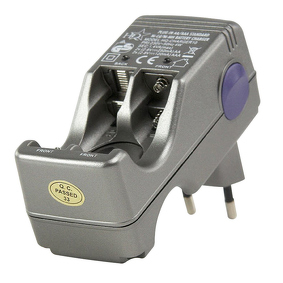

(#) Bakman válasza pucuka hozzászólására (») Szept 18, 2018 /
Egfy pillanatra álljunk meg, szerintem itt van némi keveredés. truffle tölthető elemet írt, 1,5 V-tal de sokkal nagyobb a valószínűsége, hogy akkukat használ, 1,2 V-os feszültségűeket és kb. olyan töltővel, mint amilyen a mellékletben is látható. Ilyet egy csomó helyen lehet venni, négy akku és egy tölő, egybe csomagolva. Esetleg fekvő kialakítású, de az is kettesével pupálja az akkukat.
(#) tbarath válasza Bakman hozzászólására (») Szept 18, 2018 /
Igen, és ez az ún. kijelző néhány LED
Ettől függetlenül szerintem ilyen célokra megteszi. Persze nyilván mást ajánlanék a fotós havernak aki mozgalmasabb napon több garnitúra elemet cserél a gépekben és vakukban...
