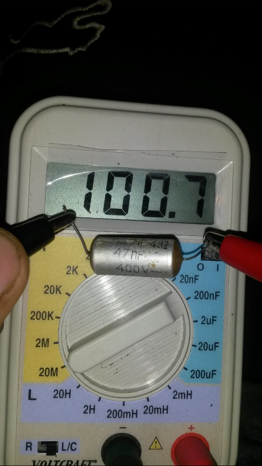

(#) jani1987 hozzászólása Szept 24, 2018 /
Nna ilyenkor mi van?
(#) proli007 válasza jani1987 hozzászólására (») Szept 24, 2018 /
Vagy az egyik nem jó, vagy a másik. Vagy a kondi tűrése -10%..+100%
(#) elektroncso válasza jani1987 hozzászólására (») Szept 24, 2018 /
Szerintem rossz a kondenzátor ESR értéke ezért a mérőműszer hibás eredményt mutat. Esetleg szivárog a kondenzátor. Nem tudni, hogy milyen elven mér, bár nem hiszem, hogy rezonancia elven inkább a kondenzátoron átfolyó áramot szokják mérni egy bizonyos frekvenciájú váltakózó feszültségnél, ennél pedig bezavarhat a kondenzátor ESR értéke a mérésbe.
Vagy rossz a felirat a kondenzátoron.
A hozzászólás módosítva: Szept 24, 2018
(#) ferci válasza jani1987 hozzászólására (») Szept 25, 2018 /
Ilyenkor az van, hogy fogsz pár darab hasonló értékű, de más típusú kondit is és megméred mindet.
Mindjárt kiderül a turpisság. Ha kondi nem 100-as, teljesen mindegy, mi a baja, kukába fog kerülni. Ha pedig a műszer csap be, ne használd erre a célra.

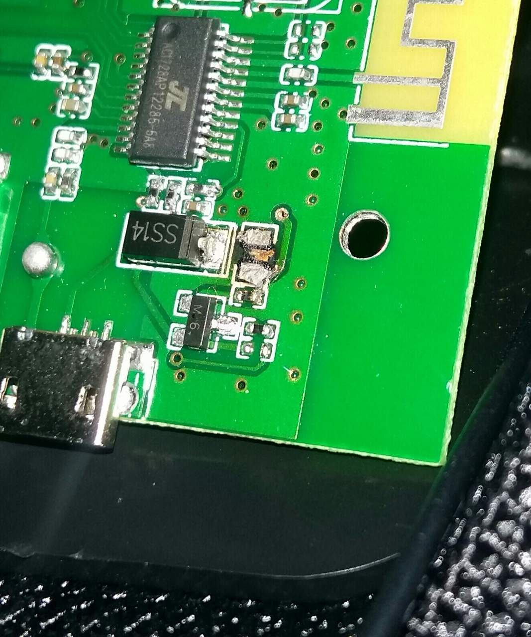

(#) Petyka111 hozzászólása Szept 26, 2018 /
Üdv. Teljesen laikusként kerdezném! Kaptam egy jbl doost tv replikàt. A panelról kiégett alkatrészt hogyan tudnánk kitalálni mi lehetett? Nincs kapcsolasi rajz nincs leírás sehol. A elektronikai szerelő is elhajtott vele. A segitséget előre is köszönöm.
