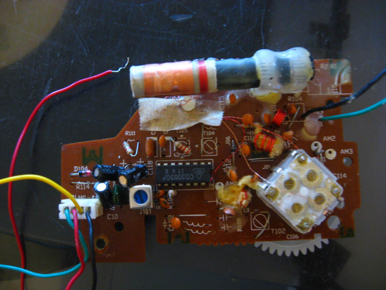

(#) Udvari Zsombor hozzászólása Szept 23, 2018 1 /
Adott a képen látható IC működésű AM/FM rádiópanel ami egy fekete-fehér tévéből lett bontva. A kérdés az hogy 3.7V DC adapterrel próbáltam, már minden lehetséges kombinációt kipróbáltam a panelről jövő 6 vezeték között, de nem szólal meg! A kérdés az hogy hány V tápfeszt adjak és hova csatlakozzak a hang-kimenettel?
(#) dokidoki válasza Udvari Zsombor hozzászólására (») Szept 23, 2018 /
Bontásnál kellett volna megfigyelni. De ha minden kombinációt kipróbáltál, akkor már javításra szorul. Mert közelsem biztos, hogy túlélte.
Vagy dobhatod a kukába is, ha nem akarod fárasztani magad.
(#) ferci válasza Udvari Zsombor hozzászólására (») Szept 23, 2018 /
Az IC 11-es lábát kövesd tovább, onnan megy ki a hangfreki.
A tápja pedig a 6. láb, ezt is kövesd visszafelé a csatlakozóhoz. Ide 3 volt is elég.

(#) lóri válasza Udvari Zsombor hozzászólására (») Szept 23, 2018 /

(#) Udvari Zsombor válasza dokidoki hozzászólására (») Szept 23, 2018 /
Bontásnál? Eleve a TV-vel osztozott a sávváltó kapcsolón és a hangerőszabályozón. Amúgy pedig már nem lehet bekapcsolni ahonnan bontottam így nem tudok már mérni...
(#) vargaf válasza Udvari Zsombor hozzászólására (») Szept 23, 2018 /
Talán ha megírnád miből bontottad könnyebb lenne segíteni, ne kelljen már mindent apránként megtudni erről a szerkezetről. Gondolom egy 12 cm-es fekete-fehér tv-ből való.
(#) Udvari Zsombor válasza vargaf hozzászólására (») Szept 23, 2018 /
5 colos fekete-fehér tévéből, pontosan. Ja.
De a típust most sem írtad le, hogy tudjunk rajzot keresni! Ha segítséget vársz tegyél érte valamit, írj típust, tegyél fel jó felbontású képet a környezetből is ahonnan bontottad. De ezt már 4 éve kérjük, tanuld már meg végre!
Teljesen mindegy, miből bontottad... ott van a ferritantenna, ami AM-re való, tehát ha visszakeresd a tápot, már többre jutsz.
Kötsz utána egy kis erősítőt ( detektor kimenet ), aztán vagy lesz zaj vagy sem legalább...
Azonosítsd logikusan, mi van és mi nincs a panelen funkcionálisan..
Nem viccből csatoltam azt a kapcsrajzot.
Szabvány kínai fekete-fehér tévé.
„5.5" BLACK AND WHITE TV WITH RADIO
MODEL: TK-502R
TV CHANNELS: VHF2-12CH UHF 21-69CH
RADIO FREQ: AM 540-1600KHz FM 88-108 MHz
POWER SUPPLY:
13V DC 1000MA (AC ADAPTOR
CAR CORD
CE”
Ez van a hátulján feltűntetve...
Azt a kapcs rajzot közben már én is megtaláltam...
