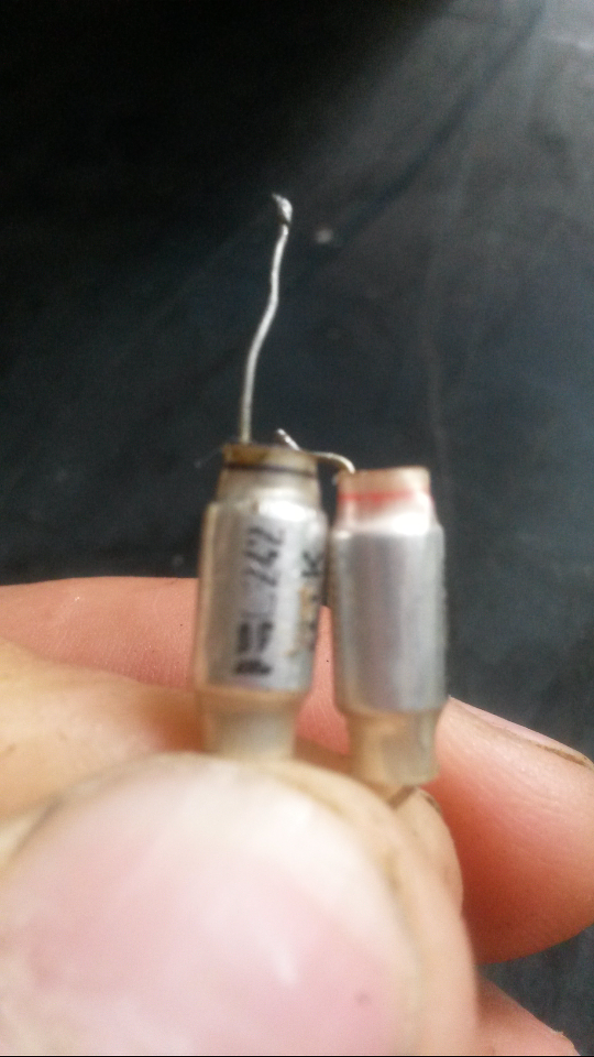

(#) jani1987 hozzászólása Szept 29, 2018 /
A kondikat nagyjából kiismertem de ez a piros-fekete vonal megkavart hogy akkor ez most milyen polaritású.
(#) BarnaPili válasza jani1987 hozzászólására (») Szept 29, 2018 /
Ezek az úgynevezett styroflex kondik,nincs polaritásuk.Viszont ha sokat masszírozod őket,esetleg sokat melegíted,akkor átmehet zárlatba.
(#) qvasz2 válasza jani1987 hozzászólására (») Szept 29, 2018 /
Ez pont neked szól: Bővebben: Link
(#) pucuka válasza jani1987 hozzászólására (») Szept 29, 2018 / 1
Ezek tekercseléssel készült kondik (a fólia kondenzátorok többsége ilyen) a külső menetekhez csatlakozó kivezetést jelölik meg a csíkkal. Ezt (ha fontos) az áramkör hidegebb pontja felé kell kötni.

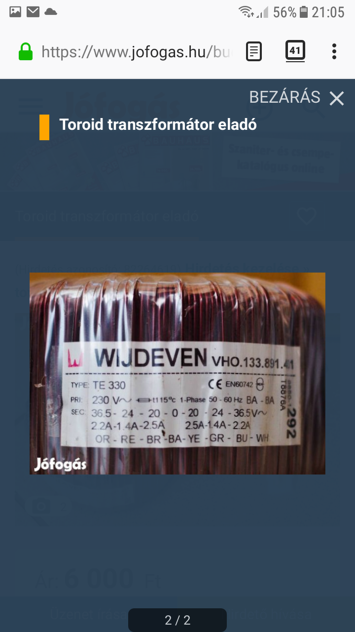

(#) Aladdin25 hozzászólása Szept 29, 2018 /
Sziasztok új vagyok nagyon itt és a témában is, hifi erősítot szeretnék összehozni a tápon amit mellékeltem(wijdeven te330) nyugodtan kössem össze a nullát és utána használhatom kettős tápként? Segítséget előre is köszönöm nem tálaltam túl sokat róla a neten.
(#) pipi válasza Aladdin25 hozzászólására (») Szept 29, 2018 /
A trafón csak egy db nullát látok, mivel akarod összekötni?
Szerintem az a nulla ott "közös" pont, és jobbra-balra szimmetrikus.

(#) ferci válasza Aladdin25 hozzászólására (») Szept 30, 2018 / 1
A 2 x 20 ( vagy a hifi erősítődnek megfelelő 2 x 24...36,5 ) voltos kivezetések közé tegyél be egy megfelelő áramú és feszültségtűrésű graetzet, a 0 kivezetéshez képest pedig megfelelő polaritással 1-1 pufferelkót a + és a - felé, ez a minimum.
Kérdés, megvan-e már az az erősítő vagy sem.
A trafó "amper-elosztása" elég furcsa, úgyhogy a 24, ill. 36.5 voltnál maradj az 1.4 amperes terhelhetőségnél..

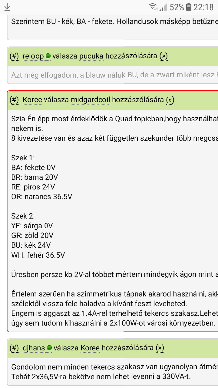

(#) Aladdin25 válasza pipi hozzászólására (») Szept 30, 2018 /
A bajom az, hogy a fekete és a fehér vezetékhez nézem a régi hozzászólás szerint akkor oldalakként jók az értékek amúgy minden más és a két nulla között is mérek kb 19voltot az normális? Szakadás vizsgálóval néztem nincsennek összekötve.
(#) Aladdin25 válasza ferci hozzászólására (») Szept 30, 2018 /
Szia köszönöm szépen a segítségét az erősítő még nincs meg teljesen most próbálom építgetni azért is regisztráltam ide , hogy tanuljak . A 24voltos ágakat szeretném használni.
Akkor először építsd meg a tápot és elég a 2 x 20 volt kezdetnek, egyenirányítva és pufferelve.
Oke akkor inkább azzal kezdek ahogy mondtad.
Ha leüti a biztit, akkor először pufferek nélkül mérjél dc-t. Hátha elkókkal lágyindítás kell eléje.
Köszönöm szépen a segítségét sikerült megoldani működik rendesen.
