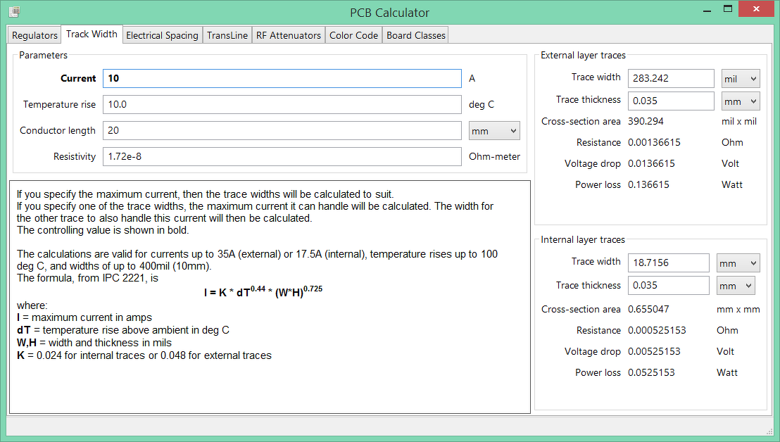

Üdv. Nyákot tervezek, de néhány helyen a réz fóliának (ami 35um) max 10A el kell bírnia. Milyen széles legyen a vezetősáv?
(#) attika válasza jdani hozzászólására (») Nov 3, 2018 /
Ha sprint layoutot hasznalsz akkor az kiírja hellyel közel hogy mekkora áramot bír el a vezetősáv.
(#) pipi válasza jdani hozzászólására (») Nov 3, 2018 /
Kicadban is van calculator, eszerint

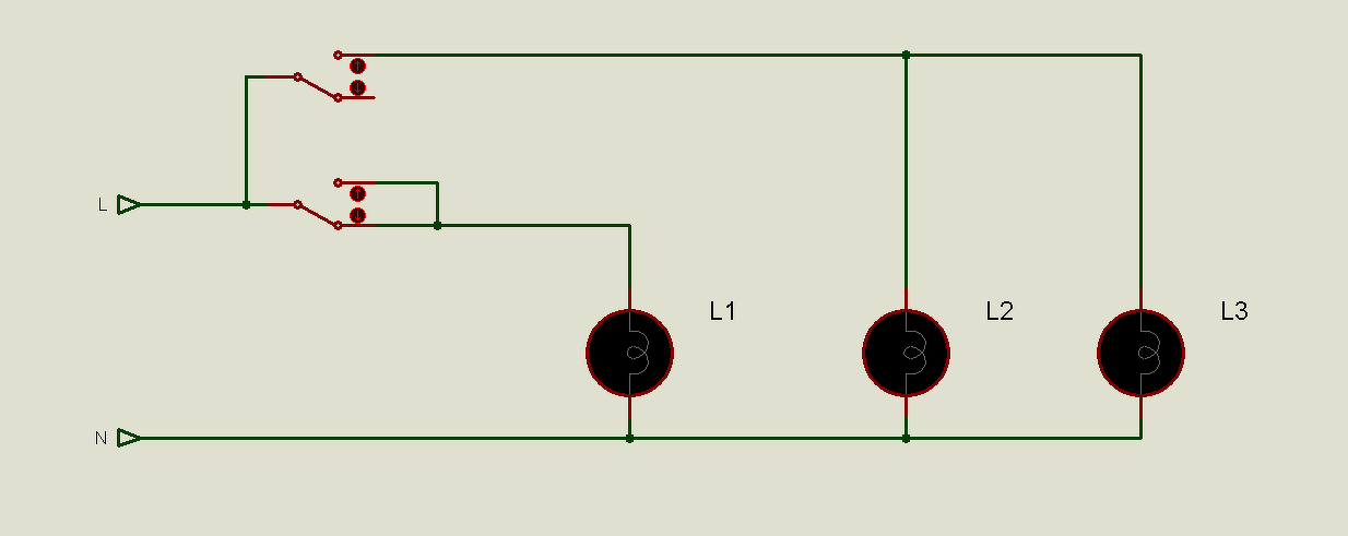

Sziasztok, lehet buta kérdés lesz de most kicsit összezavarodtam viszont mielőtt neki állok kérdezek.
Szóval, adott három lámpa és egy három állású két áramkörös billenőkapcsoló amivel azt szeretném hogy 1-es állásban csak egy lámpa világítson kettes állásban az összes és nulla állásban az egyik sem. Ez így megoldható egy ilyen kapcsolóval egyáltalán?

(#) qvasz2 válasza jdani hozzászólására (») Nov 3, 2018 /
Mindenképp ónozd le, és erősítsd meg vezeték ráforrasztásával. Csak a NYÁK nem szeret ekkora áramot.
(#) qvasz2 válasza ramon94 hozzászólására (») Nov 3, 2018 /
Az attól függ: milyen táplálásod van? Ha AC, akkor csillár kapcsoló kell, ha DC akkor egy diódával mehet a három állású kapcsoló.
(#) Bakman válasza ramon94 hozzászólására (») Nov 3, 2018 / 1
Parancsolj, lásd melléklet. A rajzon lévő két kapcsoló a kapcsolód egy-egy áramköre. A harmadik, üres állás nincs jelölve a rajzon.

(#) ramon94 válasza Bakman hozzászólására (») Nov 3, 2018 /
Nagyon szépen köszönöm a segítséged sikerült megoldani!

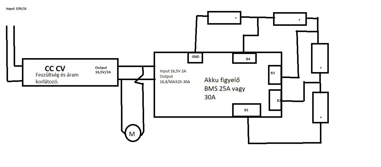

Hello. Szeretnék egy NiCd akkut lecserélni Li-ion-ra. Kérdésem pedig az lenne hogy a tervem jó-e? Ott lesz a képen, valamint 12V-os fúrónak mi lenne a jobb 4(max 16,8V min12V) vagy 3(max12,6V min9V) akku sorba kötve. Én 4-re szavazok. Köszönöm előre a válaszokat!
---Képen a tápforrásnál le marad a 3A jelölés-----
