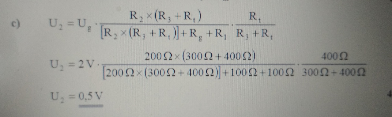

Valaki tudna segíteni, hogy ennél a kapcsolási rajznál miért így kell kiszámolni az U2 feszültséget?
A segítséget előre is köszönöm.
(#) Bakman válasza bencio100 hozzászólására (») Okt 30, 2018 /
Nem így kell, hanem így is lehet. Ettől sokkal egyszerűbb, ha lépésenként hajtod végre a feladatot. Kiszámolod qaz eredő ellenállást, ebből meghatározható az az áram, ami Rg és R1-en átfolyik. Onnan tovább lehet lépni jobbra...
A hozzászólás módosítva: Okt 30, 2018
(#) kendre256 válasza bencio100 hozzászólására (») Okt 30, 2018 / 1
A képlet "első fele" (ami a két tört közötti szorzásjelig tart) egy olyan "kombinált" feszültségosztó, aminek a kimenő feszültsége az R2 ellenálláson lévő feszültség. Azért mondom, hogy kombinált, mert a felső tagja két soros ellenállásból (Rg és R1), az alsó tagja meg az R2, R3 és Rt ellenállások vegyes kapcsolásából áll.
Az R2 ellenálláson keletkező feszültség pedig tovább osztódik az R3 és Rt ellenállásokból álló "mezei" feszültségosztóval.
Ahogy Bakman írta, lehet ezt lépésről-lépésre is kiszámolni. Először kiszámolod az U1-et, (az utána következő áramkör egyszerűsítése után) majd az UR2-t (az utána következő áramkör egyszerűsítése után ), majd az U2-t, mint egy egyszerű feszültségosztót. Behelyettesítésekkel kijön ugyanaz a képlet, mit amit itt is látsz.
