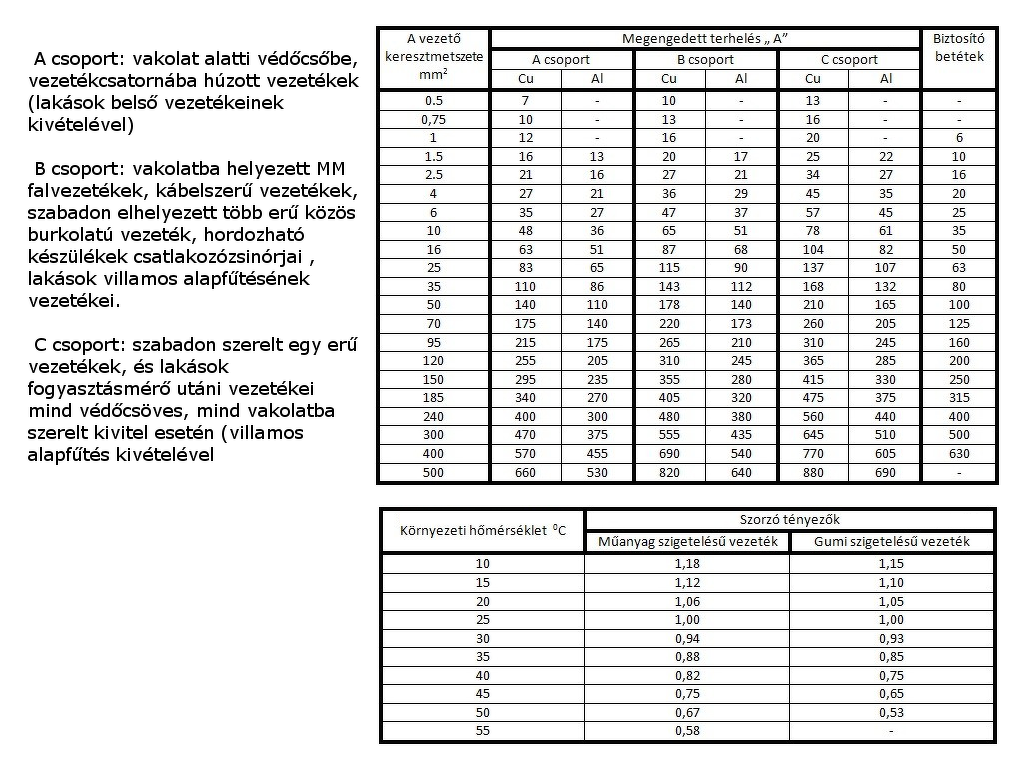

(#) szs válasza Peet19 hozzászólására (») Máj 14, 2019 /
Van táblázat, lásd lent. Bár már nem "szabvány".
„Akkor a tekercselőhuzalra ezzel nem számolhatok?”
Ha trafót akarsz tekerni, akkor nem. Tartós használatra 2,5A/mm2-t számolj, azaz a 0,25mm2-es huzalodra 0,6A-ig számolj.

(#) szs válasza Gafly hozzászólására (») Máj 14, 2019 /
„0.25 esetében ez olyan 150mA -> 40W
A kalkulátor: "dé_négyzet_pí_per_négy_szorozva_jével"”
Jó,jó, de ő 0,25mm2-t mondott

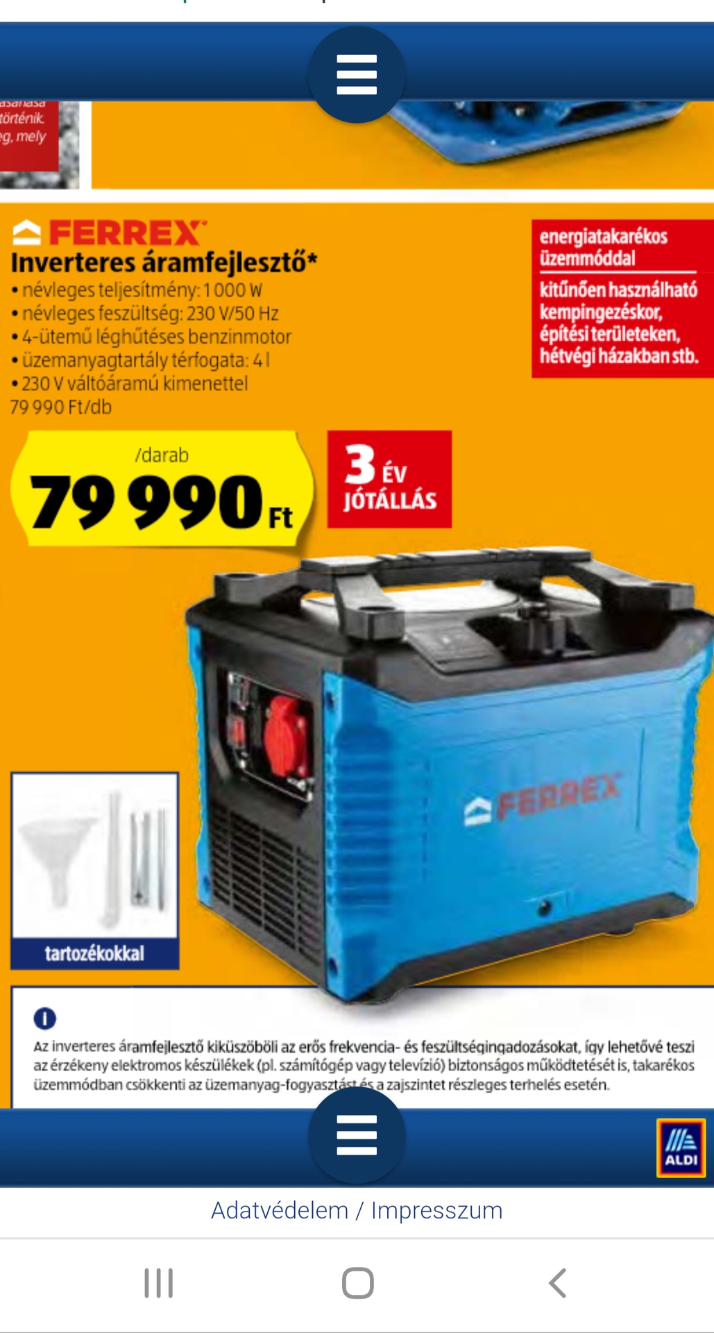

(#) attika hozzászólása Máj 16, 2019 /
Egy nagyon amatőr kérdést tennék fel.
Vajon ez az aggregátor elbír egy inverteres hegesztőt?
Kb egy órát lenne használva de az sem folyamatosan.
Attól tartok, hogy vagy az inverter vagy az aggregátor tönkre megy.
(#) Tasznka válasza attika hozzászólására (») Máj 16, 2019 / 1
Eléggé pici a teljesítménye,nem valószínű,hogy elbírja az invertert.
A másik,hogy olyan invertert használj aggregátorról,amire rá van írva,hogy mehet róla.Sajna ha nem írják rá,akkor lesz rá esély,hogy kifekszik .
(#) granpa válasza attika hozzászólására (») Máj 16, 2019 / 1
Biztos, hogy nem bírja el. Min. 2 kW-os kell, "induktív terhelést bír" felirattal.
