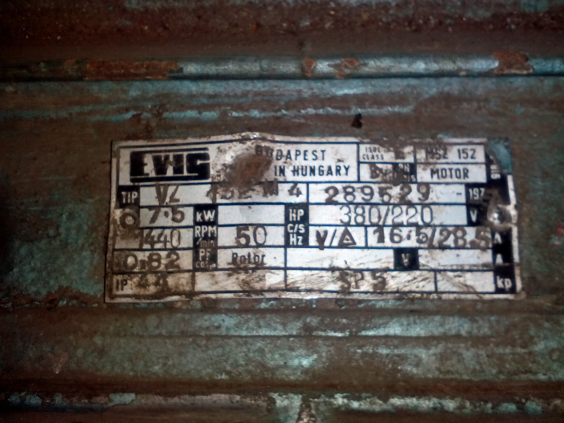

(#) Istuge hozzászólása Máj 14, 2019 /
Üdv Mindenkinek!
Kérdésem, hogy a képen látható adattáblával rendelkező villanymotor beköthető-e csillag-deltába?
Vásárlás előtt a kedves vevő azért lépett vissza, mert a villanyszerelő ismerőse szerint nem.
Köszönöm előre is a válaszokat!
(#) proli007 válasza Istuge hozzászólására (») Máj 14, 2019 /
Hello! Ha háromfázisú bekötésre gondolsz, akkor nem. Mert deltában csak 3/230V-ot kaphatna, a hálózat meg 3*400V..

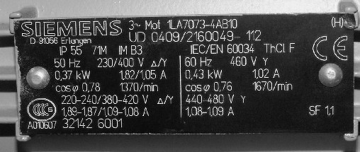

(#) fifadani hozzászólása Máj 14, 2019 /
Lenne egy kérdésem háromfáziú motorokkal kapcsolatban. Egyértelmű leírást nem találtam a neten, azért fordulok hozzátok.
Adott a csatolt fájlban látható adattabla.jpg. A teljesítmény amit megadnak, az a névleges teljesítmény elvileg. Ismerek egy olyan képletet mellyen kiszámolható a névleges hatásfok. (n-el jelölöm) Csillag kapcsolásra, 50Hz:
n=Pn/(gyök 3 * Uv * Iv *cos fi). Behelyettesítve: n= 370W/(1,73*400*1,05*0,78)=0,652
Pbe=gyök 3*400*1,05*0,78=566,75W a hálózatból felvett teljesítmény.
A névleges teljesítményt pedig úgy számolom ki, hogy: Pn=Pbe*n.
Pn=566,75*0,652=369W
Eddig stimmel.
Deltában:
n=370/(1,73*400*1,82*0,78)=0,376
Pbe=982W
Pn=982*0,376=369W
A két névleges teljesítmény azonos. De kérdés az, hogy jól számoltam?

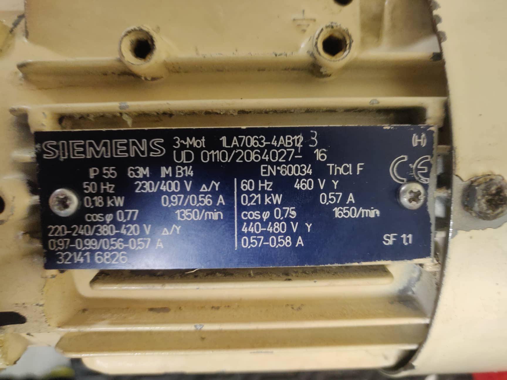

Tulajdonképpen azért kérdezem, mert adott egy villanymotor aminek szintén felraktam az adattábláját (adattabla2.jpg).
A motor csillagba van kötve. Mindhárom tekercs kis eltéréssel 65 Ohm. Vehetjük szimmetrikusnak a terhelést. S most jön a kérdés, hogy hány A-nek kellene lennie az áramfelvételnek? Mert ha egy tekercs árama=Uf/Rtek=230/65=3,53A.
Majd számítok egy teljesítményt: Pbe=1,73*400*2,04*0,77=1880W.
n=0,603. Pn=1128W.
Valami nem stimmel. Nem a megtekert állórész adattáblája van felszerelve?! Átgondolnátok esetleg?
Köszönöm szépen.

(#) pipi válasza fifadani hozzászólására (») Máj 14, 2019 /
Több minden sántít a számolásodban...
Csillagban meg deltában, ha mindkettőt 400V-ról számolod kizárt hogy ugyanazt a teljesítményt adja. Az adatlap szerint 230V delta, 1,8A, vagy 400V csillag 1,05A
A tekercs ellenállása 65Ohm DC-n mérve.... De mivel AC 50Hz-ről jár, hozzá jön még az induktív ellenállása is, amit szerintem nem adnak meg...
(#) granpa válasza pipi hozzászólására (») Máj 14, 2019 /
Véletlenül jó az eredmény, mert 2 adatot eltévesztett, és azok kiegyenlítették egymást: 3 vs 1.73, ill. 230 vs 400.
