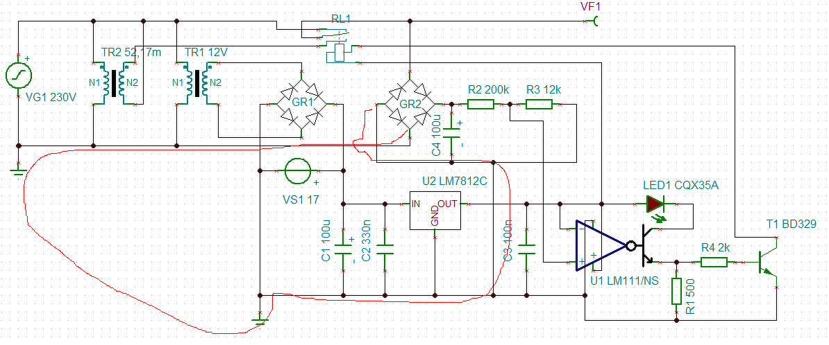

(#) Peet19 válasza pucuka hozzászólására (») Nov 18, 2019 /
Még nincs kész teljesen azért nem akartam felrakni, de gondolom azért érthető? Ez még csak vázlat.
(#) Epu2 válasza Peet19 hozzászólására (») Nov 18, 2019 /
Nem egyszerű, de megoldható. A 12V-ot egyenirányítod, szűröd. Mivel elválasztott lehet közösíteni a hálózat egyenirányított feszültségével, hogy akár több, vagy kevesebb legyen a kimenő feszültség. DE! A hálózati feszültség jelen van rajta, a földhöz képest. Tehát nem kicsit ráz.
VESZÉLYES! Ha biztonságra törekszel a hálózatot is le kell választani. A teljesítmény igényektől függően két 12V-os transzformátor megoldhatja.
A hozzászólás módosítva: Nov 18, 2019
(#) Peet19 válasza Epu2 hozzászólására (») Nov 18, 2019 /
Köszi, értem. Úgy gondolom, hogy egyenirányításkor ugye a dióda a szinuszhullám negatív-pozitív periódusait szétválasztja feszültségtől függetlenül. A negatív periódusoknál az amplitúdó -325V. Ha ezt összekötöm a trafó 12V-os szekunder feszültség egyenirányított (szintén földpontjával), akkor tényleg rázhat az rendben van, (nem akarom fogdosni , de a fázis a szekunder fázisa.
A kérdés, hogy mekkora lesz így a feszültség a 7812-n?
A két 12V-os transzformátor sajnos nem megoldás, mert figyelni kell a hálózati feszültséget. Az áramkör lényege, hogy figyeli a hálózati feszültséget és ha leesik 210V alá, akkor megnöveli 12V-al. Eddig jutottam még csak a kapcsolással eddig, persze a cél még hogy ha a feszültség eléri a 230V-ot akkor kapcsolja le a plusz trafót.

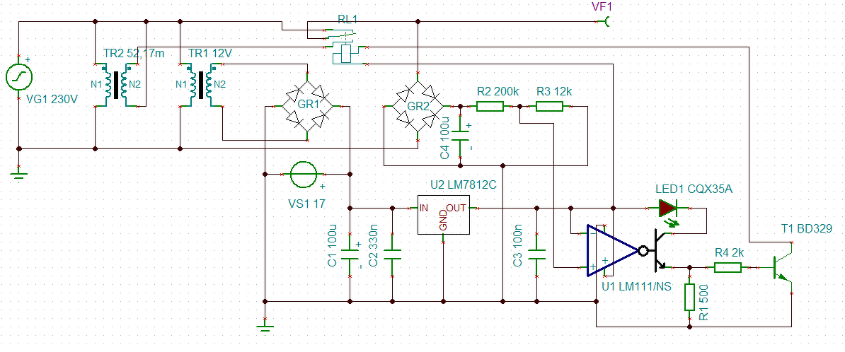

(#) ferci válasza Peet19 hozzászólására (») Nov 19, 2019 /
Nem lenne jobb, ha a Tr1 ( külön egyenirányított és szűrt ) szekunderét figyelnéd inkább és ha az csökkenne 210/230 * x értékre, ugyanúgy kapcsoltatnál? Az "x" a 12 volt tényleges értéke..
(#) Peet19 válasza ferci hozzászólására (») Nov 19, 2019 /
Igen, igazad van, ez is megfordult a fejemben utólag, köszi. Még egy kicsit filózgatok rajta.
(#) Hp41C válasza Peet19 hozzászólására (») Nov 19, 2019 /
A rajzon látható módon a GR2 egyik diódáját rövidre zárja az összekötés. A GR1 negatív pontjára rajzolt "földelést" hagyd el.
(#) Lamprologus válasza Peet19 hozzászólására (») Nov 19, 2019 /
A GR2 váltó oldal bekötése nem lesz jó helyen a relé morze után ... így szerintem ki-be fog kapcsolgatni.

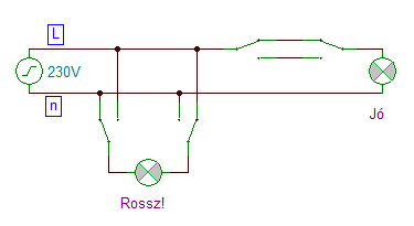

(#) proli007 válasza Kovidivi hozzászólására (») Nov 19, 2019 /
Hello! Nem arra gondolok. Hanem amiről Te írtál, az az első változat lenen, ami helytelen. A második változat a helyes kapcsolás. (A Led-es lámpánál pedig a második változatnál, a két egymás mellet futó összekötő vezeték között kialakuló kapacitás okozza a Led-ek halvány világítását.)

(#) Peet19 válasza Hp41C hozzászólására (») Nov 20, 2019 /
Nem zárja rövidre amit mondasz, mert a VG1 230V-os feszültséggenerátor nincs földelve a valóságban csak a program igényli a z egyik pólus földpotenciálját. A gyakorlatban az a hálózati feszültség NULL vezetője, a másik meg a fázis. Persze gyakorlatilag a NULL vezető le van földelve, de a trafók szekunder oldal egyenirányítás utáni föld pontja nem kapcsolódik a valódi földponthoz, így nem alakulhat ki földhurok.
Szerintem a két Graetz híd "negatív" GND pontját össze lehetne kötni ha a trafók szimmetrikusan vannak a hálózatra kötve, vagyis mind a két szekunder oldali indukált feszültség fázisban van.
Ebben erősítsetek meg hogy jól gondolom-e, vagy van valami amit esetleg nem veszek figyelembe.
(#) Peet19 válasza Lamprologus hozzászólására (») Nov 20, 2019 /
Igen, jó a meglátás .
Ha leesik a feszültség 210V alá akkor bekapcsol a komparátor, ezzel megemeli a feszültséget 210V fölé és már ki is kapcsol. Aztán persze kezdődik minden elölről. Még nincs kész a rajz ez még csak vázlat. A lényeg hogy ha bekapcsolt, vagyis megemelte a feszt. akkor addig hagyja rajta a plusz trafót amíg el nem érte a hálózati feszültség (ingadozás függvényében) a 230V-ot. Ha ez megvan akkor utána már lekapcsolhat. Na ezen dolgozom még egy kicsit, csak sajna nem sok időm van mostanában. De a kérdés még mindig nyitott. Össze lehet-e kötni a két trafó GND-jét?

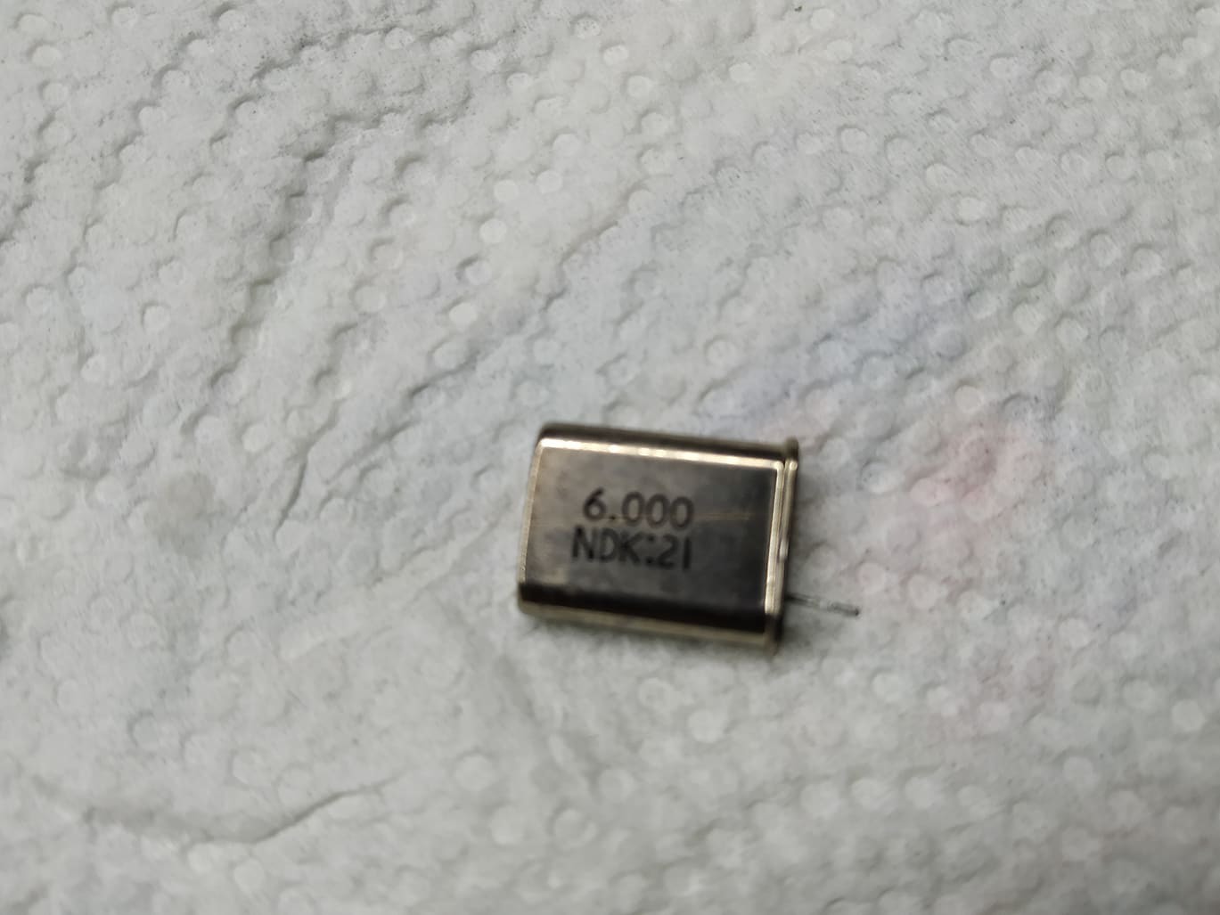

Kis segítséget szeretnék kérni ! Adott két kvarc kristály melyek 6MHz-sek, de a két utolsó szám nem egyezik. Mit jelentenek azok a számok és lehet-e helyettesíteni az egyiket a másikkal? Fájlokat csatoltam. Minden segítséget, építő hozzászólást köszönök!
(#) nedudgi válasza Gabor62622 hozzászólására (») Nov 20, 2019 / 2
A két utolsó szám valószínűleg valamilyen gyártási kód.
Lényeg a "6.000" szám, az adja meg a frekvenciát: 6000 kHz.

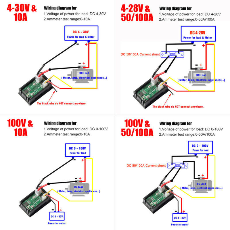

Kezdőként szükségem lenne egy kis segítségre egy 30 A 75mV söntöt szeretnék csatlakoztatni egy Ilyen digitális feszültség és ampermérőhöz Egy 12V 30A- tápegységet szeretnék ezzel figyelni egy házi készítésű 3D nyomtatón. Találtam hozzá ugyan bekötési rajzot, de erősítsetek meg hogyha a kép alapján beszerelem akkor biztos hogy pontos lesz a mérés? Továbbá a digitális kijelző hátoldalán van két potméter amivel finomhangolni lehet a pontosságát a műszernek. Mi is lenne ennek a pontos metódusa?
(#) Bakman válasza András123 hozzászólására (») Nov 23, 2019 /
Az a műszer amit vettél, már tartalmazza a söntöt, nem lehet hozzákötni másikat. Az általad mellékelt kép egy típusú műszert mutat de ezek valójában nem egyeznek. Ebben a videóban: YouTube az illető 0:29 -nél megfordítja a műszert. Látszik, hogy a sönt abból hiányzik, külső, nagybb sönt való hozzá.
A videót ne nézd tovább, nagy butaságokat csinál.
