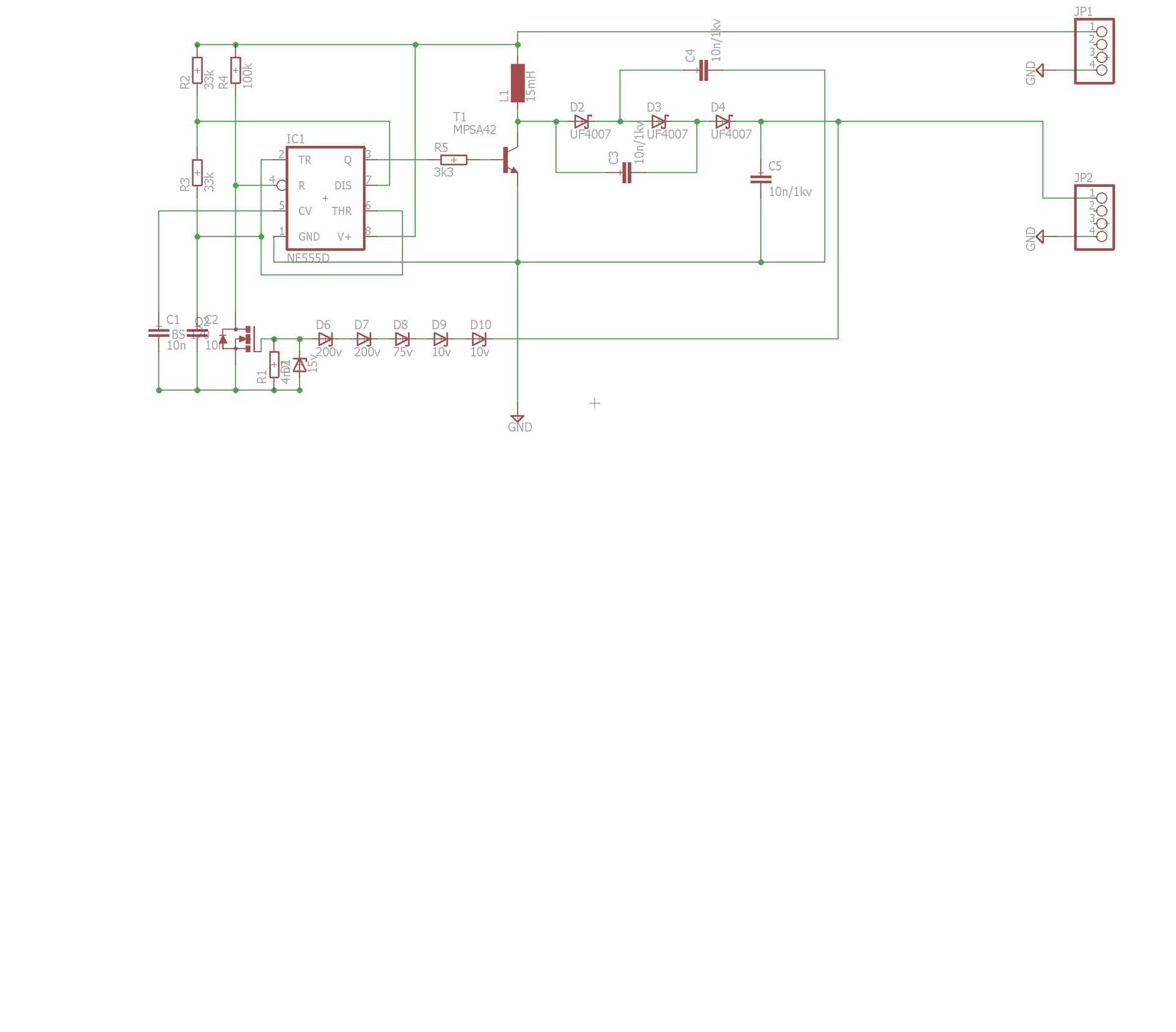

(#) Sanyesz5 hozzászólása Nov 26, 2019 /
Nem tudtam hová tegyem fel a kérdést hát itt kötöttem ki, találkozott már valaki olyannal hogy üveg zéner dióda fényre érzékeny?
Csináltam egy kis modult ami nagyfeszültséget állít elő 5 voltról, tökéletesen üzemelt egészen addig míg el nem vittem az asztali lámpa alól folyton le állt. Nem tudtam mi lehet a baj egyesével el kezdtem kitakarni a zénereket a kapcsolásban, és ha a 75 voltos zénert kitakartam, nem kapott fényt szépen leáll az áramkör, nem akartam hinni a szememnek.
A fenti az, mellékelem a kapcsolást, 500 voltra lett volna szükségem, de így 495 voltnyi zénert tudtam összeszedni ami lényegében tökéletes lenne arra amire kell.
(#) Bakman válasza Sanyesz5 hozzászólására (») Nov 26, 2019 /
Gyakorlatilag bármilyen alkatrész, ahol a Si hordozó/aktív terület nincs eltakarva a fény elöl. Pl. a Raspberry Pi 2 is ilyen: EEVblog, YouTube csatorna.
