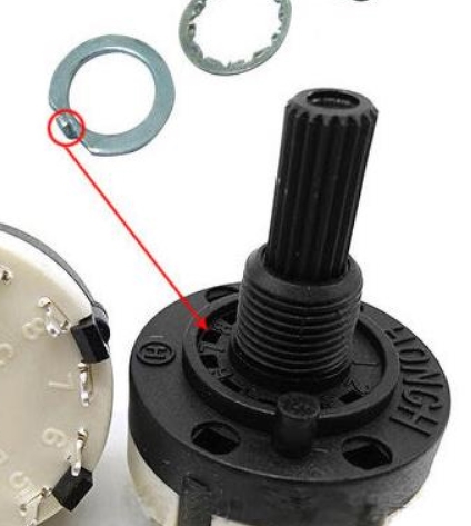

(#) gYurikah válasza Bakman hozzászólására (») Dec 4, 2019 /
Szia? Tudsz segíteni milyen ütközőt kell átmozgatni? Mert kifolyik a szemem és eskü nem jövök rá... De a legjobb a neten sem találok semmit erről.
(#) mindenes válasza gYurikah hozzászólására (») Dec 4, 2019 /
Szia. A tengelyen a leszoritó anya alatt található egy pozicionálható alátét, a megfelelő lyukba beforgatva lehet beállítani a kapcsolások számát. Feltéve ha ilyen forgókapcsolórol van szó.A lyukak általában fel vannak számozva.
A hozzászólás módosítva: Dec 4, 2019
(#) kendre256 válasza gYurikah hozzászólására (») Dec 4, 2019 /
A rögzítőcsavar alatt szokott lenni, ilyen:
(#) Bakman válasza gYurikah hozzászólására (») Dec 4, 2019 / 1
Egy kis, kör keresztmetszetű fém stiftet kell keresni, kb. 2 mm átmérővel. Most nincs nálam ilyen kapcsoló, de ha jól emlékszem, ahogy mindenes is írja, a rögzítő anyát le kell venni a kapcsolóról, hogy hozzáférj. Ugyanakkor van olyan változat is, ahol egy alátét kinézetű valami adja a pozíciók számát.

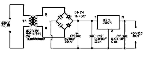

(#) Zsombi13 hozzászólása Dec 4, 2019 /
A mellékelt képen található kapcsolási rajz alapján épített áramkör az elég lenne-e 5V 2A -ra? a trafó részt nem értem, a többi megvan (nagyjából).
A graetz-híd (ha jól tudom, így hívják) az csak simán egyenirányító diódák a rajz szerint bekötve?

„A graetz-híd (ha jól tudom, így hívják)”
Jól tudod. Helyette a 4 db 1N4007 áramra határeset, melegedni fog,nem jó választás. Inkább 60V4A Graetz hidat tennék.
A 7805 stabilizátor Ic nem tud 2 Ampert! ( Max. 1,5 A de még hűtőbordával is erősen melegedni fog míg meg nem pusztul). Tranzisztorral megfejelve jó. A neten van sok kapcsolási rajz.
(#) Zsombi13 válasza Patópali hozzászólására (») Dec 4, 2019 /
Köszönöm! Az lehet, hogy a trafó után egy híddal egyenirányítom, és utána kétszer építem meg az áramkört? Ha igen, közös hűtőbordára tegyen az ic-t?
(#) Patópali válasza Zsombi13 hozzászólására (») Dec 5, 2019 /
Nem a két ic kimenetét nem lehet össze kötni. Ua78T05 -ös ic-t kell venni. Ez tud 3Ampert. Ezt is hűtőbordára kell szerelni.
Például a HQ Elektronikánál is kapható.
Vagy a 7805-öt meg kell fejelni egy tranzisztorral mint előbb írtam.
A hozzászólás módosítva: Dec 5, 2019
(#) Epu2 válasza Zsombi13 hozzászólására (») Dec 5, 2019 /
A C1 470 mikroFarad is nagyon karcsú. Legalább 2200 -est ajánlom. Patópali észrevételeivel egyébként jó. (Csak nem tudom mire.)
(#) bitmixer válasza Zsombi13 hozzászólására (») Dec 5, 2019 /
Szia,
7V-os trafó is elég lenne a stabilizált 5V-hoz, de ha csak 9V-os van, akkor használd azt. A felesleges teljesítményt el fogod fűteni a stabilizátoron.
Másrészt a 470 µF kevés lesz 2 Amperhez, legalább 2200 kellene.
A stabról / diódahídról a többiek megírták, amit kell. Annyit tudok hozzátenni, hogy ha eljössz érte, akkor grátisz kapsz tőlem: 3 Amperes diódahidat (vagy 5 Amperes diódákat, ha jobben tetszik), egy LM323K stabot TO3 tokban, valamint egy 4700 µF/25V-os elkót. Bp.17.
