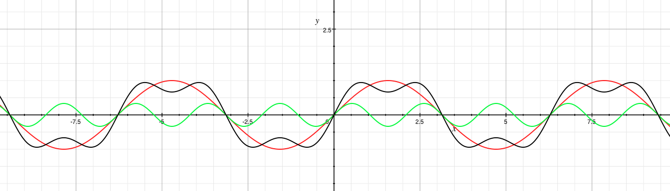

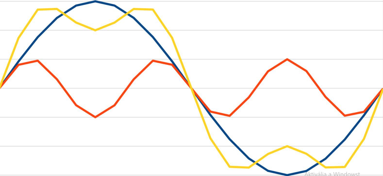

Ha nagyon ráérsz, akkor rajzolj fel egy kockás papírra egy teljes szinusz hullámot.
Nem kell precízkedni.
Ugyanoda rajzolj egy háromszoros frekvenciájú, ámde egyharmad magasságú másik szinusz hullámot.
Főbb pontokon add össze őket, és rajzold meg az új görbét.
Komolyan mondom, egyszer mindenkinek ki kellene próbálni, ebben a szakmában.
Hívő leszel, mondom néked.

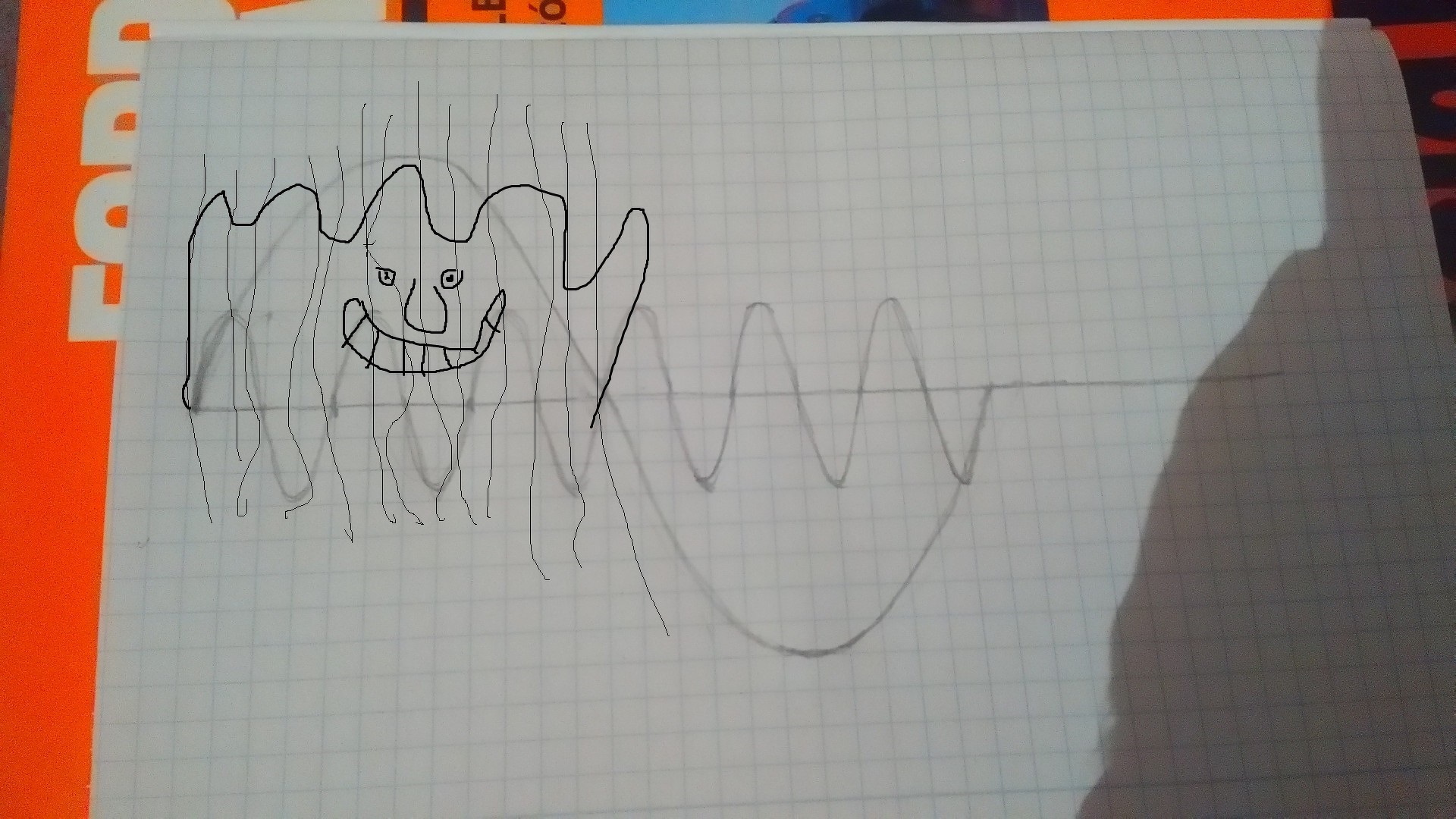

(#) Peet19 válasza Gafly hozzászólására (») Dec 7, 2019 / 1
Na ezt megcsinálom most, köszi. Épp ráérek
Lerajzoltam, de nem teljesen értem hol kell összekötni. Lehet nem jól értelmeztem amit írtál?
(#) Gafly válasza Peet19 hozzászólására (») Dec 7, 2019 /
Én kérek elnézést.
Szerintem ezzel életem végéig csesztetni fognak a kollégák.
(#) Gafly válasza Gafly hozzászólására (») Dec 7, 2019 / 1
Mellesleg, ez szerintem nem három, amit rajzoltál.
De szerintem ráérzel az ízére.
Legtöbben itt a fórumból, nem vették volna a fáradságot lerajzolni...
(#) Macsek71 válasza Gafly hozzászólására (») Dec 7, 2019 /
Bocsi elszoktam a kézzel rajzolástól ... ( rajzoljon a plotter - azért építettük...)
(#) Bakman válasza Peet19 hozzászólására (») Dec 7, 2019 /
Valahogy így, lásd melléklet.
Köszi, azt hiszem már kezdem érteni
Macsek71, Bakman : Köszönöm nektek is a rajzokat. Most már leesett a lényeg.
