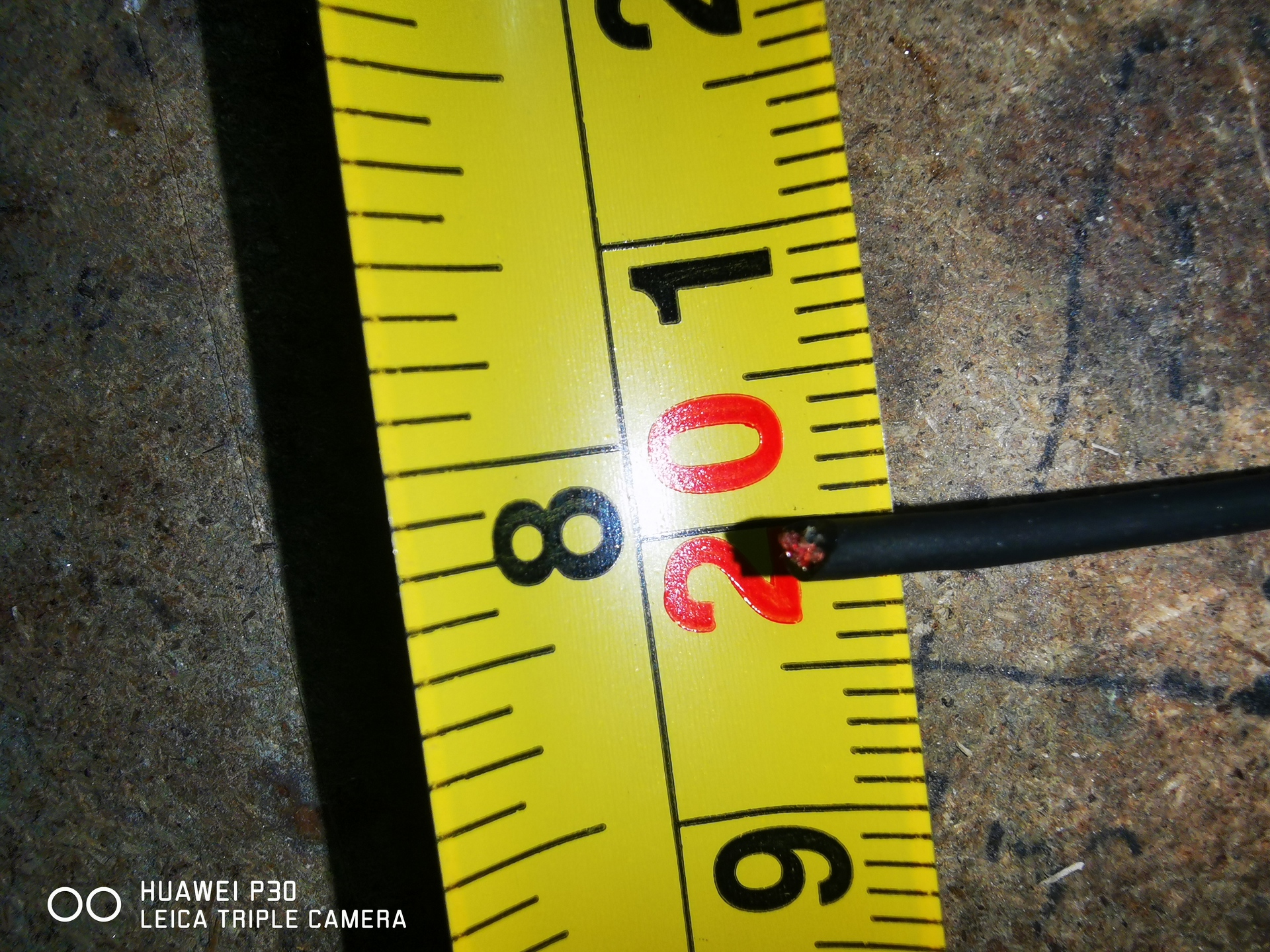

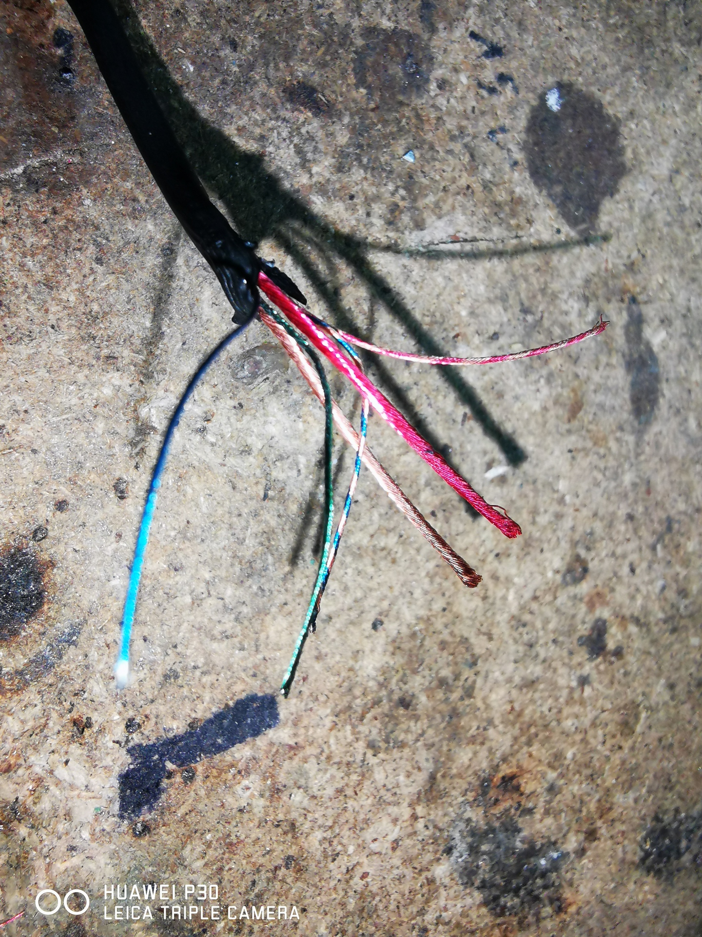

Sziasztok. Nem tudom hova kellene írjam ezt, kerestem kábelekkel foglalkozó topicot de nem találtam. Fejhallgatók javításához lenne szükségem a mellékelt képeken látható kábelre. Esetleg nem tudja valaki honnan lehetne beszerezni? Googleban rákerestem hogy 6 eres kábel vagy fonott kábel, de csak riasztokhoz való kábeleket dobja be. Ha esetleg tud valaki egy linket vagy oldalt ahol lehetne rendelni azt megköszönném. Hestore-ban sem találtam.

Én úgy szoktam javítani, hogy levágom a végén (ott szokott tönkremenni/eltörni), és újrakötöm.
Tényleg kell a hateres egyedileg árnyékolt?
Kettő és négy a járatos kivitel (három ritka, illetve az egyedileg árnyékolt is).
Ilyesmit keressél: "Twin Individually Screened Audio Cable", ahol a Twin a "négy".

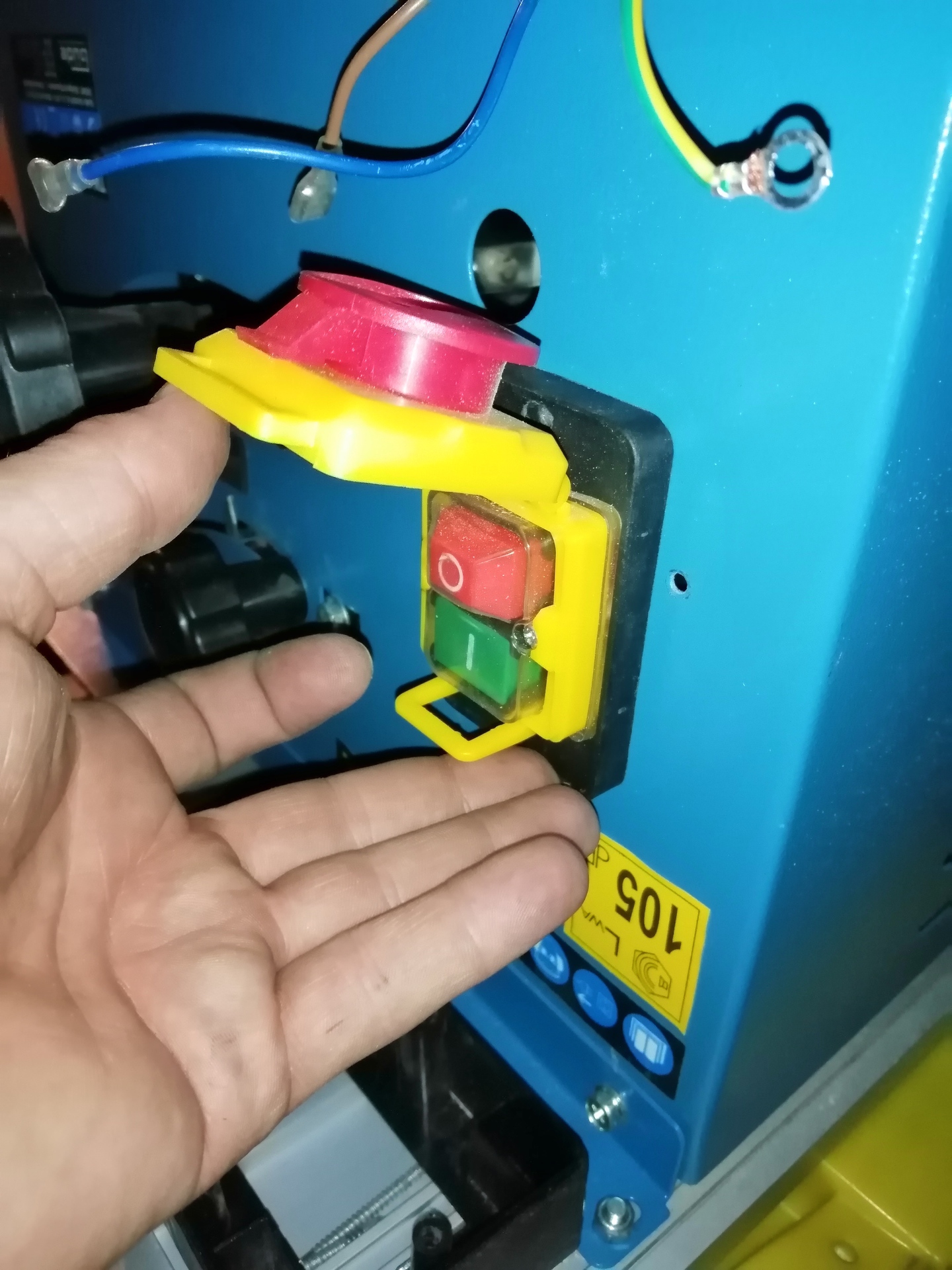

Sehol nem találom ennek a kapcsolónak a láb kiosztását... Valaki tud segíteni?
Güde cirkula TK2500 néven van, amiben található a kapcsoló.
CK5-11 van rá írva. A lábak csak számozva vannak.
Sajnos amikor szedtem szét teljesen szét csusztak a vezetékek.

Gondolom Ő lesz az Bővebben: Link
Vagy legalábbis a bekötése hasonlít hozzá. De az oldalára nincs rá rajzolva?

Nincsen. Nincs rajta semmi más infó. Illetve 7 lábas
Nem ez lesz az.
(#) Remci válasza prst14 hozzászólására (») Dec 25, 2019 /
Rosszul írtam. Tudom hogy nem ő az,de a linken lévő bekötési rajz alapján ki lehet csöngetni.

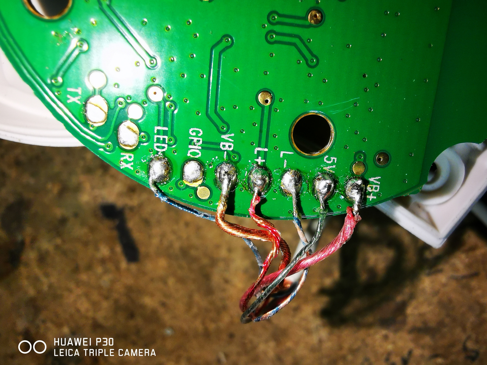

Kell a 6 ér. Ez nem játszik hogy levágom, mert kb 10 centire vannak megtörve általában. Ott ahol becsukod a fejhallgatót.
Sárga-negativ akku, piros-pozitiv akku, zöld-5v, kék- toltes led, a maradék kettő a hangszóró. Van olyan amiben csak 4 szál kábel van de a legtöbb jbl E-szériában már a 6.

Igen. Sikerült is. Működik. Köszönöm!

Akkor viszont nem kell az "individually screened". Olyanból már jóval nagyobb a választék. Biztosan van olcsóbb forrás is ennél.
