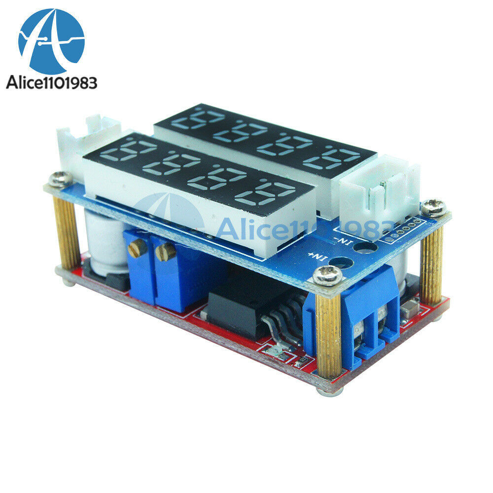

Sziasztok! Li-ion töltéshez néztem ki ezt a konvertert, de szeretném kivezetni a potikat. Meg tudná valaki írni, milyen értékűek? (akkor együtt rendelném meg őket)
Köszönöm

Bocsánat!
(#) kissattila88 válasza Csupasz hozzászólására (») Dec 26, 2019 /
Linkeldbe ahol találtad!

(#) micimacko válasza Csupasz hozzászólására (») Dec 26, 2019 /
10-10 kOhm

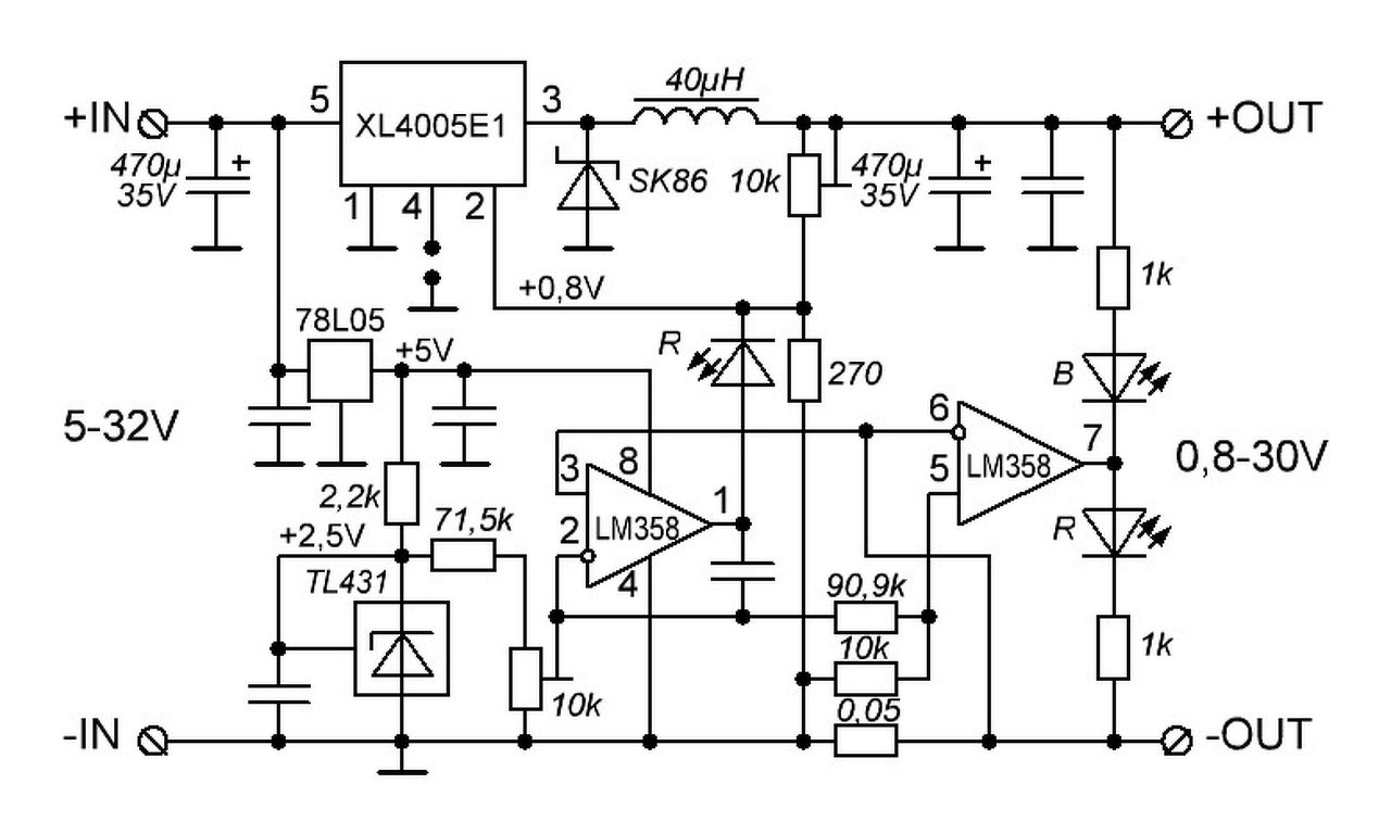

(#) atiotezer válasza micimacko hozzászólására (») Dec 26, 2019 /
Itt a rajza, kijelző nélkül.

(#) micimacko válasza atiotezer hozzászólására (») Dec 26, 2019 /
Szegény 78L05 igen kényelmetlenül érezheti magát, ha valóban 32V-ot kap a bemeneten. Adatlap szerint 78L10-ig abszolút maximum 30V, 78L12-15 esetén 35V...
Én 20 Voltnál nem adnék neki többet. (Tudom, egy zener + egy ellenállás nagyon megdrágítaná)

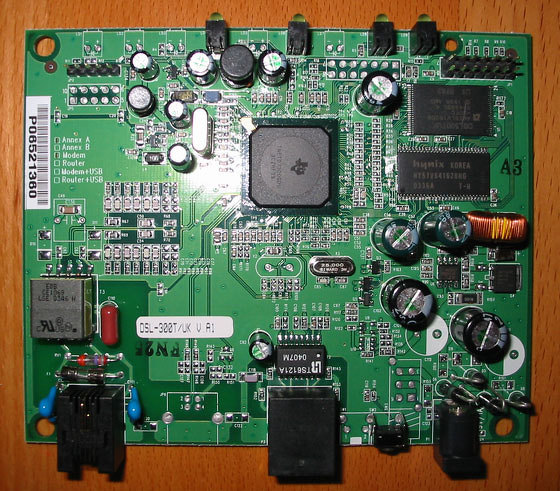

(#) slaszlo96 hozzászólása Dec 26, 2019 /
Ha villamosmérnök leszek, akkor képes leszek modemek és routerek nyák tervezésére? Például olyan modemre gondolok mint amilyen a képen van.

(#) Csupasz válasza micimacko hozzászólására (») Dec 26, 2019 /
24V-ot kell adnom neki, mert 21V, 1A-t kell levennem róla. Ne próbáljam?
Úgy látom, mindkét poti 10K.
(#) pucuka válasza slaszlo96 hozzászólására (») Dec 26, 2019 /
A villamos mérnöki diploma nélkül is megtanulhatsz nyákot tervezni.

(#) tbarath válasza slaszlo96 hozzászólására (») Dec 26, 2019 /
No offense, de ez itt egyrészt off, másrészt nagyon naív vagy. Egy ilyen lap legalább 10 emberévnyi munka, azaz legalább 5-10 ember legalább 1 éves munkája, akik egyenként rendelkeznek 10+ év tapasztalattal az adott szakterületen. És céges szinten támaszkodnak egy többszáz termékes tudásbázisra, rengeteg know-how, rengeteg elkövetett hiba, stb., alapján tudnak így haladni.
Szóval ha nem kell a megélhetéssel foglalkoznod, azaz van annyi pénzed, hogy életed végéig és kényelmesen megélsz belőle, akkor hobbiként nyugodtan nekiállhatsz ennek. De egyébként szakosodni, specializálódni kell.
Bírni fogja, csak jobban melegedik. Nálam az egész egy 40-es ventilátorral hűtve van az egész panel, nem jelent gondot. 28V-ig teszteltem, tökéletesen működik.
Bátran használhatod, csak a 30V bemenő feszültséget ne lépd túl...
Mindkét poti 10k.

(#) slaszlo96 válasza pucuka hozzászólására (») Dec 26, 2019 /
Ha lennének kész tutorialok, példák, akkor meg lehetne tanulni, de így egyedül alapoktól nehéz.
Mondjuk ha lenne egy kapcsolási rajz egy wifi access point-ról és elmagyarázná a videó készítője, hogy mi mit csinál és hogyan miért van, akkor megérteném. De nem találtam mégegy kapcsolási rajzot sem.
RF modulátorról van kapcsolási rajz a neten, mondjuk ilyet meg lehet építeni, nem lehet olyan nehéz. De wifi routerről nem találok kapcsolási rajzot

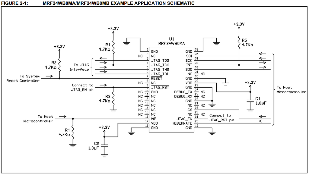

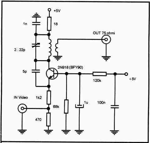

(#) slaszlo96 válasza Secret hozzászólására (») Dec 26, 2019 /
Ez a kapcsolási rajz a teljes rajz? Ha ezt így összeraknám akkor működne?
A hozzászólás módosítva: Dec 27, 2019
Moderátor által szerkesztve
(#) Secret válasza slaszlo96 hozzászólására (») Dec 26, 2019 /
Ez csak egy részlet, önmagában nem működik. Keress tovább!

Kicsit árnyaltabb a dolog. Konkrét példát mondok, a SMOG-1 műhold fejlesztése a Műegyetemen kb. 5 évet vett igénybe, úgy hogy 10-15 mérnök dolgozott rajta! Az eredmény a világ legkisebb működő műholdja. De ehhez rendelkezésükre álltak a MASAT-1 fejlesztésében szerzett tapasztalatok is.
Ezeket nem tutorialokból kell megtanulni. Nem is lehet. Egy WI-FI modem NYÁK rajzának elkészítéséhez tisztában kell lenned, minimum egyenáramú és nagyfrekvenciás áramkörök helyettesítő képével, azokkal végzett számításokkal. Amit te pár vonalnak látsz, azok precízen méretezett nagyfrekvenciás tápvonalak amiknek számít a hossza, a szélessége, a vastagsága, az is számít, hogy hogyan veszed be vele a "kanyart" stb.
Amúgy amit keresel azokat úgy hívják, hogy adatlapok. A gyártó adatlapjában pontosan le van írva,
„hogy mi mit csinál és hogyan miért van”
. Fogj meg egy neked tetsző modem NYÁK-ját és keresd meg a GOOGLE-ban a benne lévő IC-k adatlapjait. Azokban minden benne lesz. Sok gyártó még azokat is beleírja, hogy milyen vonalvezetést ajánl a NYÁK-on az IC-hez.
Amit keresel tudás, az kb. 4 év főiskola és legalább ugyanennyi aktív szakmai gyakorlat eredménye.

Maradjunk a csatolt példádnál. Ez egy nem túl bonyolult áramkör, de van benne egy alkatrész, amiről semmi információ nincs, pedig szinte ez a lelke az egész kapcsolásnak.
Ahhoz, hogy ennek az egyszerű áramkörnek a működését megértsd, ismerned kell a benne levő alkatrészek, elemek tulajdonságait. Ez az alkatrész ismeret. Aztán fel kell ismerned, hogy ez egy oszcillátor kapcsolás, ilyen is van többféle, és azok közül melyik, és miért pont ezt választotta a tervezője.

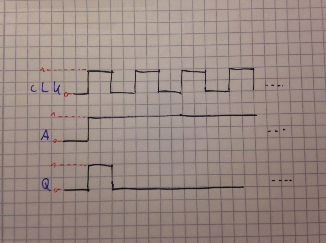

(#) gernerakos hozzászólása Dec 27, 2019 /
3 félév digitális technika az egyetemen, és nem tudom megoldani a következő problémát:
Adott egy regiszter egyik bitje, ez órajelre 1-be billen, és egy jó darabig úgy is marad. Nekem kéne egy olyan kapu, áramkör, valami, ami érzékeli az A regiszter változását, és ekkor a "Q" kimenetén ad egy rövid impulzust. Ennek kell majd resetelnie egy másik áramkört. Minél egyszerűbb kapcsolásra lenne szükségem.
Természetesen ha az "A" regiszter 0-ba majd ismét 1-be váltana, akkor megint kellene az impulzus. A kapcsolásnak nem kell szinkronnak lennie, de nem baj ha az.
A válaszokat előre is köszönöm!
(#) Gafly válasza gernerakos hozzászólására (») Dec 28, 2019 /
Az a "jó darabig" és"rövid" kötve van az órajelhez?
Mert ha nem kell között szoros kapcsolat, akkor két monostabil multivibrátor.
A hozzászólás módosítva: Dec 28, 2019
(#) gernerakos válasza Gafly hozzászólására (») Dec 28, 2019 /
Nincs kötve az órajelhez, a lényeg hogy az regiszter 1-be váltásakor legyen 1 impulzus.

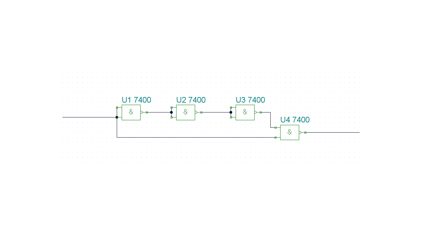

(#) kendre256 válasza gernerakos hozzászólására (») Dec 28, 2019 /
Szándékosan hazárdot kell csinálni... Az alábbi szokásos kapcsolás minden felfutó élből csinál egy impulzust. Az impulzus hossza 3 kapukésleltetésnyi idő lesz, a lefutó élből nem csinál semmit. A kimeneten egy negatív impulzus lesz (1-0-1), ha az nem jó, lehet invertálni. Ha hosszabb impulzus kell, be lehetne vetni valami R-C tagos késleltetést a kapu késleltetés helyett, Schmitt-triggeres bemenetű inverterekkel, ügyelve a megfelelő invertálásokra.
