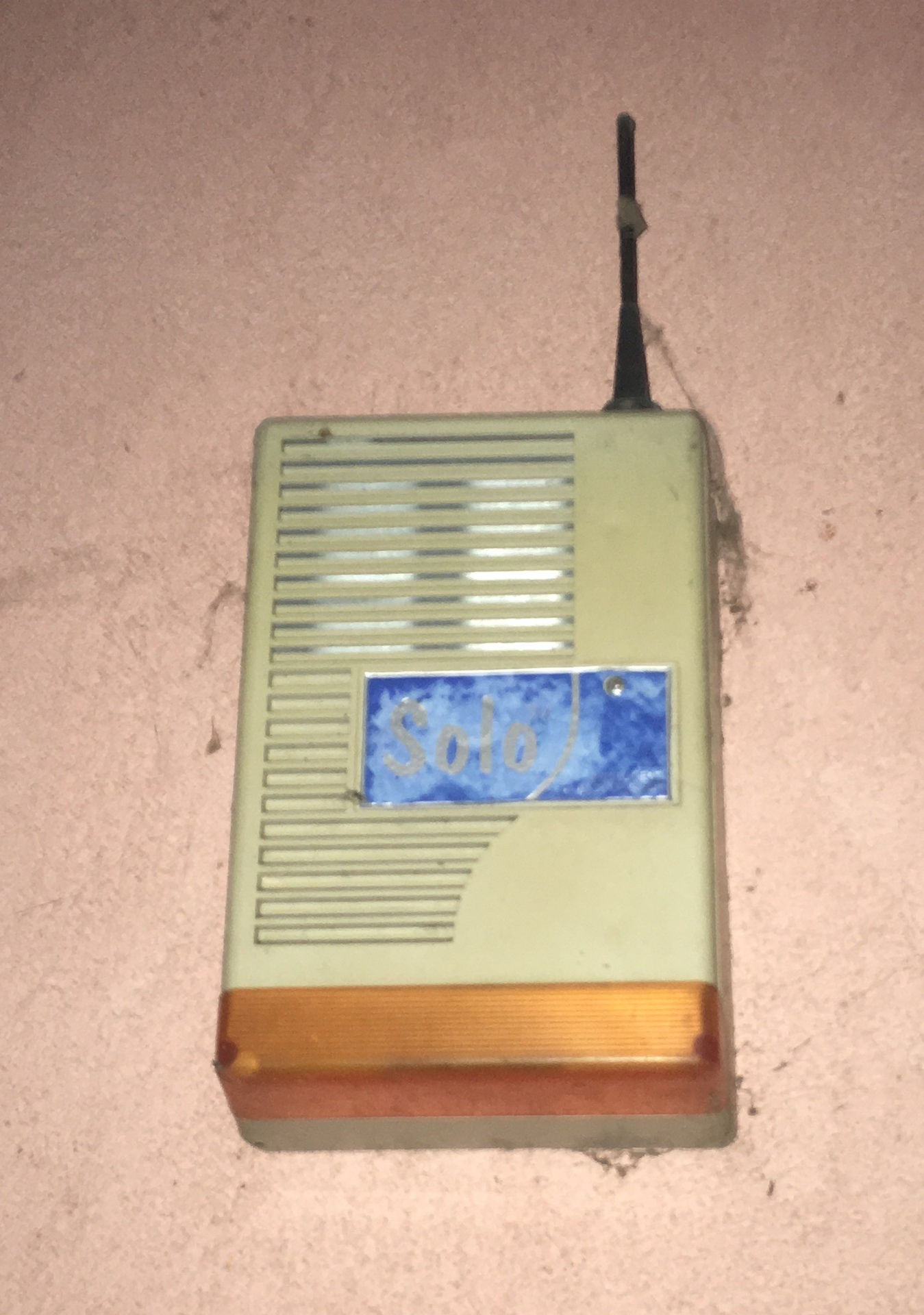

Micron riasztórendszer van a házunkban.
Csatlakoztattam egy GSM modult hozzá.

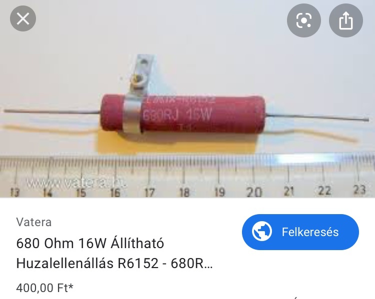

Szeretném a sziréna handját csökkenteni a lehető
legegyszerűbben.
A sziréna elé egy ellenállásos feszültségosztót tennék.
Kb15-20w állítható huzallelenálásra gondoltam.
Az ohm értékben vagyok tanácstalan én 100 ohm ra gondoltam !?
(#) Remci válasza figurás hozzászólására (») Dec 23, 2019 /
Milyen sziréna van rajta?
(#) figurás hozzászólása Dec 23, 2019 /
Itt küldöm.
A sziréna elé hová gondoltad az ellenállást tenni? Ezen nem tudsz hangerőt állítani, esetleg a hangszórót tudod cserélni kisebb vagy nagyobb ohm-osra, de azt meg az elektronika nem fogja tolerálni. De miért kell a hangerőn állítani?
(#) Secret válasza figurás hozzászólására (») Dec 23, 2019 /
A nyílások egy részét leragasztod, máris csökken a hangerő, bár nem értem miért kell egy riasztó hangerejét csökkenteni?
(#) nagym6 válasza figurás hozzászólására (») Dec 23, 2019 /
Lehet, hogy a piezó hangszórója a rezgőkör eleme, általában úgy szokott lenni. Akkor viszont nem tehetsz ellenállást be, mert más hatása lesz. Látni kellene a hangszóró megoldást. De legjobb mint írták, nyílást letakarni.
ok Marad a tompitás. GSM mellett gondoltam elég jelzés szinten működnie
nem kellene a környező 10 utcát felverni.
