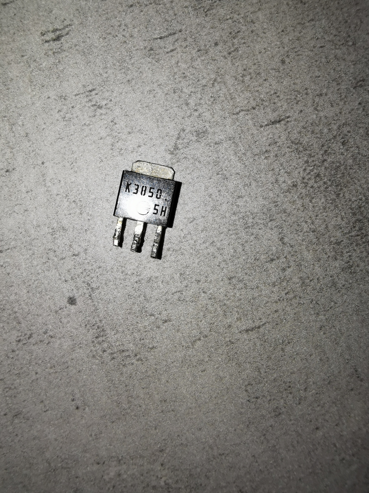

Hello .
Érdekelne hogy miben találok olyan alkatrészt ami a képen van , vagy mivel lehetne helyettesíteni ?
(#) vargaf válasza Andreaska91 hozzászólására (») Feb 26, 2020 /
Például ezzel, van raktáron:
2SK3850
(#) Andreaska91 válasza vargaf hozzászólására (») Feb 26, 2020 /
Külföldre elég macerás lenne elküldeni :/
(#) kadarist válasza Andreaska91 hozzászólására (») Feb 26, 2020 /
Nyilván van Svédországban Farnell képviselet. Esetleg RS-Components, stb.
(#) Andreaska91 válasza kadarist hozzászólására (») Feb 26, 2020 /
Van is de csak ilyet árulnak 2SK3878, ezért kérdezem lehet-e helyettesíteni ?
Akkor legközelebb írjad oda, hogy Svédországban vagy Ózdon keresel!
