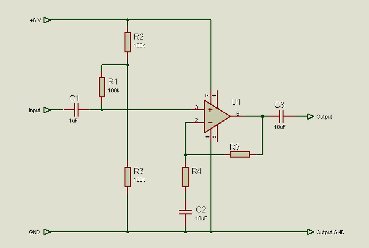

Szeretnék egy alacsony áramigényű feszültségosztót készíteni NE5532-höz, hogy szimmetrikus tápot kapjon, szimpla tápról, 6V-ról.
Szóval +-3V-ot szeretnék létrehozni, ráadásul úgy, hogy ha változtatnám a tápfeszt (6V-ot) akkor az osztás lekövesse azt.
Tudom, két ellenállással meg lehet oldani, de rettentő nagy a fogyasztása.
Gondoltam még itt lm317-el felezni, de még nem sikerült működő, "lekövető" formában bekötnöm.
Tudtok valami mást, vagy lm317-et úgy bekötni, hogy felezze a beállított táp feszt?
(minimális áramfelvétellel <2mA)
U.i.: egy mikrofon erősítőjéről van szó, amit 2db 1,2V akkuról használok egy buck konverterrel átalakítva 6V-ra.
(#) Bakman válasza jimitek hozzászólására (») Jún 11, 2020 / 1
Állítsd be a műveleti erősítő munkapontját a tápfeszültség felére három, viszonylag nagy értékű ellenállással. Így a tápfeszültség változása nem okoz problémát.
(#) Gafly válasza Bakman hozzászólására (») Jún 12, 2020 /
Jelen kapcsolásban R1 nem kell, elég kettő ellenállás.
Hacsak nem teszünk be "hidegitő" kondenzátort is az R1/R2/R3 közös pontra a GND felé (ami erősen javasolt, és szokványos megoldás).
(#) Bakman válasza Gafly hozzászólására (») Jún 12, 2020 /
Se a tápszűrés se a hidegítés nincs jelölve a kapcsolási rajzban, csak mint megoldási módszerként mutattam, hogyan lehet szimpla tápról járatni egy műveleti erősítőt, mint erősítő fokozat.
(#) jimitek válasza Bakman hozzászólására (») Jún 12, 2020 /
Igen-igen, csak mint írtam én szimmetrikus tápról szeretném működtetni.
Amit küldtél rajzot, azt ismerem, ezt építettem meg, csak azt elfelejtettem hozzátenni, hogy nem szeretnék a kimenetre kondenzátort tenni, mivel az, habár nem jelentősen, de rontja az alacsony frekvenciás tartományt.
És ezt úgy lehet csak megoldani (tudtommal), hogy szimmetrikus tápot hozok létre.
Ezért indítottam az lm317-el.
Plusz 2 kondi (főleg ha nagy kapacitású) sok helyet foglal. (az esetemben, ahova kerülne)
A hozzászólás módosítva: Jún 12, 2020
(#) proli007 válasza jimitek hozzászólására (») Jún 12, 2020 /
Hello! Ilyen Splittert kell építeni. A kimenetre persze nem 1k- kell tenni, hanem 47..100 Ohm-ot.

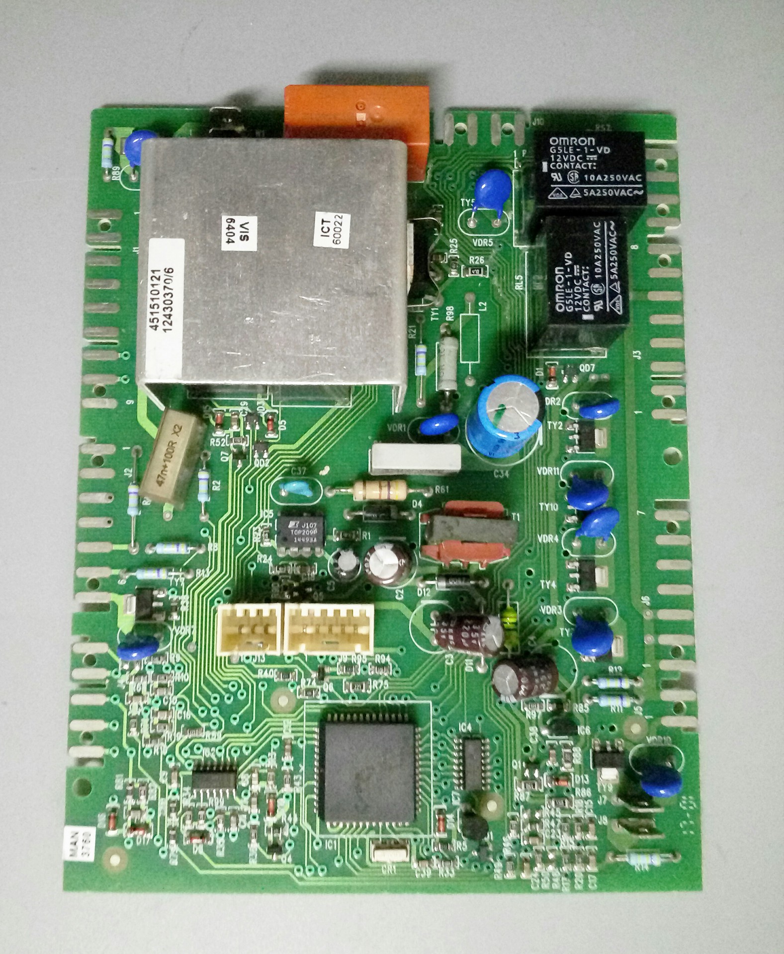

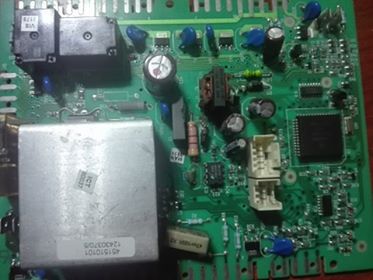

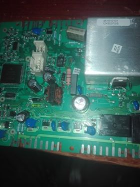

(#) aramis hozzászólása Jún 13, 2020 /

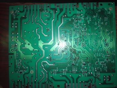

(#) janigel válasza aramis hozzászólására (») Jún 13, 2020 /
„hátha valakinek van róla egy áramköri rajza.”
Semmit írsz hogy milyen / minek a panelje ez.
Úgy gondolod, hogy egy ilyen képről be tudja azonosítani valaki hogy mi ez ?
Fel kellene tenned egy közeli jó képet az ellenállásról és a teljes panelről (a másik oldalról is).
Segítséget csak így várhatsz.
A hozzászólás módosítva: Jún 13, 2020
Ez egy Elektrolux mosógép vezérlő panel. TYP száma. P6257976
A PANEL SZÁM:451510101
ICT 80037
(#) lelkes amatőr válasza aramis hozzászólására (») Jún 13, 2020 /
Jól látom, hogy a relé mellett az a nagy kondenzátor ki van púposodva? Akkor azt is cserélni kellene.
(#) janigel válasza aramis hozzászólására (») Jún 13, 2020 / 1
Amit most küldtél az se ér semmit a minőség miatt, de szerencséd van.
Ha az R61-ről van szó akkor Sárga-lila-barna-arany = 470 Ohm / 5%
Az általam megtalált kép alapján
Viszont azt kellene megtalálnod, hogy mitől füstölt el.
Ok nélkül egy 2W-os ellenállás nem ég le.

(#) aramis válasza lelkes amatőr hozzászólására (») Jún 14, 2020 /
Szerencse küldted a z ellenállás értékét mert ezek szerint nem jó amit betettem.Most már tovább lépek és átnézem a motort a szivattyút stb ami esetleg lefüstölte a z ellenállást. Köszönöm.

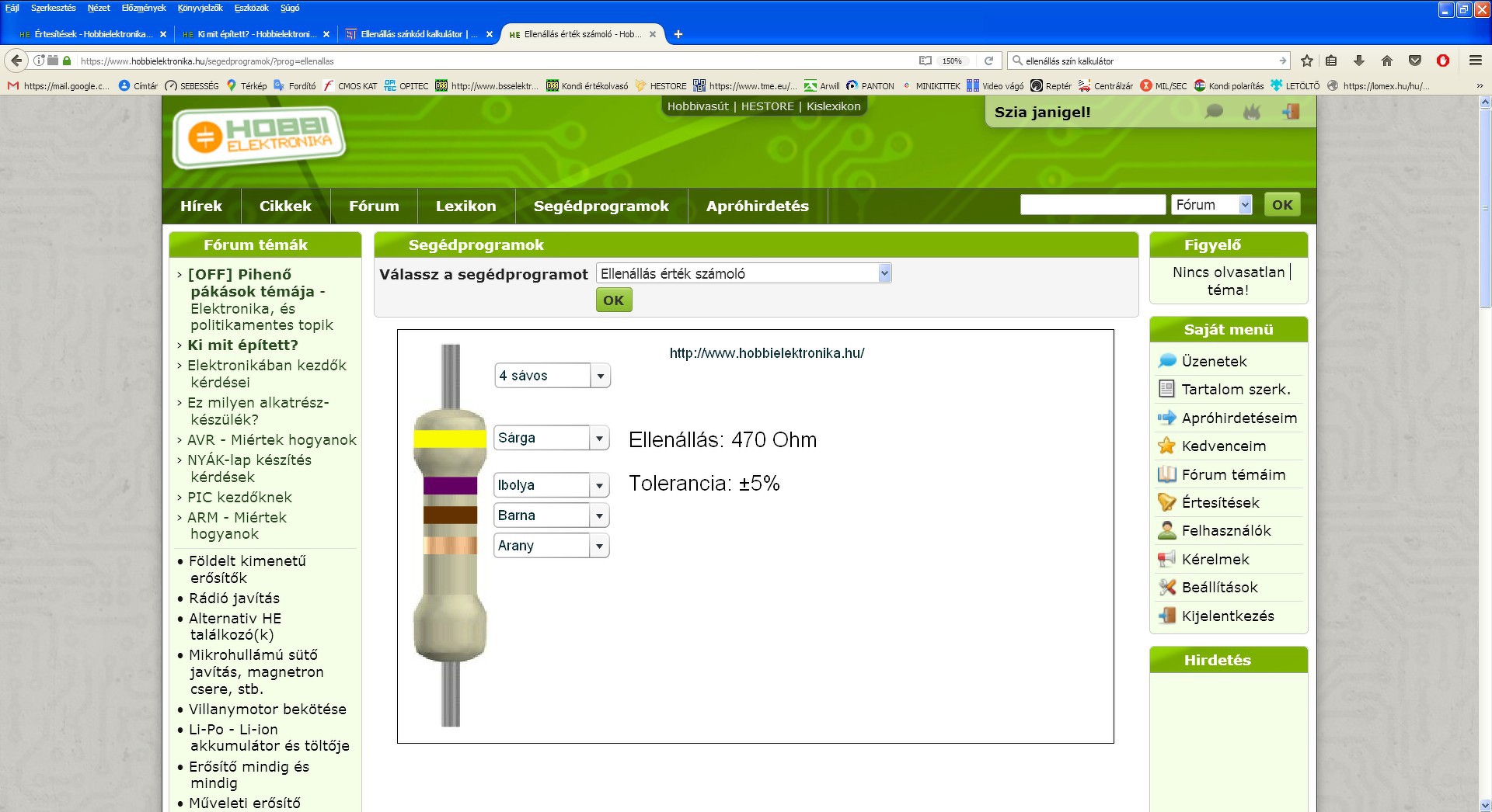

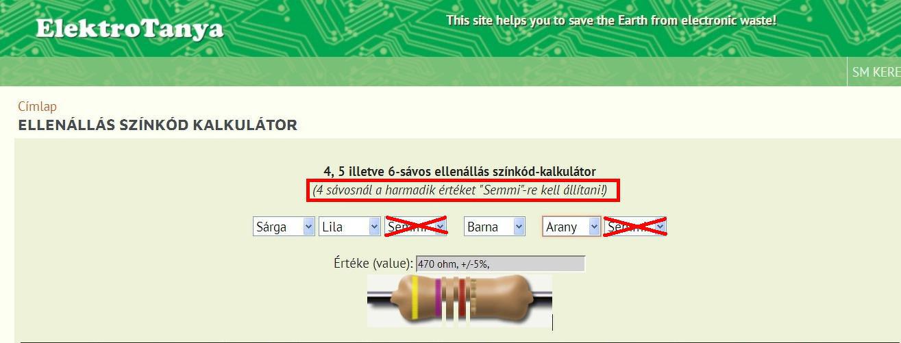

(#) aramis válasza janigel hozzászólására (») Jún 14, 2020 /
A szin kalkulátor a sárga lila barna arany esetében 4,7 ohm mutat .hogy van ez,
(#) Bakman válasza aramis hozzászólására (») Jún 14, 2020 /
4 ; 7 ; x10 ; (5 %)
Az első két sáv az érték, a harmadik a szorzó, a negyedik a tűrés. Milyen kalkulátor mutatott ennyit?
(#) aramis válasza Bakman hozzászólására (») Jún 14, 2020 /
Az elektortanya.
(#) janigel válasza aramis hozzászólására (») Jún 14, 2020 /
Helyesen kell tudni használni a színkód kalkulátort.
4 sávosnál a harmadik értéket "Semmi"-re kell állítani !
A hozzászólás módosítva: Jún 14, 2020
Valóban mert én a negyedikre arany a harmadikra semmi . nem mentem tovább.

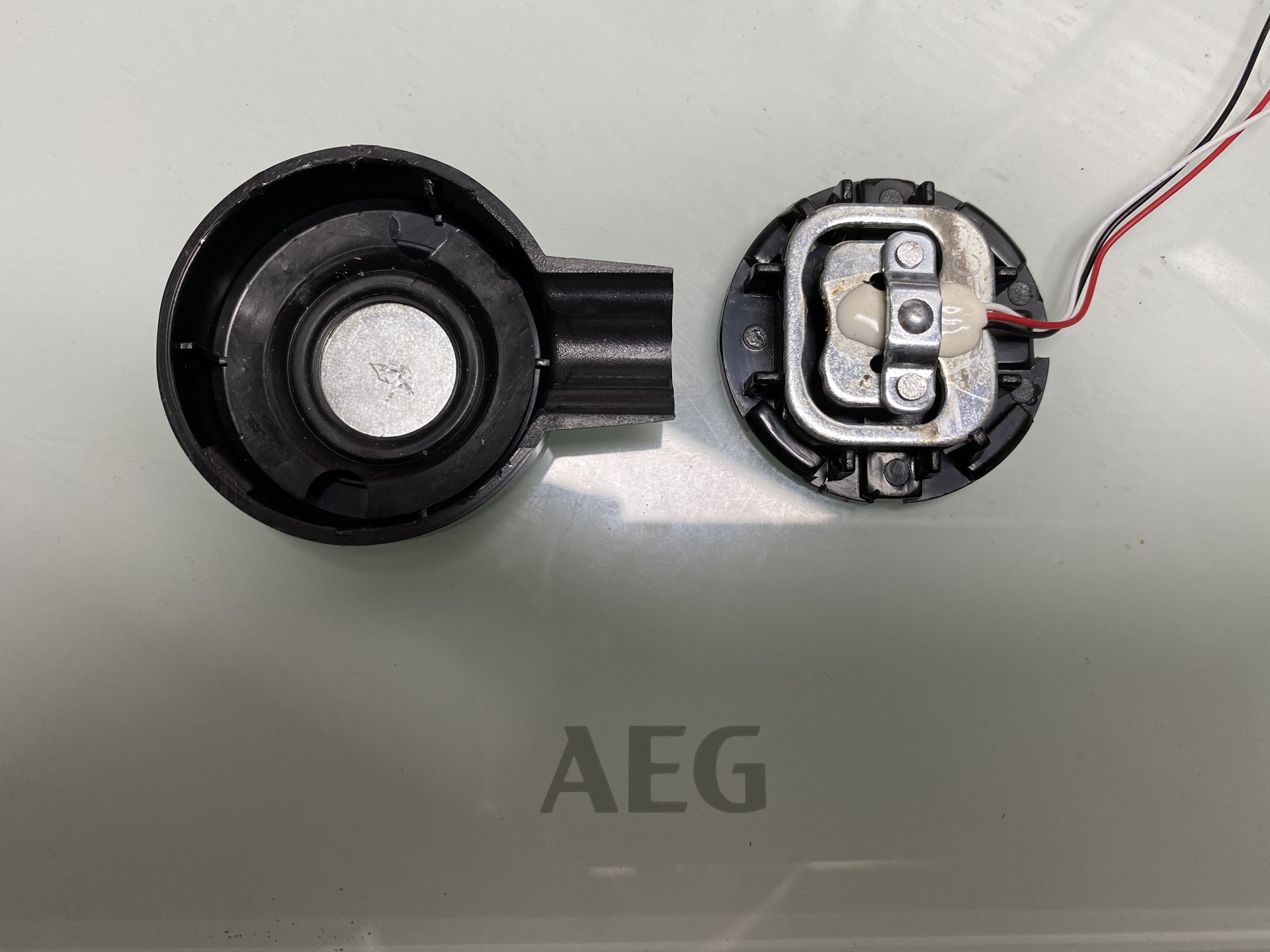

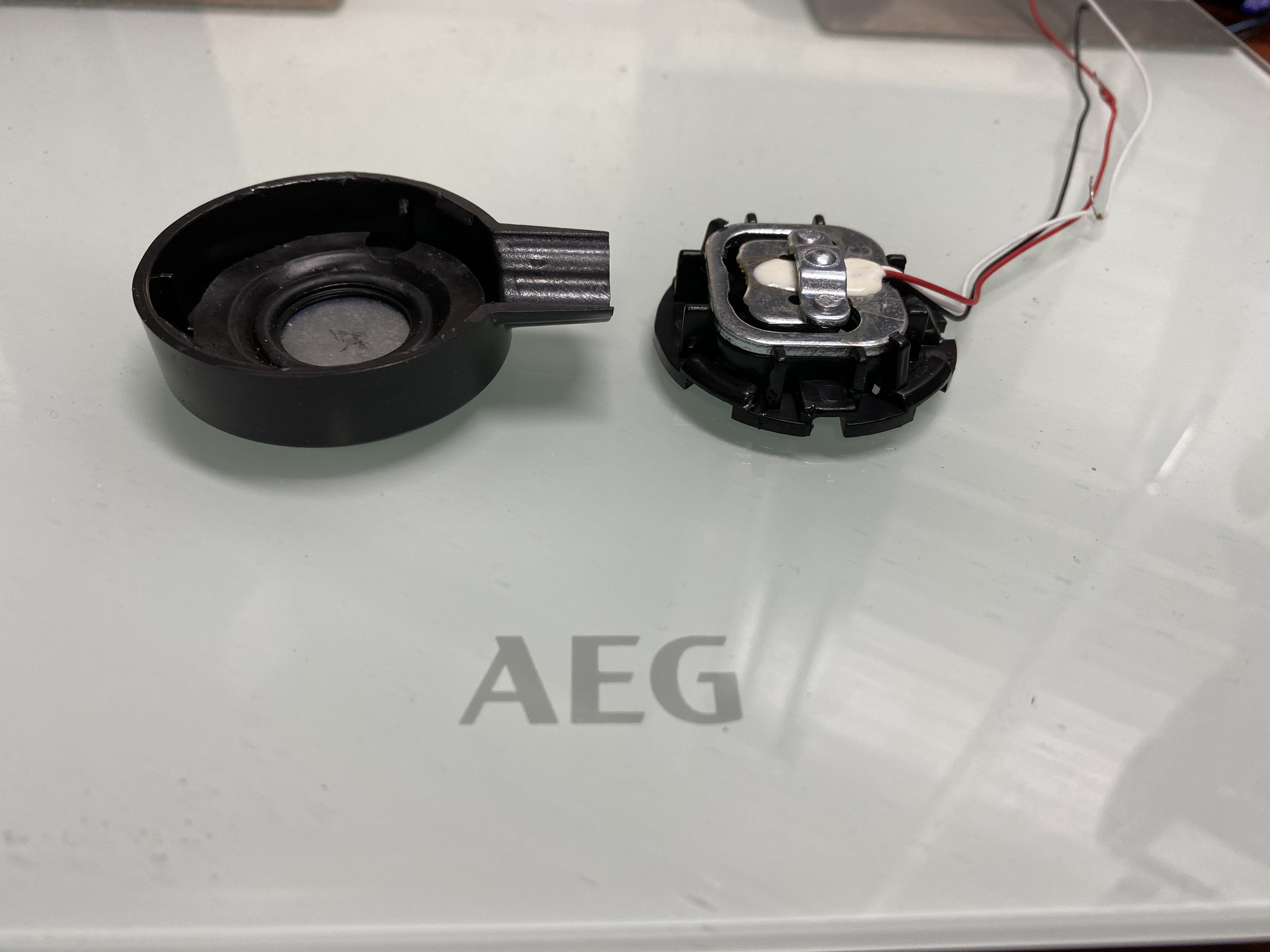

(#) Tambi hozzászólása Jún 15, 2020 /
Kedves Fórumtársak!
A mellékleten AEG személymérleg négy érzékelőjének egyike látható. A fekete és piros vezeték között 0,55 VDC, a fekete és fehér között 1,1 VDC mérhető. Szét- és összeszerelt állapotban is terheltem 20 és 30 kp körüli erővel, a mérleg kijelzője mérte is a súlyt, én viszont sem oszcilloszkóppal (1mV/div), sem multiméterrel (0,1 mV) nem tudtam kimutatni egyértelmű (inkább semmilyen) változást.
Hogyan működik az érzékelő??? Ha ohmikus, kapacitiv vagy induktív, akkor minek a három vezeték???
Köszönöm szépen.
(#) Gafly válasza Tambi hozzászólására (») Jún 15, 2020 /
(#) vision61 válasza Tambi hozzászólására (») Jún 15, 2020 /
Ezeknél általában két darab azonos ellenállású mérőbélyeg van fél hídba kötve. A hidat a mérésed szerint 1,1 V táplálja, az alakváltozás hatására változik a mérőbélyegek ellenállása, ezáltal a kimeneti feszültség is. DE mivel itt mV-os tartomány van, az alacsony tápfeszültség miatt, így multiméterrel, vagy szkóppal a mérőerősítő után tudsz mérni változást, ha egyáltalán hozzáférhető.
(#) kendre256 válasza Tambi hozzászólására (») Jún 15, 2020 /
Ebben a dokumentumban van pár példa arra, hogy milyen elrendezésben szokták alkalmazni a nyúlásmérő bélyegeket.
(Itt is írják, hogy az ellenállás változás olyan kicsi, hogy normál multiméter ellenállásmérőjével nem lehet megmérni.)
(#) pucuka válasza Tambi hozzászólására (») Jún 15, 2020 /
Ilyen kis, de egyáltalán egyenfeszültség mérésére oszcilloszkópot használni nem lehet. Az oszcilloszkóp általában változások, főleg váltakozások mérésére való, ahogy a neve is mutatja.
Hogy tudnád értelmezni, hogy az alapvonal (amit egyébként a pos gomg tekerésével bárhova állíthatsz) pár tized mm -t elmozdul?
(#) Tambi válasza kendre256 hozzászólására (») Jún 15, 2020 /
Köszönöm szépen kedves Barátaim! A "bélyeg" 1,0015 kOhm, ami kb 30 kg-os nyomásra 1,0006 kOhm-ra változik... Így már értem, miért is nehéz igazán pontos, adott súllyal terhelve mindég ugyanazt mérő eszközt készíteni, hiszen a "0" és a maximum között a változás még 0,1% sincs. Nyilván egy hídban ez egészen másként fest...
