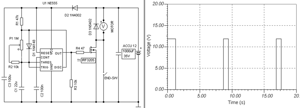

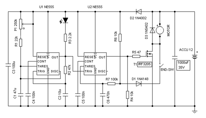

(#) janigel válasza proli007 hozzászólására (») Jún 9, 2020 /
Tehát bővebben a gondom.
Az időzítő időnként újra és újra elindítja a motort.
Ráfut a mikrokapcsolóra ami zár, és tovább engedi a motor működését.
Addig forog amíg elér egy bizonyos pontig, mert lejön a mikrokapcsolóról.
A motor így mindig a beállított helyzetig forog. (ablaktörlő vez.)
Ez így működik is szépen, de szikrázik rendesen.
A relé és a mikrokapcsoló érintkezőinek beégését kellene kivédeni.
Ezért gondoltam a félvezetős megoldásra.
Amit feltettél az jó, a FET bekapcsolja időnként a motort, de a kikapcsolást még mindig a mikrokapcsoló végzi ami továbbra is szikrázni fog.
A mikrokapcsolót nem lehet máshova bekötni (mechanikusan maradna ott), hogy a FET kikapcsolását is ő végezné ?
A hozzászólás módosítva: Jún 9, 2020

(#) proli007 válasza janigel hozzászólására (») Jún 9, 2020 /
Azért jó, hogy némi gondolatodat megosztod, de mondjuk az időket nem árultad el.
Kicsit leírom, hogy működik..
- Az U1 végzi a ciklikus időzítést. Ez egy lefutó impulzust állít elő a P1-el (R1 és C1-el) beállított időnként.
- Az impulzus hosszát a C2-R2 ideje határozza meg, ez kb. 0,4sec, Ez alatt kell a motornak a végállás kapcsolót zárnia.
- Az U2 tulajdonképpen egy tároló. Ezt a Tr bemenet alacsony szintje billenti be. Elindul a motor, a kapcsoló zár, és a Th bemenet ekkor alacsony szintű.
- Megszűnik az U1 impulzusa és amikor a végállás ismét bont, a Th magas szintre kerül, az U2 törlődik, a motor leáll. A 10k húzza fel magas szintre a bemenetet, a dióda pedig le. A 100k és 470nF szűri a kapcsoló kontakthibáját, vagy a tranziens zavarokat.
- Persze két 555 helyett egy 556-al is elkészíthető.
- Az a "szerencse", hogy a Tr bemenetnek elsődlegessége van a Th-val szemben. Így a motor el tud indulni akkor is ha a végállás kapcsoló "bontott állapotban" várakozik.
Igen, az idők nem számíthatóak mert a motornak van egy bizonyos tehetetlensége az áttétel / lendület miatt.
Az időket az R-C tagokkal már be tudom játszani.
Napokon belül kipróbálom.
Ismét bizonyítottál, - szuper és köszi szépen.

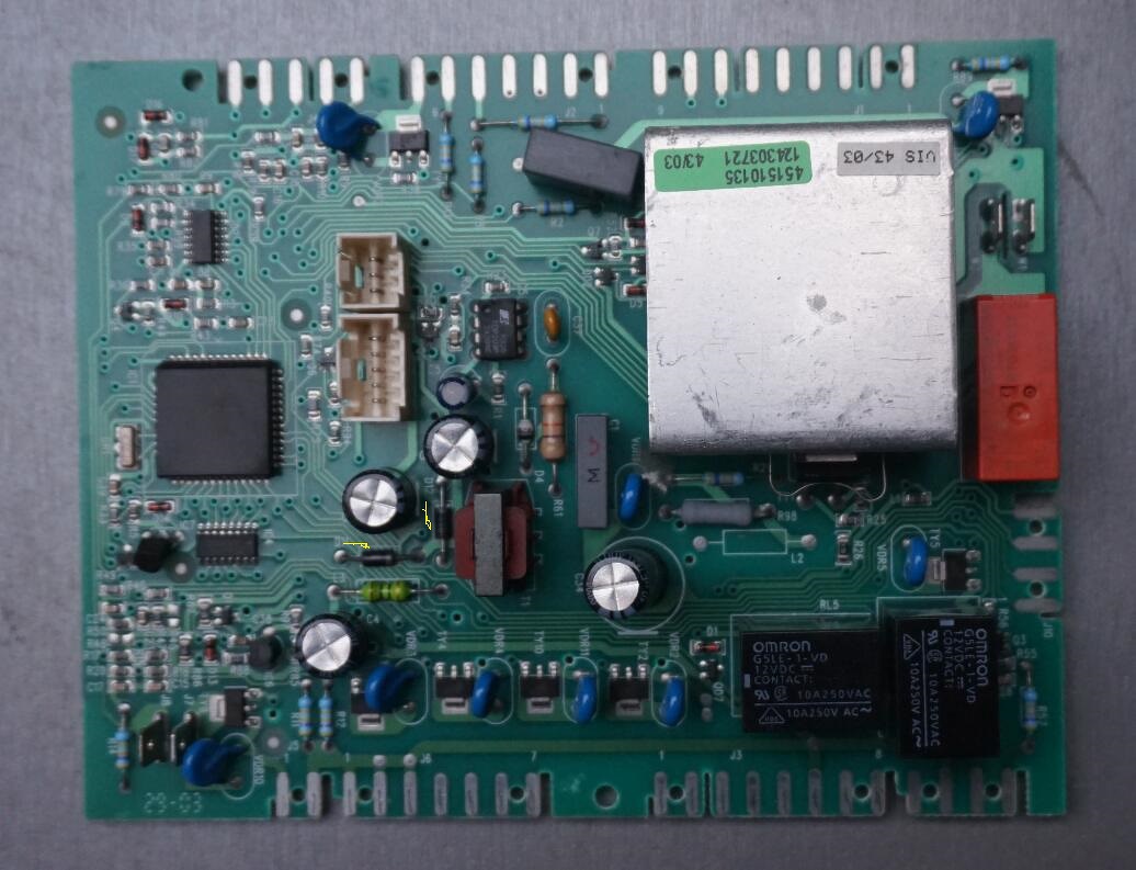

(#) aramis hozzászólása Jún 11, 2020 /
Sziasztok! segítséget kérnék a foton látható sárga jelzéssel dióda mérésekor a müszer sipolt mind kettőnél. Ez most akkor hibás?
(#) reloop válasza aramis hozzászólására (») Jún 11, 2020 /
Szia! Miért nem kiforrasztva méred? Ha hibás, úgyis ki kéne venned.
(#) aramis válasza reloop hozzászólására (») Jún 11, 2020 /
Épen azért kérdeztem ha ez nem hiba akkor nem kellene kínlódni vele
(#) nagym6 válasza aramis hozzászólására (») Jún 11, 2020 /
A diódához kapcsolódó más áramköri elemek is okozhatják a sípolást, ezért kellene kiforrasztani. Vagy megnézni áramköri környezetét, abból is esetleg tudható, befolyásolnak-e.
Egy alkatrészláb (ennyi is elég) kiforrasztását nem nevezném kínlódásnak.
Lehet a diódával párhuzamosan olyan értékű ellenállás amitől már jelez a szakadásvizsgáló, de honnan tudod meg akkor, ha szakadt a dióda?
Helyes a válasz ez már többet mond , tehát lehetséges az ilyen adat ha igy van akkor viszont kiforr és mér . köszönöm
