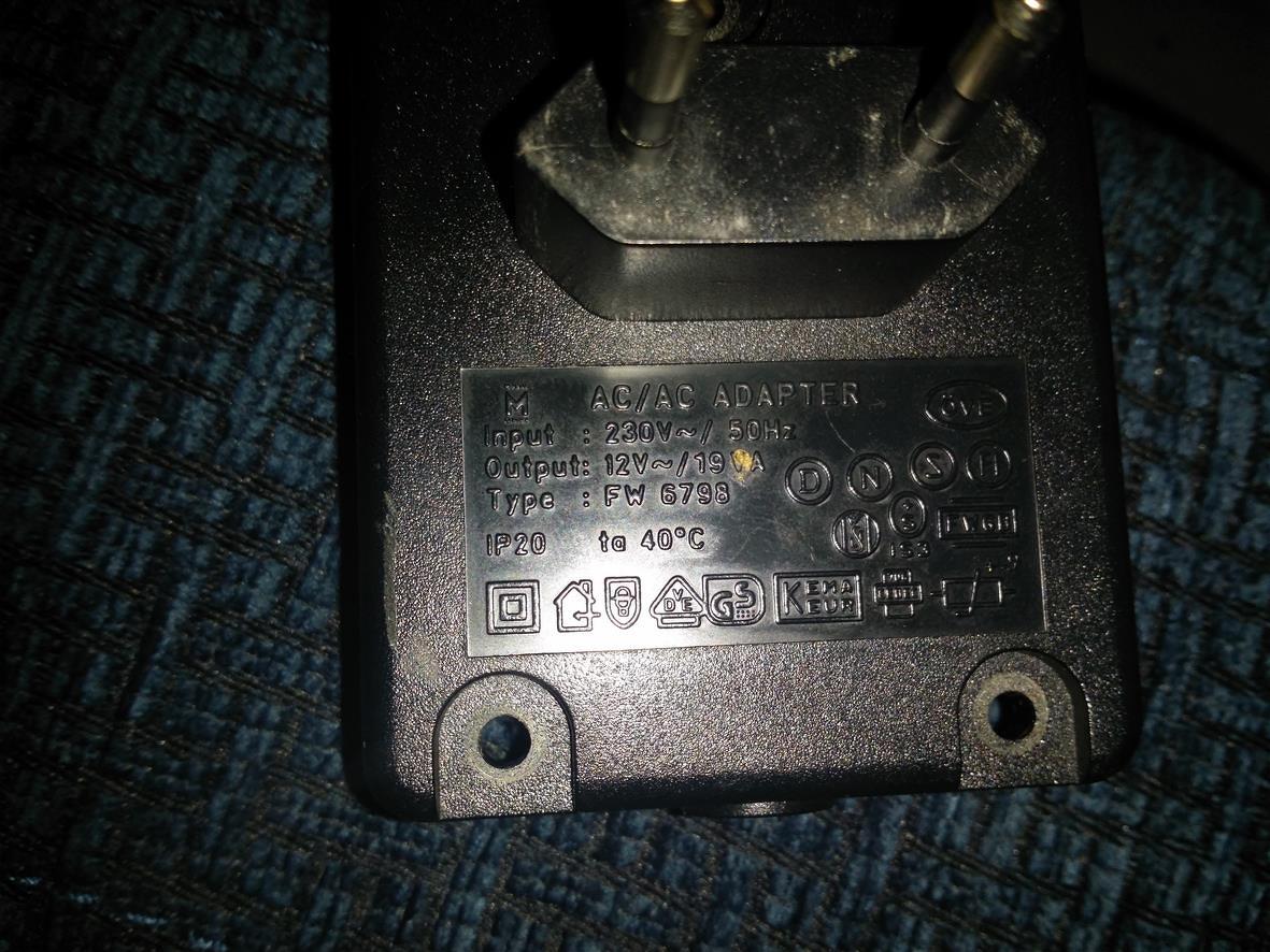

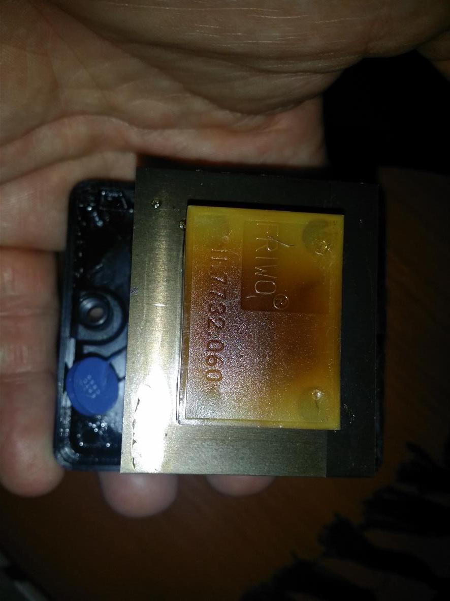

Az volna a kérdésem, hogy egy 12 voltos AC-AC adapternél tartósabb használat mellett milyen mértékű lehet az adapter felmelegedése? Egy álló lámpa működik vele (FW 6798) és azt vettem észre, hogy nagyon felforrósodik a műanyag ház. Lézeres hőmérővel mérve 73 fok. Normális állapot ez a hőmérséklet, vagy készítsek be porral oltót??
(#) pipi válasza Tylla1 hozzászólására (») Júl 24, 2020 / 1
Ha alulméretezett a táp, akkor jelentősen melegszik. Ha menetzárlatos a trafó akkor is jobban melegszik.
(#) Tylla1 válasza pipi hozzászólására (») Júl 24, 2020 /
A lámpához használt adapter a gyári tápja. Korábban nem néztem, hogy mennyire melegszik fel a műanyag ház, csak most vettem észre, hogy nagyon? meleg. Ha a trafó menetzárlatos, attól még rendben működhet a lámpa?
(#) pipi válasza Tylla1 hozzászólására (») Júl 24, 2020 / 2
Látatlanban...Attól hogy gyári, a mai spórólós, élettartamra tervezős időben még lehet alul méretezett. Mérj áramot a bemenő/kimenő oldalon, ha "nem jót" mérsz, gáz van...
Ezekben a trafókban szokott lenni 90-110 fok környéki biztosíték, ha kivül 70 fok akkor belül már ehhez közeli, hamarosan "megmakkan" ...
Amelyik adapterem a kelleténél "jobban" melegedett, én biza szétkaptam, a műanyagházat a kisfesz felőli részen 2,5mm fúróval megfurkáltam szellőzésügyileg (beltér, száraz helység). Nagy satuban megnyomkodva a műanyagházat szépen szétpattinthatók a ragasztottak is.

(#) Kovidivi válasza Tylla1 hozzászólására (») Júl 25, 2020 /
Az se mindegy, hol van ez az adapter. Egy fiók mélyén? Mert ilyenkor nem tud hűlni, a hő nem tud hova eltávozni. Az adapter legyen olyan helyen, ahol a levegő körbe tudja járni.

(#) Tylla1 válasza Kovidivi hozzászólására (») Júl 25, 2020 /
Az adapter a padlón található, jól szellőző helyen, tehát az elhelyezése miatt nem melegedhet.
(#) Tylla1 válasza pipi hozzászólására (») Júl 25, 2020 /
Az adapter - és a hozzátartozó IKEA lámpa is - 1993-ban készült, súlyos darab! Szétszedtem az adaptert, biztosíték nincs benne.
Azon gondolkozom, hogy a túlzott melegedést vajon okozhatja az, hogy a lámpa kapcsolója pár napja nagyon hektikusan működik?? Nagyon "erőltetni" kell, hogy világítson az izzó, többszöri fel/le kapcsolásra működik csak, viszont ha már ég a lámpa, a melegedésen kívül más hibát nem tapasztalok. Tegnap befújtam kontakt sprayvel, de nem változott a helyzet. Lehetséges, hogy a kapcsoló ment tönkre és ugyan működik a lámpa (még), de valahol a karos kapcsoló érintkezőinél belül kontakt hiba van?
Mérni még nem tudtam, mert nincs műszerem. "Áram" mérése alatt a kiadott (12V) feszültséget érted?

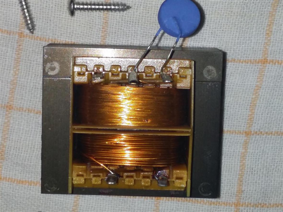

(#) vargaf válasza Tylla1 hozzászólására (») Júl 25, 2020 / 1
„"Áram" mérése alatt a kiadott (12V) feszültséget érted?”
Áram mérésekor nem feszültséget mérünk. A transzformátorra forrasztott kék PTC a hővédelem, a hőmérséklet emelkedésével növekszik az ellenállása, ezzel csökken az áramfelvétel.
(#) szs válasza Tylla1 hozzászólására (») Júl 25, 2020 / 1
Igen, a kapcsoló kontakthibája miatt nagyobb terhelést kaphat a trafó, és ezt melegedéssel hálálhatja meg. Próba-szerencse alapon iktasd ki a kapcsolót, és ha utána már nem melegszik a trafó, már nyertél is -tudod, kapcsolót kell venni.

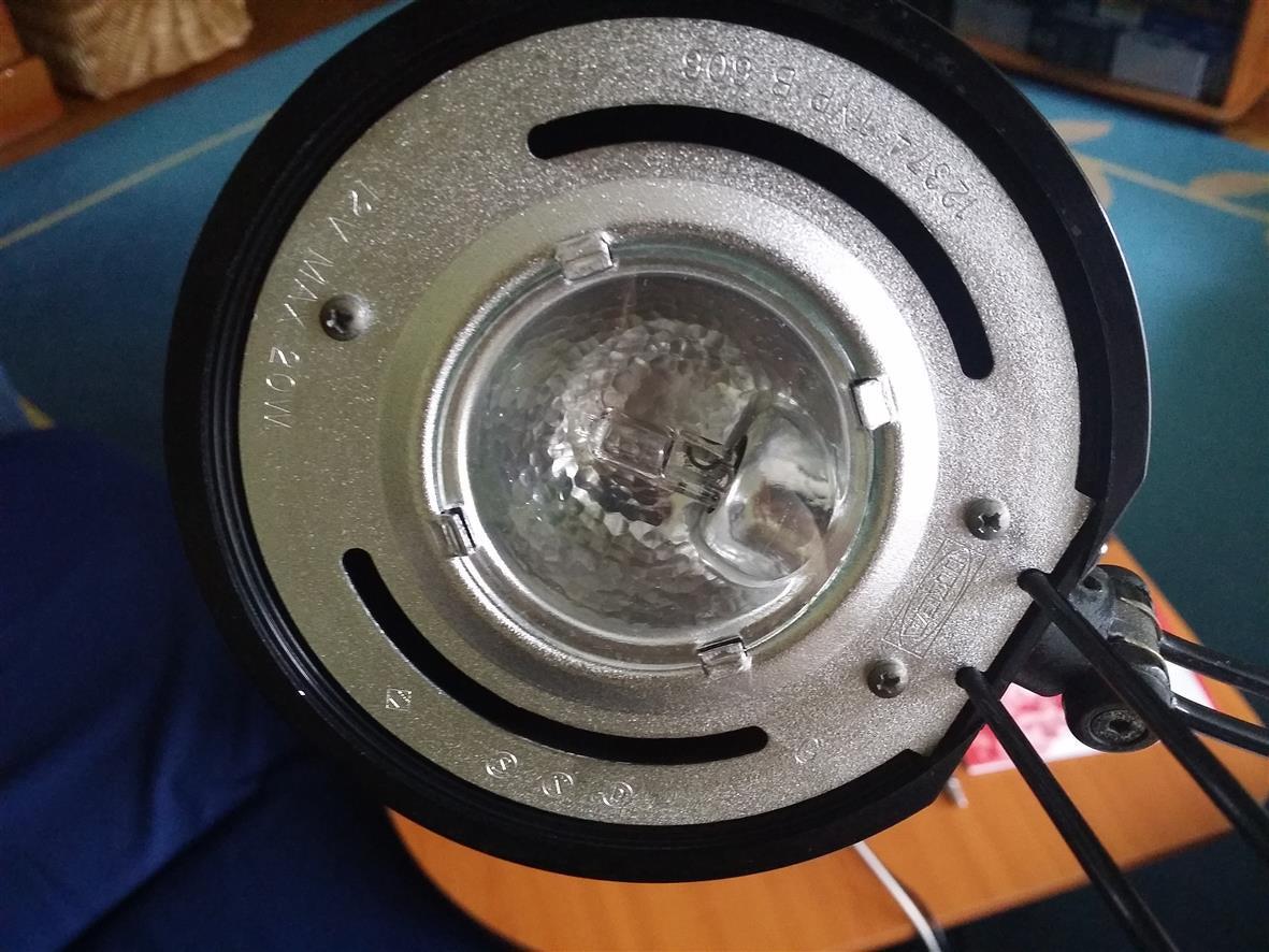

Amint látom, 19VA a 12 V-os kimenet, arra is érdemes figyelni, hogy az legjobb esetben is valami 1,6A áramot engedne meg, de valójában 1A feletti fogyasztót nem kéne rákötni/belecsavarni a lámpába. Ha az izzód 12W-nál nagyobb, az is okozhatja ezt a hibát -először a kapcsolót süti meg, végül a trafót.
(#) Tylla1 válasza szs hozzászólására (») Júl 25, 2020 /
Először az izzó kérdésére reagálva, jelenleg egy 20W-os G4-es tűlábas halogén izzó van a lámpában. Akkor cserélem kisebbre. 10W-os izzót már láttam a neten, igaz akkor a fényerő jóval kisebb lesz.
A kapcsoló kiiktatását mindjárt megoldom és mondom az eredményt
Egyébként sikerült rámérni az adapterre és 12 V helyett 15.5 V-t mérek. Vizuálisan nem látok semmilyen problémát, lehetséges még, hogy a termisztor adja meg magát? A hálózati feszültség 245 V.

(#) szs válasza Tylla1 hozzászólására (») Júl 25, 2020 / 2
Az nem jelent okvetlen bajt, ha 15,5V-ot mérsz "üresben" a táp kimenetén, beáll az a gyárilag tervezett 12V környékére, ha gyárilag tervezett terhelést kapja.
Ha tényleg 20W-os izzót használtál, hát meg is van a hibát előidéző ok.
Sikerült szereznem 10W-os izzót...kompenzálandó a kisebb watt teljesítmény a fényvető tükör részét portalanítottam Próba és huzamos használat mellett sem melegszik az adapter...felületi hőmérséklet 34 fok!
A kapcsoló még rendetlenkedik, többszöri fel/le kapcsolásra és a kar lefelé irányú enyhe nyomására kezd világítani az izzó, de ez most nem annyira zavar. Ha sikerül megfelelőt találnom, majd cserélem. A fő probléma megszűnt!!
És ha nem kezd rendetlenkedni a kapcsoló, sosem veszem észre, hogy a helytelen "méretű" izzó hatására lassan elfüstöl az adapter! Viszont ahhoz képest, hogy sok év óta 20w-os izzót használtam, egész jól bírta a terhelést...szerencsére
Örülök, hogy sikerrel jártál!
A kapcsolót azért mindenképp cseréld ki, így félig sülten ő lesz a következő hibaforrás.

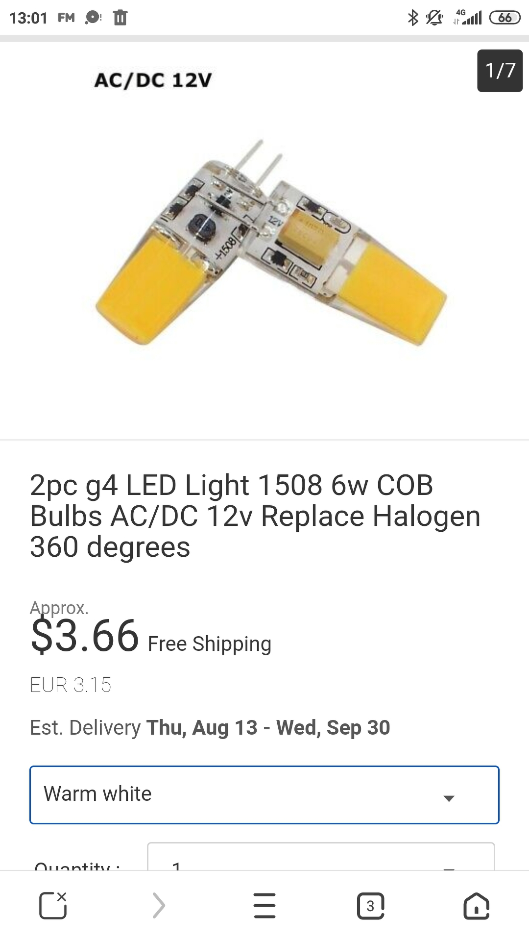

(#) Kovidivi válasza Tylla1 hozzászólására (») Júl 25, 2020 / 1
Szerezz LED-eset, 2-3W-tal előállítanak akkora fényt, mint a 10W-os, de lehet a 20W-os normál izzó fényerejét is eléri. Én Ebay-ről rendeltem.
Köszi a tanácsot, elgondolkodom rajta, igaz, ahogy most nézem a ledes változat nem biztos, hogy belefér a lámpa búrájába a kialakítása miatt. A 10 wattos izzóval is egészen jól értékelhető fényerőm van.
A hozzászólás módosítva: Júl 25, 2020
Amelyik így néz ki (melléklet), az nagyon jó, már legalább fél éve világít. 10$/10db. Ugyanakkora, vagy kisebb a mérete, mint a szabvány izzó.
A fénye nagy, én 20W-os izzó helyett használom, hogy ne tudja senki a kezét megégetni. A "6W" nem tudom mit jelent, de kb. 2.3W-ot vesz fel 12V DC-n. Nem nagyon melegszik.
Az külön érdekes, hogy a képed szerinti "12V max
20W" foglalathoz mellékeltek 12V 19VA-es tápot...
Bezony, a Művelt Svédek (IKEA) soha meg nem tévesztik a fogyasztót, ugye...

(#) Tylla1 válasza szs hozzászólására (») Júl 25, 2020 / 2

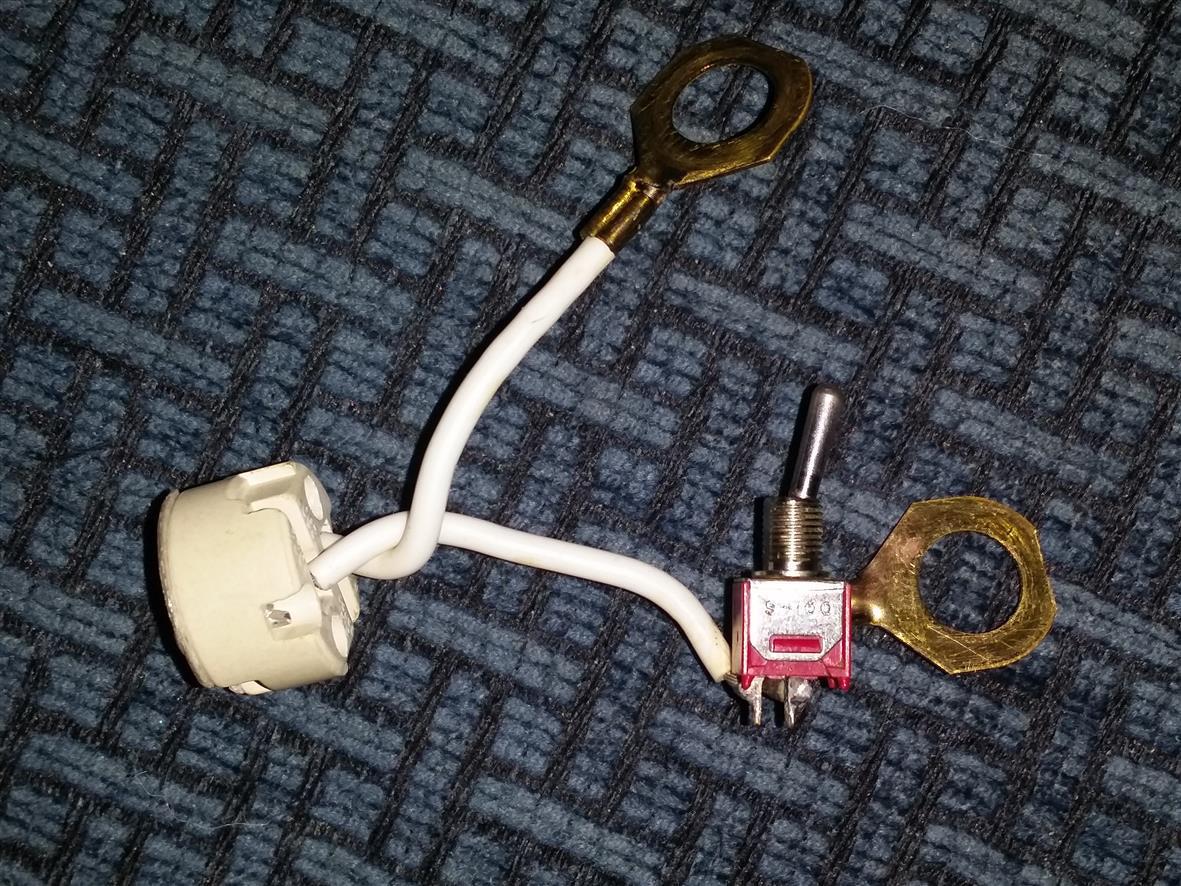

Hurrá! Sikerült szétszedni a pici kapcsolót és megtisztítani az érintkezőket! Nem volt megégve, csak a 27 évi használat után kissé oxidált/poros-lerakódásos volt. Összerakás után működik mint új korában! Ugyan találtam új kapcsolót (br. 175 Ft), de a szállítása 1150 Ft. lett volna...spóroltam pár forintot!
Ez nagyon jó hír, én szinte biztos voltam benne, hogy odavan a kapcsoló. Ha viszont tényleg nem találtál semmi égésnyomot, akkor a kapcsolócserét megúsztad. Érdemes volt rászánnod ezt a kis (bár néha talán reménytelennek látszó) időt, most ismét van egy jól működő lámpád!
