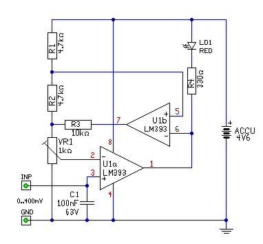

Építeni szeretnék egy áramkört ami áll 1 piros ledből, tranzisztorból, potiból, ellenállásból. A tápfeszültség 4.6V , és az lenne a lényege, hogy a piros led 0-0,2 voltnál kapcsoljon be , ha a feszültség több +0.2 voltnál a led kapcsoljon ki. Ha a potival lehetne állítani a fesz szintjét az jó lenne de ha fix az se baj. Ehhez tudtok kapcsolási rajzot? (ha kézzel van rajzolva úgy is jó nekem)
(#) pucuka válasza Jonni hozzászólására (») Júl 17, 2020 /
Nem fog menni. A tranzisztor bázisára legalább 0,6 - 0,7 V -ot kell kapcsolni, hogy kinyisson. Esetleg Ge tranzisztorral, de az sem biztos. A potinak meg nagyon kicsi lesz az állíható tartománya.
(#) proli007 válasza Jonni hozzászólására (») Júl 17, 2020 / 1
Remélhetőleg nem egy szem tranyóra és egy ellenállásra gondoltál.. Amúgy miért kell megnehezítened a életedet, amikor egy komparátor IC-vel megoldható a dolog..
Nem írtad, hogy a 200mV terhelhető-e vagy sem.

(#) Jonni válasza proli007 hozzászólására (») Júl 18, 2020 /
Köszi szépen.
Nem csak egy-egy alkatrészre gondoltam.
A kikapcsolt áramkör terhelésére gondolsz? Ha igen, azt hiszem az terhelhető. Erről a komparátor IC-ről még nem hallottam , röviden elmondanád a lényegét?
(#) proli007 válasza Jonni hozzászólására (») Júl 18, 2020 / 1
Nem arra gondoltam, hanem hogy "miből származik" a 200mV amit figyelni kell. Mert ha pld. egy sönt ellenálláson eső feszültséget kell figyelni, akkor az áramkör bemenete nyugodtan terhelheti a söntöt, mert annak általában kicsi az ellenállása, így nem számít ha terhelve van. De ha pld. valami nagy belső-ellenállású a jelforrás, akkor az nem terhelhető. Tehát ara is oda kell figyelni.
A komparátorban nincs semmi különleges, csak ott nem kell tranyók garmadát összekötözgetni, mert az már kész van belül az IC-ben. És sokkal precízebben lehet vele elkészíteni valamit, mert azt univerzálisra tervezik, hogy minél több helyen alkalmazható legyen. pld. LM311 vagy pld a kettő fokozatot magában hordozó LM393.
Egyébiránt egy ilyen feladatnál vagy el kell mondani mi is lenne a funkció, vagy sokkal több paramétert kell megadni. Mert csak úgy lehet értelmes választ adni ha ismertek az igények..
Különben csak általánosságban lehet választ adni. Ami okulni jó, de megoldásnak nem biztos.
A kapcsolás többi része úgy néz ki, hogy van 1 táp ami 4,6V ez soil moisture szenzorra van kötve (+ -) Az output lábán a nedvesség arányába 0Volt van ha teljesen száraz a talaj ha nagyon nedves akár 4 volt felett is lehet. A piros led szerepe az lenne , hogy ha száraz a talaj (ilyenkor kb 100-200 mV van az output-on) akkor a piros led kapcsoljon be mert ez egy riasztófény, hogy nincs víz.
A hozzászólás módosítva: Júl 18, 2020
Rendben, bár én ebből nem tudom hogy mi van a háromlábú tokban. Lehet akár egy mezei tranyó is, vagy egy céláramkör.. De majd kiderül. Ha gondolod, megrajzolhatom az IC-s verziót is. A tápja stabil lesz?
Tranyó az azthiszem (J3Y jelzésü). A tápja stabil és ha megrajzolnád az ic-s verziót is azt megköszönném szépen.
Rendben. A trimmerrel 0..400mV-ig lehet állítani és van hiszterézise. (Avagy határozottan fog be-ki kapcsolni a Led.)
(#) Jonni válasza proli007 hozzászólására (») Júl 19, 2020 /
Nagyon szépen köszönöm a segítségedet! Ahogy sikerült beszereznem az összes alkatrészt megépítem és beszámolok róla.

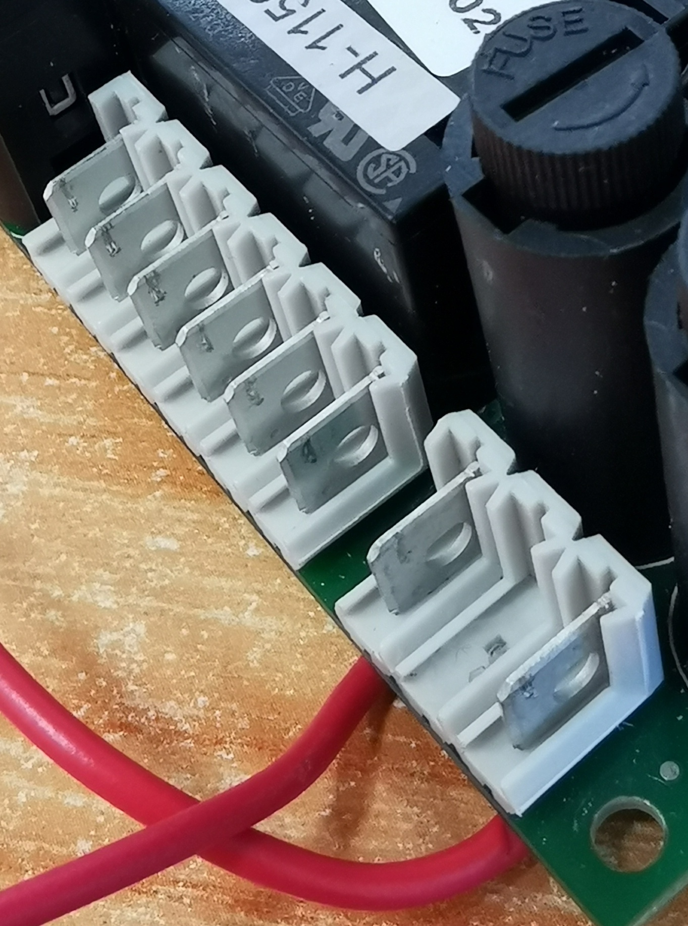

(#) zaza99 hozzászólása Júl 20, 2020 /
A képen látható csatlakozó nevét szeretném kideríteni, esetleg beszerezhetőségét.
(#) Bakman válasza zaza99 hozzászólására (») Júl 20, 2020 /
Milyen készülékben van? Ne legyen igazam de nekem gyanus, hogy ilyen kereskedelmi forgalomban nem kapható, én legalábbis még nem láttam.
(#) zaza99 válasza Bakman hozzászólására (») Júl 20, 2020 /
PROTECO Q60A kétszárnyú kapunyitó elektronika
(#) lelkes amatőr válasza zaza99 hozzászólására (») Júl 20, 2020 /
A másik topikban írtam.

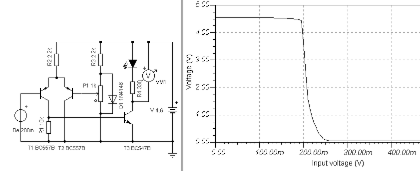

(#) Jonni válasza proli007 hozzászólására (») Júl 22, 2020 /
Üdvözlet.
Megépítettem a tranzisztoros verziót (próbaüzem) és nagyon szépen működik pont ahogy kell. A potival lehet állítani a bekapcsolás pontját. Nagyon jól csinálja a dolgát. Meglehet , hogy majd megépítem a komparátoros verziót is de most ez is elég. Köszönöm mégegyszer proli007-nek.

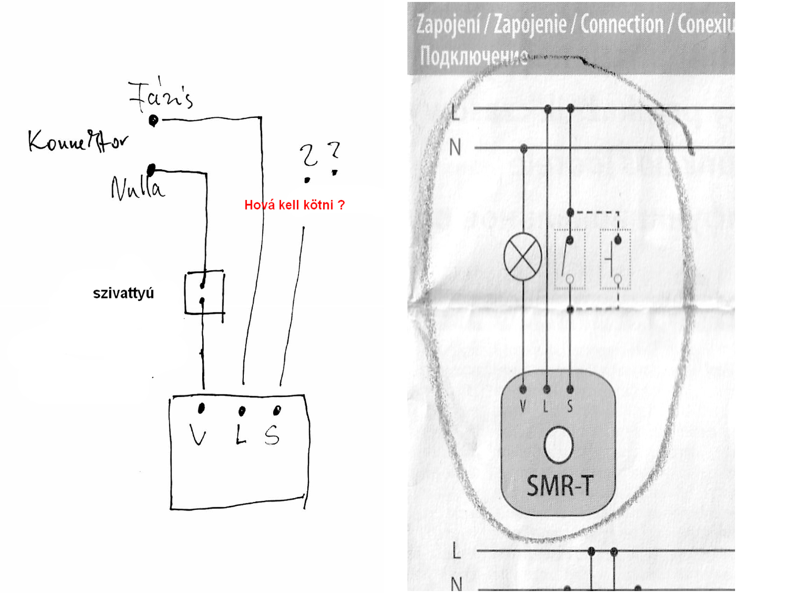

(#) Tibor60 hozzászólása Júl 23, 2020 /
Sziasztok !
A kis medence vizforgatóját - 3 percenként szeretném ki-be kapcsolgatni egy időzítővel. ( egy gumi napkollektor ennyi idő alatt átmelegíti a vizet és ezt forgatnám vissza a medencébe)
Vettem is egyet, ami Elko smr-t multifunkcionális relé. Mellékelem a bekötési rajzot, de sehogy sem boldogulok. Sajnos megsütöttem a kis automatikát, mert rosszul kötöttem be. Sehogy sem tudom, hová kell kötni az S szálat?
Itt a gyári bekötés és az általam készített bekötés. Minden segítséget köszönök.
(#) nedudgi válasza Tibor60 hozzászólására (») Júl 23, 2020 /
Ha medencét akarsz fűteni, ne időzíts semmit, amikor süt a nap, járasd a szivattyút. Jobb lesz a hatásfok, több hő kerül a medencébe.
(#) Jonni válasza Tibor60 hozzászólására (») Júl 23, 2020 /
Az SMR-K, SMR-T típusok 3-vezetékes, nulla vezető bekötése nélküli változatok . A szivattyú hány wattos? Az S-re opcionálisan kapcsolót vagy nyomógombot lehet kötni ha azt nem adtak hozzá. Ha jól látom van benne egy 1A-es biztosíték meg kell nézni hogy kiégett-e és egy csere megoldja-e.
