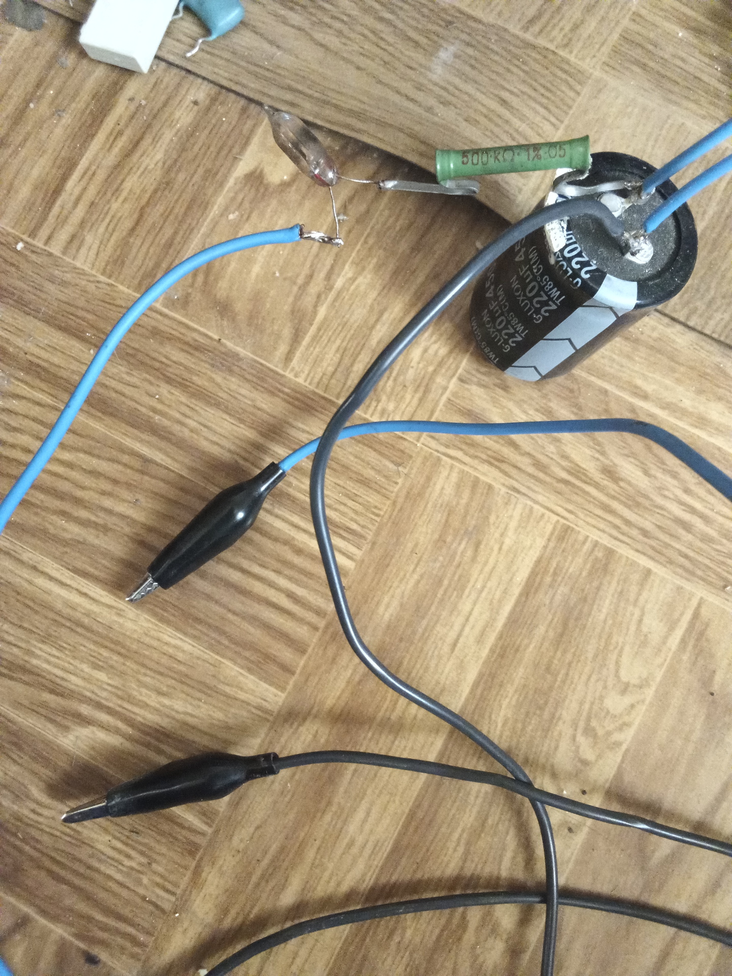

Megépítettem a glimm lámpás kondi vizsgálót. Már csak a működésére kellene emlékezni. Ha jó a kondi akkor a fény kialszik? Trafó-graetz-kondi-500k-glimm-vizsgálandó kondi. Üresen a glimm halványan világít.

Most még légszerelt.

Gondolom ez az:
Kondi vizsgáló
Kizárólag a kezdő gondolatolvasók kedvéért.
A nagyfeszültséggel óvatosan, nehogy a saját kapacitásod is megmérd

Az. Nem egy alkatrész bukott ki a vizsgán. A rádiós kondik között egy jót se találtam. Folyamatosan világított.

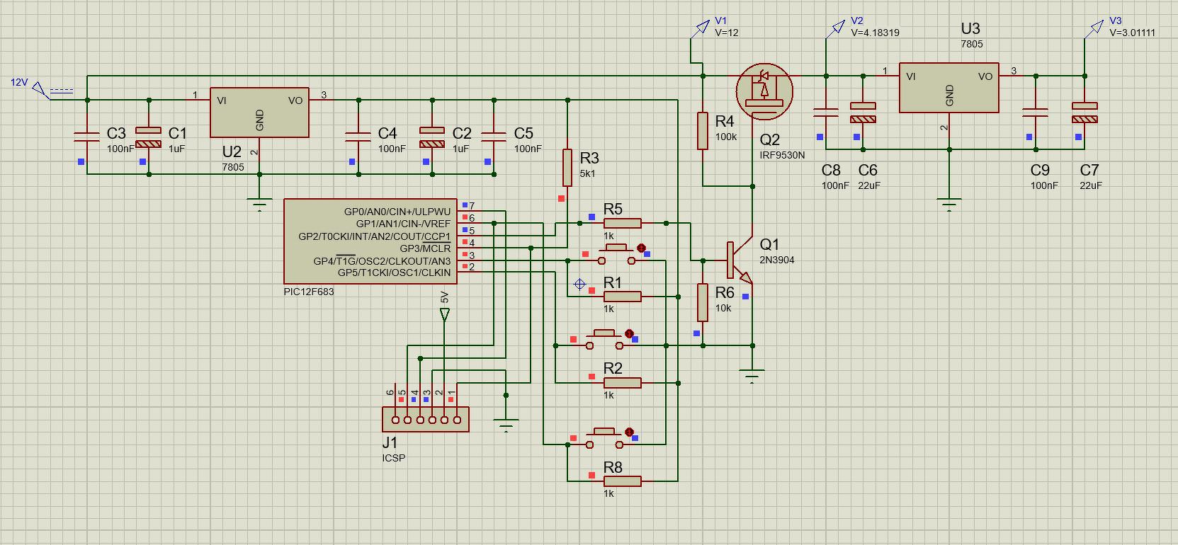

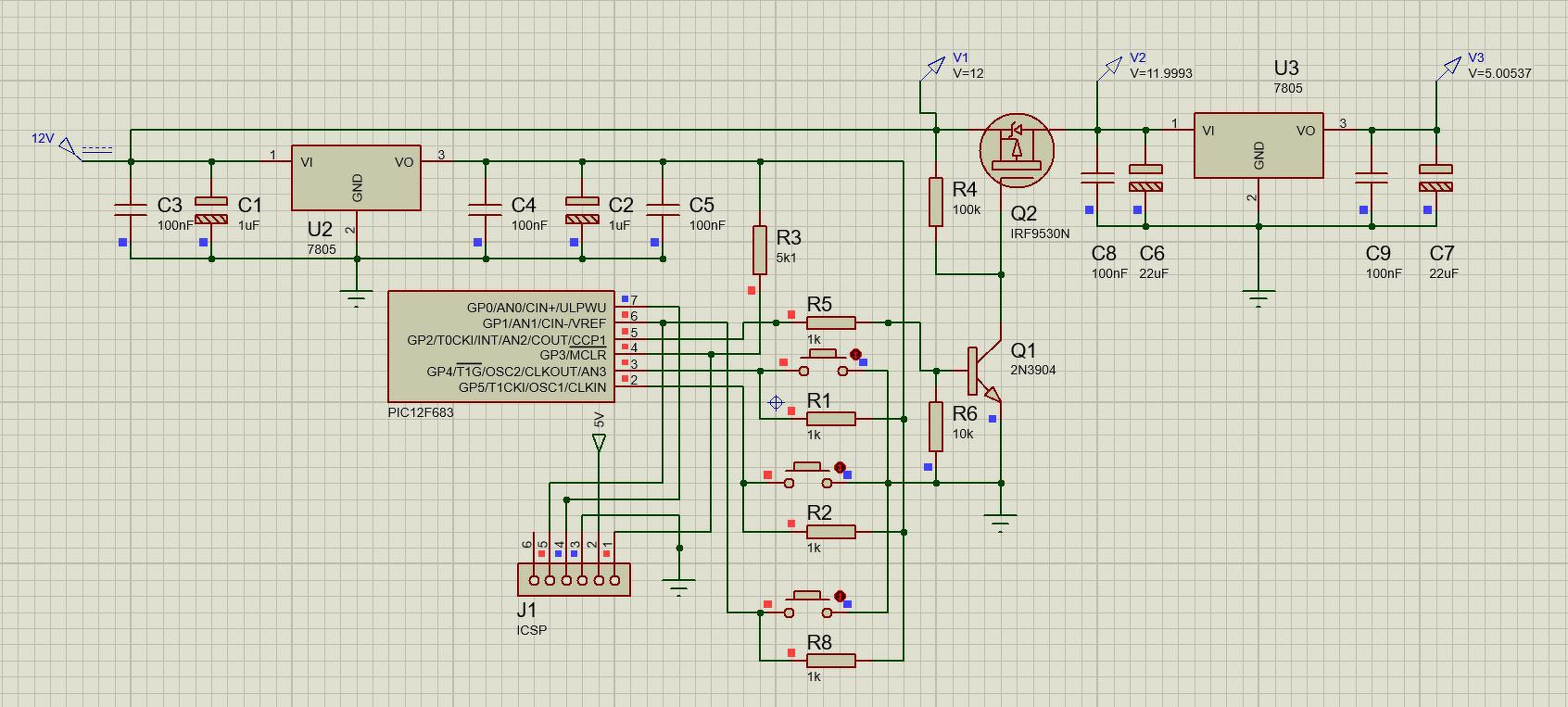

Szia, 5V-5V-os DC/DC konvertert rendeltem, mert fele annyiba kerül, mint a 12V-5V-os. Ezt meg berakom a feszstab és az mp3 lejátszó közé. Lehet, hogy feleslegesen sok alkatrész, de fizikai helyben talán elférek még és lényegesen olcsóbb.
Viszont most azért írok, mert egy plusz kérdésem merült fel a Proteus-ban való tesztelés közben. Csatoltam kettő képet. Az egyiken a PFET kapcsolt a másikon nem kapcsolt állapotban van. Azt nem értem, hogy a Proteus teszt alapján nem kapcsolt állapotban is miért jut át V2 mérési pontba 4V, így V3 mérési pontba 3V. Ez okoz problémát, vagy a program fals hibája?
Illetve a rajzon annyit módosítottam, hogy R5 ellenállást lecsökkentettem 4,7k-ról 1k-ra, mert a proteus teszt alapján nem kapcsolt a tranzisztor. Ez okothat élesben problémát? Vagy máshol kellene módosítanom?
(#) majkimester válasza spgabor hozzászólására (») Szept 12, 2020 /
A kondik és a terheletlen kimenet megviccelhet a szimulátorban, tegyél a kimenetre egy ellenállást a kb. várható terhelésnek megfelelően. Szerintem egyébként jó az a rész.
Ami a Q1 bemenetét illeti én R6-ot elhagynám és R5 helyett mondjuk 10k tennék. A Q1 bázisáramra kapcsol, itt nem kell elé feszültségosztó.

Ha nem teszel BE ellenállást, akkor a proci alacsonyszintű kimeneti maradék feszültsége megtréfálhat.
Jobb a békesség.

Szia!És mivel tápolod mérésnél?
(#) jani1987 válasza doboz hozzászólására (») Szept 12, 2020 / 1
Házilag tekertem egy trafót még pár hónapja. Közvetlen a táp résznél 297V-ot mértem.

Igen, erre figyelni kell, ha terhelve van alacsony állapotban a kimenet. Adatlap szerint 0,6V max. lesz a kimenet 8,5mA-es terhelésnél ami kb. 70 Ohm Rdson-nak felel meg a kimenet alsó oldali FET-jén. De itt nincs beterhelve a kimenet alacsony állapotban.

Azt azért tudnod kell, hogy egy elektrolit kondit csak váltakozó feszültséggel vizsgálni, mérni nem lehet.
A kondenzátor felépítéséből következik az, hogy rendesen működni tudjon, az elektrolitot (ami a kondenzátor egyik pólusa), elő kell feszíteni egyenfeszültséggel, mert ekkor válik vezetővé. A kondenzátor dielektrikuma az alumínium oxid, és azért van szükség folyékony elektródára, hogy az az alumínium oxid pórusaiba is be tudjon hatolni, így biztosítva a nagy kapacitáshoz szükséges nagy felületet.
