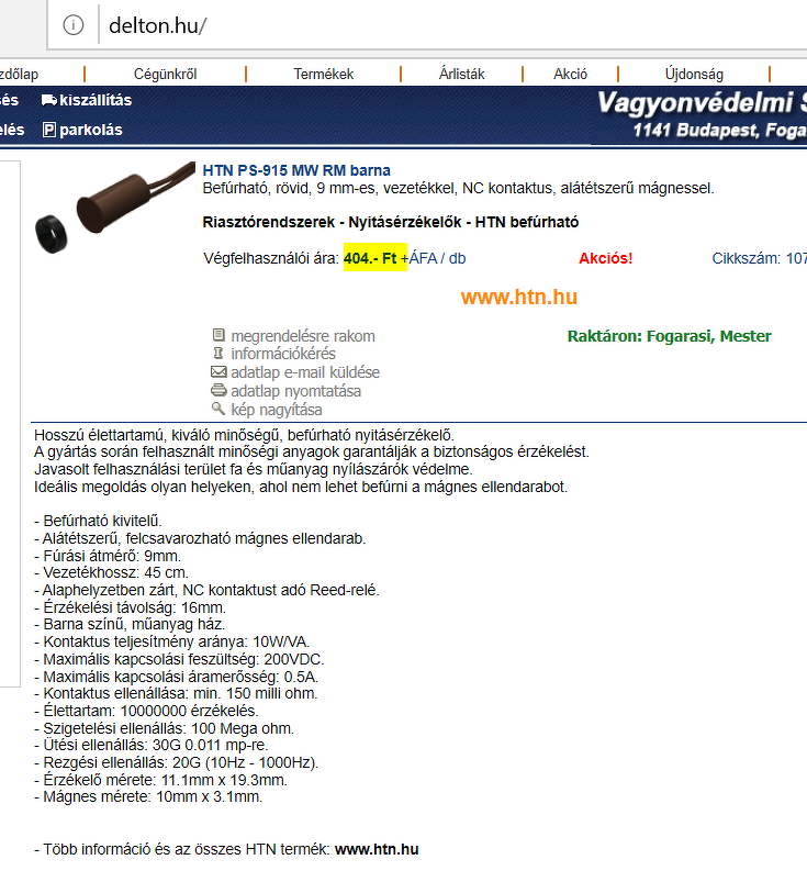

Hello! Vannak olcsó nyitásérzékelők Egy kis dugasztáp és egy relé. Olcsóbb mint egy nagyáramú kapcsoló, és a biztonságra is gondolni kell. Az ablakban lehet víz is, de mossák is. Oda szerintem nem való a 230V.
(#) exabit válasza proli007 hozzászólására (») Nov 3, 2020 /
Teljesen igazad van, köszi, akkor marad a kisfeszültségű megoldás.
(#) Gafly válasza proli007 hozzászólására (») Nov 4, 2020 /
Akkor már inkább valami ilyesmi.
Dugasztáp + relé/SSR az rendben.

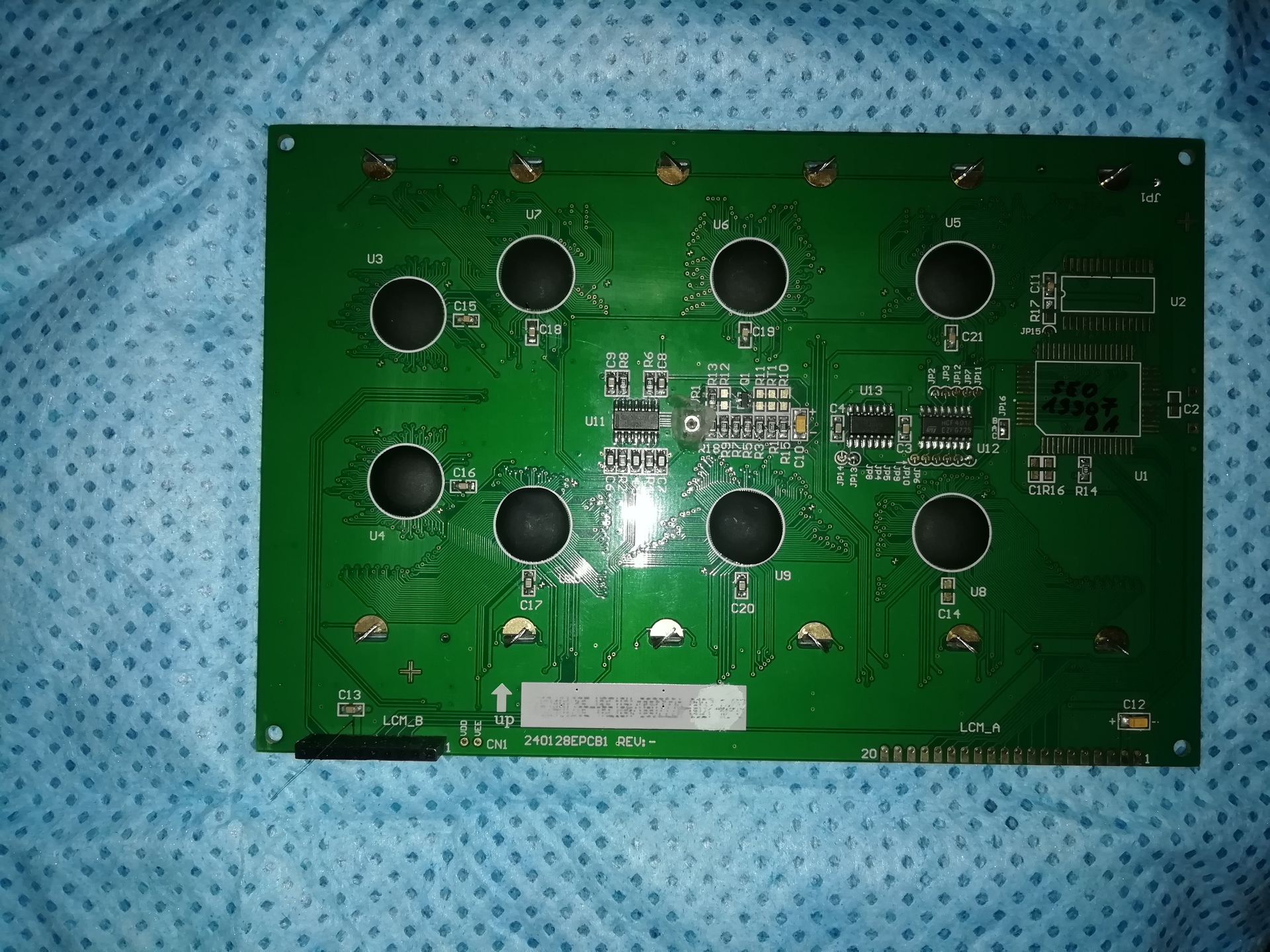

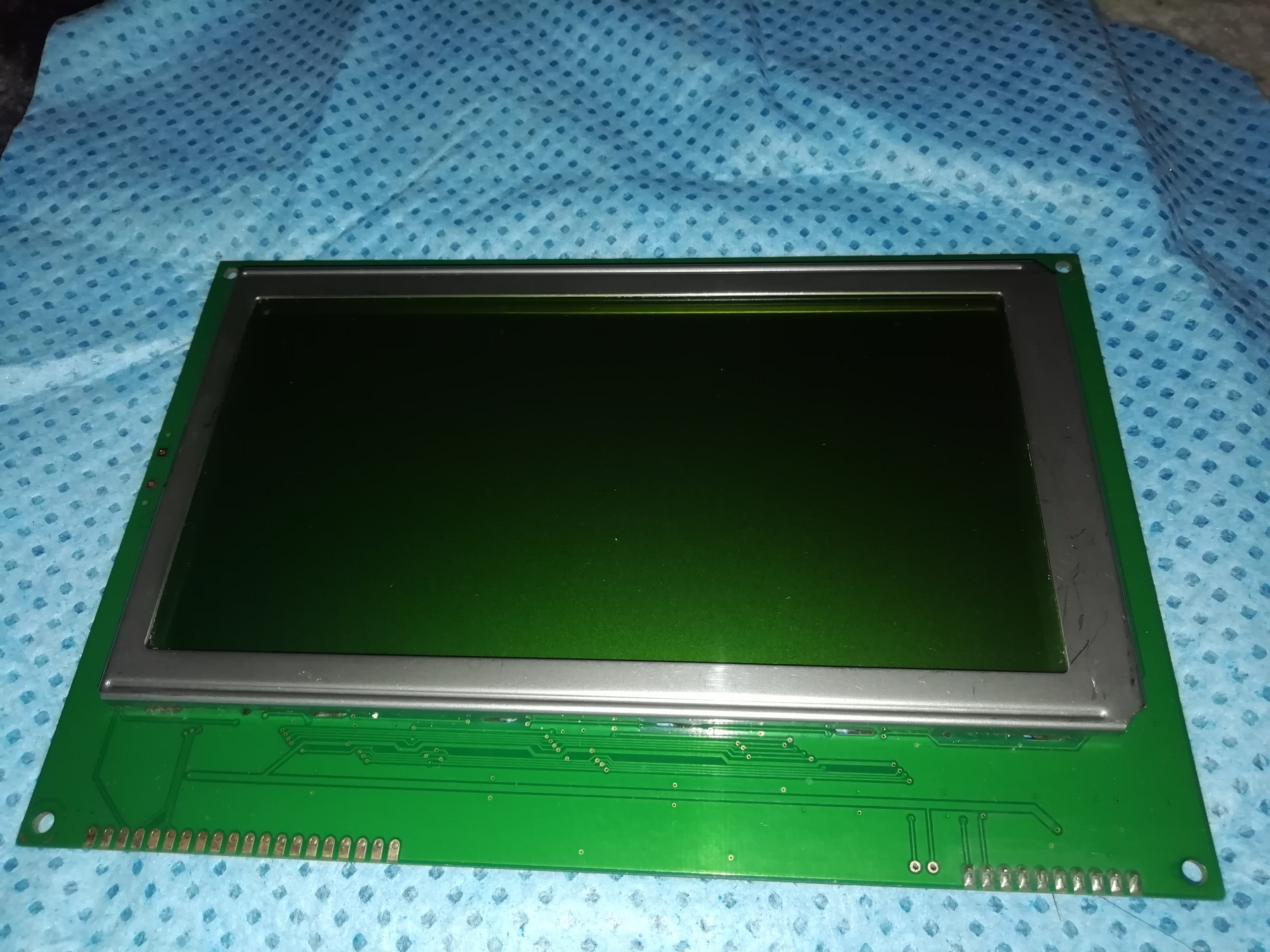

Segítségre volna szükségem. Van egy LCD panelem (240*128 -as grafikus monokróm) amit évek óta nem tudok beindítani (kép alul). Bontott darab és valószínű , hogy az LCM B csatlakozóról hajtották meg ahova rs 232 kapcsolat ment. Viszont én arduinóról akarom majd hajtani amihez valószínű , hogy kell 2 ic és a LCM A csatlakozóról menne. Az U1 ic sejtem ,hogy SED13307 lenne de még ez se biztos, U2 meg gőzöm sincs mi lehet (a gyártót sem tudtam kideríteni) . Az extra kis fogyasztása miatt király lenne beindítani. A kérdésem ,hogy U1 és U2 száma mi? És ,hogy elég lesz ezt a 2 ic-t beforrasztani vagy van ezzel még valami teendő? Mondhatnánk ,hogy mért nem veszem meg boltba ? Míg egy LG monitor 21000 addig egy ilyen 41000 és így nem tartom fernek az árat.

U11, U12 és U13 IC-kre mi van írva?
(#) Jonni válasza Bakman hozzászólására (») Nov 4, 2020 /
u11=YR0718 LM324
U12=HEF4013BT L7E2D919 UN607387
U13= HCF4017 EZFG725
nagyon kicsik a betűk de talán jól olvastam
(#) Bakman válasza Jonni hozzászólására (») Nov 4, 2020 /

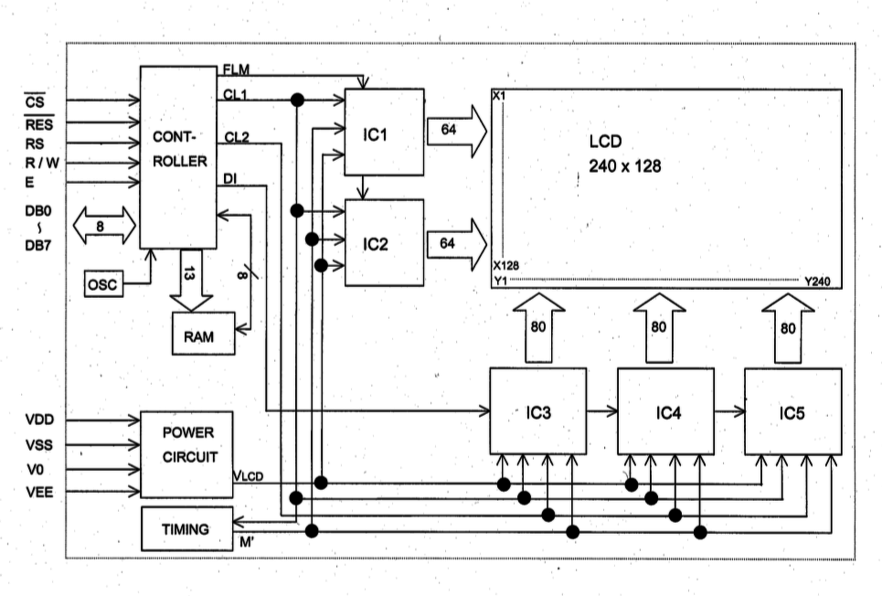

Lásd melléklet. Nagy valószínűséggel nem RS232-es csatolófelülete van. Ha jól megnézed a képet, a te kijelződről a "CONTROLLER" és a "RAM" nevezetű IC-k hiányoznak, de ettől függetlenül a kijelzőt lehet üzemeltetni az FLM, CL1, CL2, DI adatvonalakkal. A protokollt nem ismerem, de ebbe az iányba indulnék el.
RS 232 az LCM B -n ment be. A te ábrádon az LCM A van azt hiszem.
A képemen az LCM_A csatlakozó szerepel de a te kijelződnél a köztes adatvezetékek is ki vannak vezetve (legalábbis úgy tűnik), ez viszont az én képemen nem szerepel. Csak úgy, találomra kerestem egy adatlapot, a kijelződ felépítése hasnoló lehet. Két sormeghajtó és 3 x 2 oszlopmeghajtó. Az adatlapon egy IC szerepel de lehetséges, hogy ez ketté van osztva a valóságban és egy oszlop meghajtáásáért két IC felel.
Mennyire vagy biztos az RS232-ben? A három, általad felsorolt IC-k közül egyik sem RS232 illesztő. Két logikai IC és egy műveleti erősítőről van szó. Utóbbi valószínűleg a konkrét LCD-nek állítja elő a szükséges feszültségek valamelyikét.
Csak sejtem az RS232 vonalat. lyen csati volt hozzá és mögötte 1 PC szalagkábelen
RS232-höz általában DB-9 csatlakozó dukál, pláne PC esetében. Az is lehet, hogy saját vezérlőkártyája volt a kijelzőnek.
Nézd meg a Nextion kijelzőket. Grafikus, színes, kb. a legolcsóbb HMI. Azok sem fogyasztanak sokat, ha visszaveszed a háttérvilágítást. Előbb fogod tudni vezérelni, mint ezt. Ebben is a háttérvilágítás a legnagyobb fogyasztó, hiába LCD. Esetleg nézz szét az e-papír kijelzők között, azok sem fogyasztanak sokat viszont nincs háttérvilágításuk, nem is nagyon lehet átvilágítani őket.
