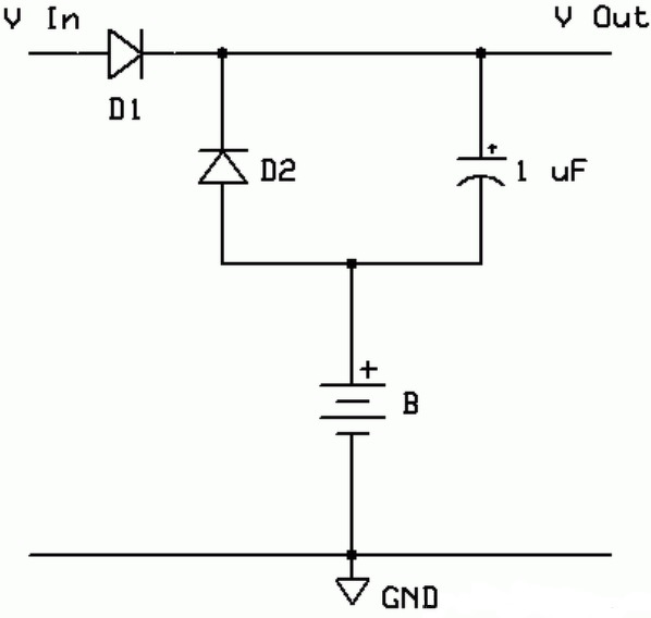

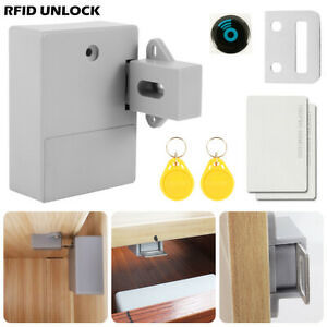

Van egy RFID bútorzáram, ami két 1,5 voltos elemmel működik, és szeretnék egy egyszerű elő-áramkört építeni, amivel adapterről üzemelhet a cucc, de az elemek megmaradnak tartaléknak. Magyarul, ha a hálózati feszültség elvész, akkor az áramellátás az elemekről megy tovább.
Csatoltam egy sémát, ezt találtam mint legegyszerűbb megoldást.
Az egyetlen problémám, az áramköri elemek megválasztása, méretezése. Kerestem egyenirányító diódákat, de 3V-os elég kevés van. Szeretném kikérni a véleményeteket, hogy mit és hogy érdemes megvalósítani?
Előre is köszi!

(#) Bakman válasza Salinas hozzászólására (») Dec 1, 2020 /
Valószínűleg nem jó típusú diódát kerestél, de ez perpillanat lényegtelen is. A kérdés az, hogy a zár mit csinál, ha merül az elem. Ugyanis a dióda okoz némi veszteséget, a 3 V-ból, amit az elemek szolgáltatnak, kb. 2.5 V marad meg, 0.4 - 0.5 V-ot megeszik a dióda.

(#) Salinas válasza Bakman hozzászólására (») Dec 1, 2020 /
2,4 V alatt figyelmeztet pittyegéssel, ha nyitod a zárat, hogy alacsony a feszkó. Ha 2,2 alá esik a feszültség, akkor marad zárva, de ha újra áramot kap, akkor automatikusan kinyílik a zár.
Próba szerencse. Ebből kettő: BAT42, a kondenzátor elhagyható.
Áhhá, most már kezdek képbe kerülni. Ezek szerint az átvezetési feszültség azt jelenti, hogy mekkora feszültségesés van a diódán. Így már mindjárt érthetőbb a szitu.
A kondenzátor tuti elhagyható? Kondenzátor nélkül amikor megszűnik a hálózati feszültség, keletkezhet egy pillanatnyi feszültségesés, ami kinyithatja a zárat, nem?!
A hozzászólás módosítva: Dec 1, 2020
Nem, attól sokkal gyorsabbak a diódák. De ha az megnyugtat, tehetsz bele. Ha teszel, lehetőleg olyat, amelyik nem elektrolit kondenzátor, jelen alkalmazásban annak van a legnagyobb vesztesége, ez elemes üzemmódnál lehet érdekes. Bár, amennyit elemről fog menni kb. mindegy is. Ha van kéznél (fiókban/bontásból) akkor mehet bele, ha nincs, akkor ne olyat vegyél. Fóliakondenzátor jó lehet, pl.: Bővebben: Link.

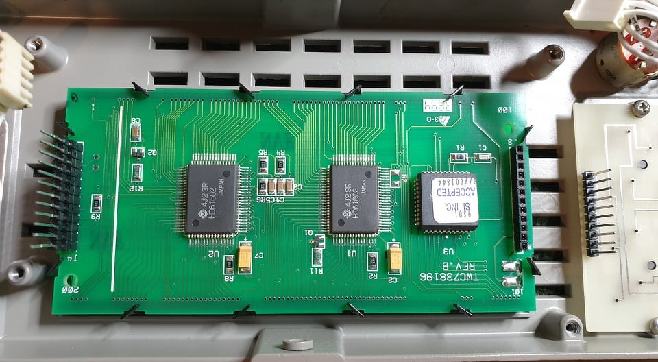

(#) Sanyesz5 hozzászólása Dec 1, 2020 /
Az ilyen lcd modulokat mennyire lehet javítani? Megy de néha hülyeségeket irkál ki, illetve a beépített háttérvilágítás sem megy már, csere nem játszik mert egyedi.
Gyanítom az a "gumis" érintkezős, mindig tartottam azoknak a buherálásától, mennyire érzékenyek?

(#) Epu2 válasza Salinas hozzászólására (») Dec 1, 2020 /
Ha felhajtasz Ge diódát, nem lehetetlen, akkor ez a veszteség 0,2...0,3V.
(#) nagym6 válasza Sanyesz5 hozzászólására (») Dec 1, 2020 /
Ha pixelek hiányoznak, illetve pixelcsoportok, akkor nagy eséllyel a gumi a bűnös. Ha jobban rányomod a kijelző keretet ezzel az lcd üveglapot, akkor változhat a hiba, megjavulhat. Ekkor a lemezfülek másirányú hajlításával növelhető a szorítóerő. Lehet buherálni, lemezfülek kihajtásával szétjön. Tisztítás gumi érintkező felületeken a nyákon izopropil alkohollal, lcd üveglap érintkezési felületét ha nem muszáj ne mosd. Összerakásnál figyelni kell, hogy az üveglap megfelelő pozícióban legyen -és ne fordítva-, tehát üveg érintkezők pontosan a megfelelő nyák érintkezők felett legyenek. Más szóval egymáshoz képest pozíciójuk jó legyen. Gumi is jó helyre kerüljön.
Sokat szedtem így szét, nem veszélyes, legtöbbször javítható.
Háttérledek kontakthibások szoktak lenni, de cserélhetők is.

(#) Sanyesz5 válasza nagym6 hozzászólására (») Dec 1, 2020 /
Köszönöm, valahogy meg kell oldani mert ezt kapni nem lehet már.
