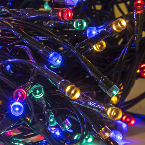

(#) NodeMiauuu hozzászólása Dec 13, 2020 /
Van egy T*sco-s led sorom. 10 színes led van hozzá olyanok, mint amit a képen mellékeltem. Gondolom párhuzamosan vannak bekötve.
Eredetileg 2 db ceruzaelemmel működött, de most egy 5V-os USB-s akksit kötöttem rá egy 220Ohm-os ellenállással és szépen világítanak is.
Megpróbáltam megmérni, hogy mennyi áramot vesznek fel, de valószínűleg a multimeterem tönkrement, mert mindent mér csak áramerősséget nem. (Sorba kötöttem).
A tranzisztor kiválasztásához lenne szükségem erre az adatra, mert egy ATTiny45-el akarom vezérelni. Az 40mA-t tud leadni egy pinen, így lehet tranzisztor sem kellene bár ezt kötve hiszem.
(A "képletből" a leden eső feszültség hiányzik).
Az itt lévő párhuzamos előtét ellenállás számolóból próbáltam kiszámolni.
(#) Bakman válasza NodeMiauuu hozzászólására (») Dec 13, 2020 / 1
Ne variáld túl. Elemre lett tervezve, nagy áramokra nem lehet számítani. 0.5 - 1 A-es tranzisztornak, de inkább logikai FET-nek (kevesebb veszteség) bőven elégnek kell lennie.
(#) NodeMiauuu válasza Bakman hozzászólására (») Dec 13, 2020 / 1
Igazából főleg az a kérdés, hogy kell-e (jó lenne kihagyni, hogy kevesebb alkatrészből álljon ).
Nekem itthon BC327-es van elérhető, ez végül is akkor elég lehet.
Az a furcsa, hogy 220 ohm-os ellenállással is működik az pedig, ha nem tévedek nagyot 5V-al nem túl sok áramot enged át. Ezért gondoltam, hogy akkor elég lehet így a 40mA
„ha nem tévedek nagyot 5V-al nem túl sok áramot enged át”
Ez így elég fura megfogalmazás, lévén a "sok" nagyon relatív. Viszont, ha leméred az ellenálláson eső feszültséget, akkor ki tudod számítani, mekkora áram folyik át rajta.
I=U/R
áram = mért feszültség / ellenállás
Az ellenállás két végéhez "érintve" 2.5 V-os mutatott.
Vagyis akkor (2,5/220)*1000=11mA? Lehetséges ez 10 leddel?
Igen, lehetséges. A LED-ek kötéséről nincs pontos infó.
Akkor végül is bőven elég a chip 1 lába.

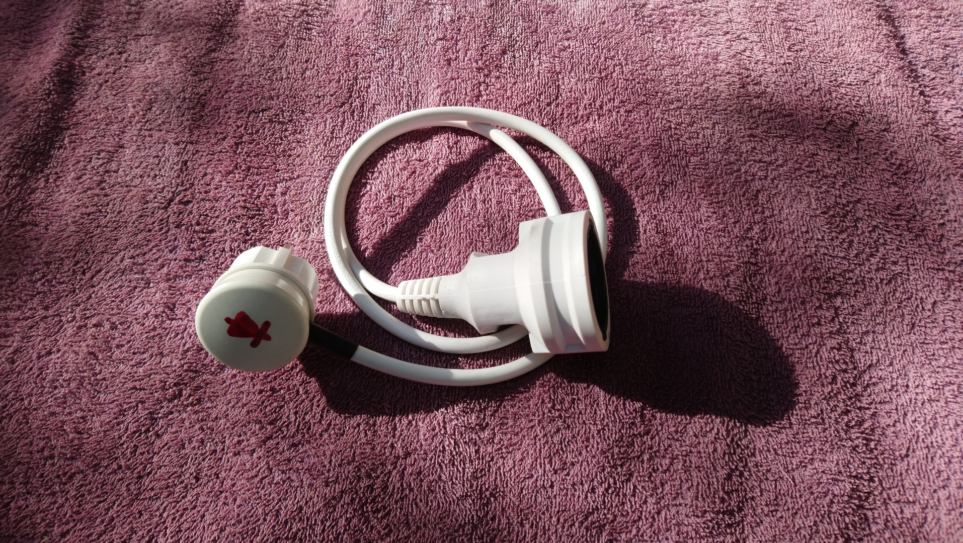

Nem tudom, hogy szabad-e már hozzászólnom fórumhoz, de még ha kapok is miatta, megteszem.
Határozottan jót tesz az izzósor élettertamának a feszültség csökkentése. Szoktam javasolni egy megfelelő dióda soros kapcsolását. Még a fénye is sokkal szebb lesz tőle... Akár a csatolt kivitelben, úgy eléggé "bolondbiztos".
Nem kell kidobni a kiégett izzót, lehet még valóban pótlásra/restaurálásra használni. Azt mondjuk nem gondolnám, hogy "annyira speciális" kivitel lenne. Bár fénykép tényleg nem ártana. 14V/3W izzó még ma is kapható, meg van is a fiókban.
Ami az 55V-os izzó kiégését illeti, a helyzet sokkal rosszabb, mivel a sorban a többi izzó alig fog felizzani (azaz hidegek maradnak), azaz még sokkal nagyobb feszültség fog rá jutni.
