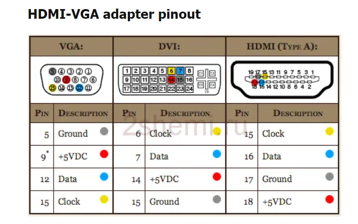

(#) vladcepes hozzászólása Jan 11, 2021 /
Egy olyan segítséget szeretnék hogy VGA-HDMI kábelt összekötni.(tudom hogy venni is lehet készen de van mindkettőből és elvágnám ),és összekötném, csak nem találok róla rajzot .Valaki esetleg?
(#) vladcepes válasza vladcepes hozzászólására (») Jan 11, 2021 /
Találtam egyet, ez lenne a jó?
(#) tbarath válasza vladcepes hozzászólására (») Jan 11, 2021 /
Felejtsd el. Teljesen más a kettő, aktív áramkör kell közé.
(#) vladcepes válasza tbarath hozzászólására (») Jan 11, 2021 /
Oké,de ennél sincs áramkőr. Bővebben: Link
Ha nincs áramkör, akkor nem működik. Ha működik, akkor tévedsz.
De nyugodtan nézz utána, hogy milyen jel szaladgál az egyiken, és milyen a másikon.
Rendben, nem tudom azért kérdeztem, csak azt hittem így át lehet vinni a jelet.

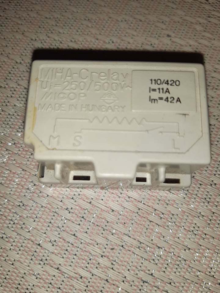

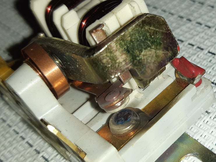

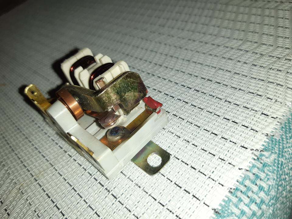

(#) statikus hozzászólása Jan 11, 2021 /
Van egy ilyen MIHÁ indító relé ami a kollégám szerint nem működik, én szétszedtem vannak ezek a szürke foltok rajta, ha letakarítom finom csiszoló papírral fog működni?,
Vagy ha kuka hol tudok ilyet vásárolni , vagy mivel lehet kiváltani?

(#) Bakman válasza statikus hozzászólására (») Jan 11, 2021 /
Pont azok a képek pirinyók, amelyeken a lényeg lenne.
(#) statikus válasza Bakman hozzászólására (») Jan 12, 2021 /
Talán így jobb lesz
A hozzászólás módosítva: Jan 12, 2021
(#) Epu2 válasza statikus hozzászólására (») Jan 12, 2021 /
Ha behúz, de nem indít, a relénél csak az a fekete kontakt lehet gyanús. A motornál bármi.
(#) Bakman válasza statikus hozzászólására (») Jan 12, 2021 /
Finom csiszolópapírral (500-as vagy finomabb) érdemes megtisztítani az érintkezőket de nem lesz olyan tartós, mintha új lenne. Már ha ez a probléma.
(#) kendre256 válasza Bakman hozzászólására (») Jan 12, 2021 / 4
Gyufásdoboz oldalával is lehet, ha éppen nincs otthon olyan finom csiszolópapír.
