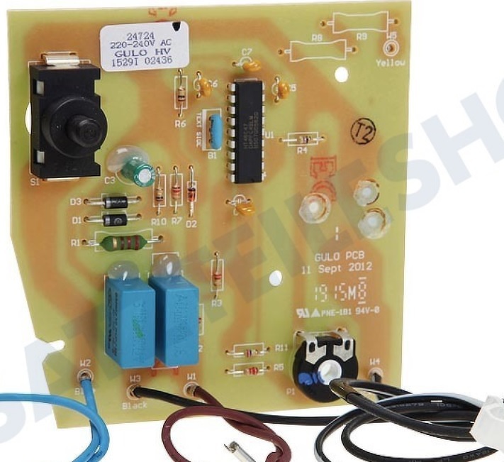

(#) bisa44 válasza Rosszmáj hozzászólására (») Jan 10, 2021 /
Kedves Hozzáértők!
Vakon kicseréltem a két kék kondit, a zöld tubusos kondit és a TRIAK-ot is. A helyzet változatlan, mit cseréljek ezután? kezdek aggódni, hogy egy filléres alkatrész miatt ki kelljen dobni egy amúgy nagyon jó porszívót! Ez nekem a teljes környezetszennyezés kategória lenne és nagyon kérlek titeket, hogy segítsetek Köszönöm előre is!

(#) Rosszmáj válasza bisa44 hozzászólására (») Jan 10, 2021 /
1. A kapcsoló jó? És ha jó, hány ampert bír?
2. Szoktad használni a fordulatszámszabályzót?
3. Többet nem segítek
A hozzászólás módosítva: Jan 10, 2021

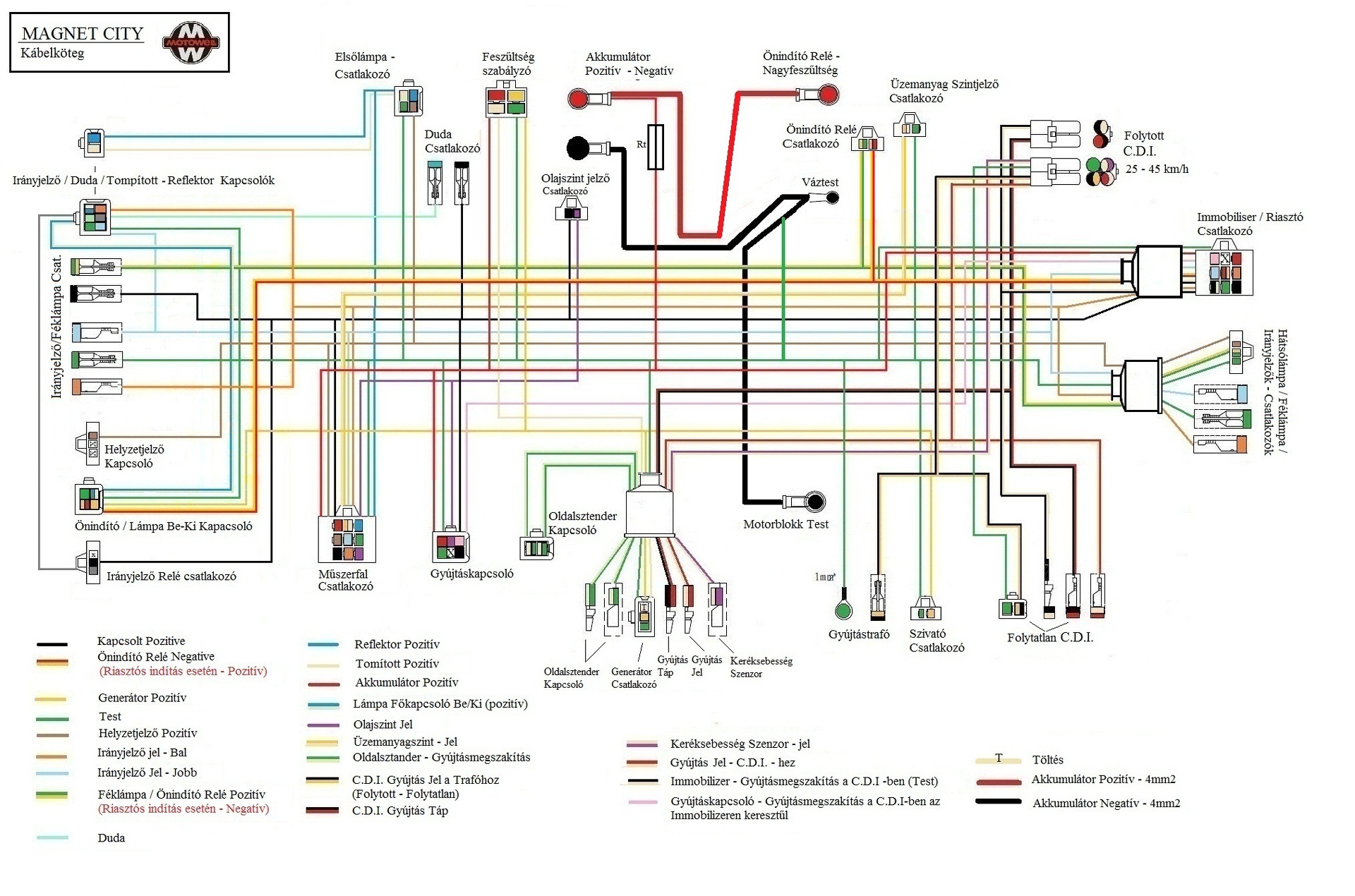

(#) Ip-se hozzászólása Jan 10, 2021 /
Robogóra akarok, feszültségmérőt szerelni
http://vso-market.hu/spd/FSZ-S-0-30V-ZL/Digitalis-feszultsegmero-voltmero-DC-0-30V-Zold
Ötleteket várok hogy rakjak valamit a műszer elébe, kondi, vagy valami rajz is jól jönne.
Múltkor a kapcsolt feszültségre és a negatív szálra kötöttem a mérőt, igaz akksi akkor nem volt a motorban, de a műszer tönkrement, amikor beinditottam a motort, lehet hogy csak azért mert nem volt benne akkumulátor? Sima multimeterrel mérek töltést az aksinál járó motornál, akkor ugrál az érték össze vissza, gondolom nincs benne zavarszűrős gyertyapipa.
https://youtu.be/TsMEf6pSAKM

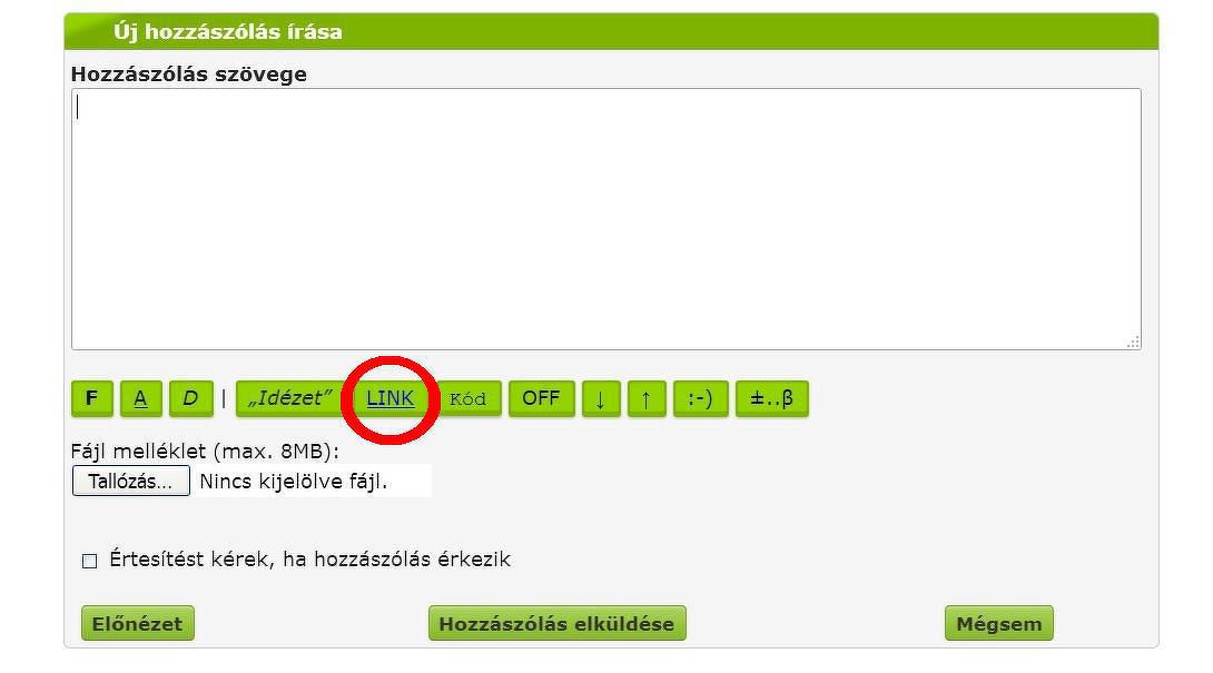

(#) janigel válasza Ip-se hozzászólására (») Jan 10, 2021 /
Miért nem használod a LINK gombot a hozzászólásnál ?
Például így.
Ez még olcsóbb is.

(#) Peter65 válasza bisa44 hozzászólására (») Jan 10, 2021 /
További ötlet, amit "vakon" cserélhetsz, az IC meletti kék színű háromlábú rezonátor. Ez is viszonylag sérülékeny alkatrész.
Azonban ezen a ponton már jó lenne mérni, leellenőrizni, hogy az IC tápja rendben van-e.
Ha jól látom Vecsésen laksz. Ha belefér neked, hogy Dunaharasztiba áthozod, akkor szívesen ránézek. Ha érdekes lehet, írj magánban.
(#) Ip-se válasza Bakman hozzászólására (») Jan 10, 2021 /
Akkumulátorral szoktam mérni, hogy mekkora a töltés, járó motornál, nem lehet leolvasni, mert zavarja a multimétert, gondolom mert nem zavarszűrős gyertyapipa és a gyertya sem.
Amikor tönkre ment ez a kis feszültségmérő, amit bele szeretnék építeni, akkor nem volt benne akkumulátor. Bővebben: Link

(#) Bakman válasza Ip-se hozzászólására (») Jan 10, 2021 /

Bővebben: műszer
Ilyenről lenne szó, lehet kettő és három vezetékről működtetni, melyikre kellene az kötni a táp vezetékre gondoltam?
A rajzon nem nagyon megyek el, túl amatőr vagyok.
A kapcsolt vezetékre és egy test vezetékre akarom kötni a műszerfal csatlakozó, fekete és zöld.
Két vezetékes üzemmódban használd. A kapcsolási rajz bal oldala a bemenet, a jobb oldala a kimenet. Az mindegy, hogy melyik ág a pozitív.
Két kondenzátor között mi az a jel, vezeték vagy tekercs, nem fogja módosítani a mért értéket? Bővebben: videó
Egyébként itt egy videó amin nem változtatnak semmit, mégis üzemel, bár én a műszerfalba akarom tenni folyamatos működésre, nem tudom bírja e?
(#) Ip-se válasza Ip-se hozzászólására (») Jan 10, 2021 /
Piros téglalappal jelöltem, hogy hová akarom csatlakoztatni az eszközt, valami biztosítékra is gondoltam hogy ne menjen tönkre, mekkora biztosíték kellene elébe?
Az egy zavarszűrő tekercs, pl. ilyesmi: Bővebben: Link. Annyit nem fog változtatni a mérési eredményen, hogy azt ez a ki sműszer érzékelni tudja. Bírnia kell a folyamatos üzemet. 1 A-es biztosíték bőven elég.
(#) Rosszmáj válasza Ip-se hozzászólására (») Jan 10, 2021 /
Ezeken a színes drótokon nem igazodok el. Keress egy olyan pontot, ami csak járó motornál kap feszültséget, az lesz a műszerke pozitívja. 30 voltos a műszer, az akku miatt nem fog túlfeszt kapni, remélhetőleg csak tovább bírja az elődjénél.
Kapcsoló jó. Leteszteltem. Hogy hány ampert bír? Fogalmam nincs, feltételezem annyit, amennyire szükség van. Fordulatszám szabályzót szoktam használni, de nem túl gyakran. Akkor ezek szerint nincs más ötlet, amit kicserélhetnék? Ellenállások nem mennek tönkre gondolom. Ic van még, meg pici kondik és diódák.
(#) Ip-se válasza Rosszmáj hozzászólására (») Jan 10, 2021 /
Úgy kötöttem be, ha gyújtáson van akkor kapja az akkuról a fesztséget, egyébként nekem mondtak olyat is hogy kössek rá párhuzamosan 1uf 50 v folia kondenzátort, még nem próbáltam ki.
Mekkora és milyen kondi kellene a rajzszerint?
