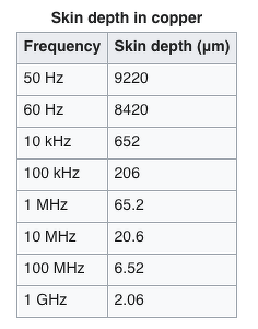

(#) Gafly válasza Peet19 hozzászólására (») Jan 25, 2021 / 1
Igen, nem megy bele.
(#) Bakman válasza Peet19 hozzászólására (») Jan 25, 2021 / 1
Jól gondolod, ez a techológiai alapja pl. a kéregedzésnek. Ez a hatás nem egyik pillanatról a másikra következik be a frekvencia emelésével, hanem exponenciálisan jelentkezik a frekvecnia függvényében. Itt van bőven infó a dologról: Skin effect - Wikipedia.

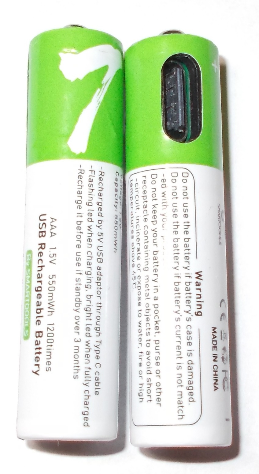

(#) NickE hozzászólása Jan 25, 2021 /
Vettem az aliról 2db AAA méretű USB-s tölthető akkut, ma jött meg. Mellékeltem róla képet. Ezekben ugyebár van egy parányi akku és valami DC-DC konverter. Az a jó bennük, hogy 1,5V-t adnak ki, nem pedig 1,2V-t.
Az akkut az Aneng 618C smart multiméterembe vettem. Kedvelem ez a multimétert, csak kicsit eszi az elemeket, gondolom, a kijelzője miatt.
Paranormális jelenség: a multiméter mintha lefagyna kikapcsolva (=mikor a procija alvó módba megy, mert ezen ugye nincs rendes kapcsoló), és nem kapcsol be. Néztem szkóppal, műterheléssel, minden itthoni műszeremmel, én nem látok okot rá, de ez van. Fél napom ezzel ment el. Ha beteszem az akkut, van amikor be sem kapcsol, van amikor néhányszor be tudom kapcsolni, de max. 5-10perc után már nem indul. Minden más eszköz hibátlanul működik róla, lakatfogós multiméter, kisrádió, lézeres távolságmérő, stb.
Hallottam már mást is panaszkodni, hogy a DC-DC konverter miatt zajosak ezek az akkuk, nem olyan stabil, mint az elem, de én egyébként 0,02V ingadozást mérek.
Nagy öröm, hogy 2 és fél hónap alatt ért ide, minden működik róla, csak az az egy nem, ahova vettem
Szerintetek mi lehet a probléma?
(#) Bakman válasza NickE hozzászólására (») Jan 25, 2021 /
Valahol itt a fórumon volt róla szó, hogy elemek használata mellett is érdemes pár kondenzátort cserélni az ilyen vagy ehhez hasoló műszerben a pontosabb mérés érdekében. Ahhoz képest hogy az elem kb. nulla zajt produkál, ilyen környezetben a 20 mV ingadozás és az esetlegesen arra ráült zaj nagyon sok.
(#) kendre256 válasza NickE hozzászólására (») Jan 25, 2021 /
Nekem is van hasonló akkum (AA-s), de nagyon ritkán használom. Nem lehet, hogy a bekapcsoláskor a multiméter megrángatja a DC-DC konvertert, és a pillanatnyi feszültségcsökkenés fagyasztja le a multimétert? Ezt nézted szkóppal? Nyilván tárolós szkóppal lehetne ezt látni. Ha nincs olyanod, akkor azt is ki lehetne próbálni, hogy egy jó nagy kondit teszel az akkuval párhuzamosan, és úgy teszed be a multiméterbe.

(#) NickE válasza Bakman hozzászólására (») Jan 25, 2021 /
Lehet, hogy így van. Meguntam a vizsgálódást, felraktam a vaterára, leírtam, hogy érzékenyebb műszerekben, stb. nem biztos, hogy jó, nem akarok senkit átverni...
A többi elektronikámba felesleges ilyet tenni, mert évekig elmennek egy pár alkáli elemről is.
