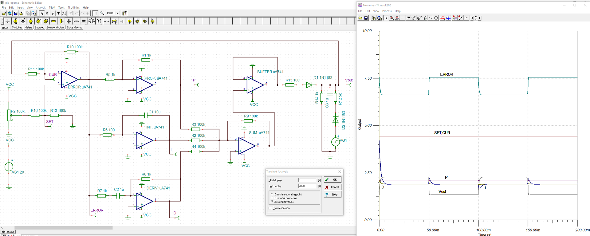

Egy PID szabályozót szeretnék megvalósítani műveleti erősítőkből TINA ti-ben, mely egy RC kört töltöget. A zavaró hatás egy 14V-os 10Hz-s négyszögjel, mely egy ellenálláson keresztül néha rátölt a kondira. 0 gyakorlatom van analóg elektronikában, de nem tudok napirendre térni a tranziens szimuláció állandó, pozitív hibajelével, valamint a rendszert túl stabilnak találom a zavaró hatás ellenére is. Kérlek segítsetek mi mellett megyek el (ha elmegyek valami mellett). A kapcsolást ezen jegyzet alapján készítettem el.

(#) proli007 válasza gazspe hozzászólására (») Ápr 23, 2021 / 2
Hello! Bár nem tudom a TI Spice model hogy kezeli (mennyire élethűen) az LM741-et, de az nem egy féltápos erősítő. Nem lehet, hogy 0/20V a táp, miközben az OPA bemenete a 0V-on (GND) van. +-15V tápot kell az OPA-k számára kialakítani, és akkor lehet a neminvertáló bemenet a GND-n..

(#) gazspe válasza proli007 hozzászólására (») Ápr 23, 2021 /
Köszönöm, ez volt a probléma. mostmár azokat az értékeket látom, amit szeretnék. LM324-re csináltam a kapcsolást, csak nem tartalmazza a TINA könyvtára és elsiklottam felette.
Ha belegondolsz, az LM324 sem tud féltáppal invertáló módban dolgozni. Mert ha a neminvertáló bemenet a GND-n van, akkor a kimentnek a GND-nél negatívabbnak kellene lenni..
Valamint az R6 nem lehet ilyen kicsi értékű, mert annak ellenállása már összemérhető az OPA kimenti impedanciájával.
Valamint egy OPA kimentét nem szabad terhelni közvetlen kapacitással a táp felé, mert az gerjedést okoz/hat. (Nem a Tina-ban, a valóságban.)
