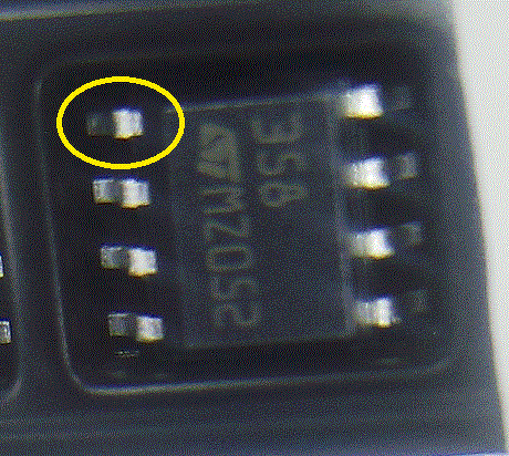

Hol lehet az smd ic 1 -es lába ha nincs rajta semmilyen jelölés. Mellékeltem képet. Már átnéztem mikroszkóp alatt is de semmi, se pont rajta se bevágás semmi.
(#) reloop válasza Peet19 hozzászólására (») Ápr 20, 2021 /
Szia! Előfordul, hogy csak a felirat ad tájolást.
(#) Zsora válasza Peet19 hozzászólására (») Ápr 20, 2021 / 1
Egyrészt a felirat is használható tájolásra, másrészt az egyik oldal le van törve. A letört oldal bal oldalán, ill. a felirat szerinti bal alsó sarokban van az 1-es láb. A képen most ez a bal felső sarok az ST jelnél.
(#) nedudgi válasza Peet19 hozzászólására (») Ápr 20, 2021 /
Az egyik oldal hosszában le van vágva, oldalról látható.
lm358[1].pdf
(#) Peet19 válasza Zsora hozzászólására (») Ápr 20, 2021 /
Húú de jó. Akkor jól forrasztottam be saccra , de most már legalább ezt is megtanultam. Így most már tiszta a kép, köszi.
reloop: köszönöm neked is.
(#) Peet19 válasza nedudgi hozzászólására (») Ápr 20, 2021 /
Igen, ez az köszönöm. Erről abszolút nem tudtam hogy ilyen is van. Jó hogy megkérdeztem, köszi mégegyszer.

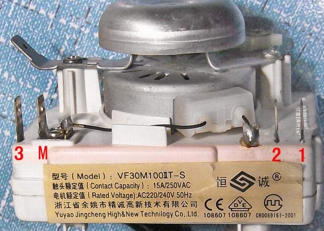

(#) BHL hozzászólása Ápr 21, 2021 /
Tisztelettel kérdezném a hozzáértőket, hogy hogy kell bekötni egy mikrohullámú sütő tekerős időzítőjének csatlakozóit? Melyik csatolakozóra mi megy?
/Ez áramerősség választós régi mikró kapcsolójáról van szó, de ez a funkció nekem nem kell/
Szeretném más célra, sima időzítőként bekötni és nem egyértelmű, hogy a 4 csatlakozónál, mit hova kell kötni.
A célom az, hogy, ha elforgatom induljon el, mint a sima mikrónál. Az idő lejártával kapcsolja ki a berendezésemet. A típusa: vf35m101
Nagyon köszönöm!
A hozzászólás módosítva: Ápr 21, 2021
(#) Inhouse válasza BHL hozzászólására (») Ápr 21, 2021 /
Nincs áramerősség szabályozás.
Egy záróérintkező ami addig zár, amíg le nem jár az idő és egy másik, ami akkor zár, amikor aktív a fokozat állítás. Ez utóbbi azt jelenti, hogy egy ideig zár, aztán bont, a kívánt teljesítménynek megfelelően végig az első érintkező zárása alatt.
Ha a fokozat nem kell, csak az idő folyamatosan, akkor:
M - motor nulla
1 - bejövő fázis
2 - kapcsolt fázis
(3 - teljesítmény kimenet, kapcsolt fázis szaggatva)

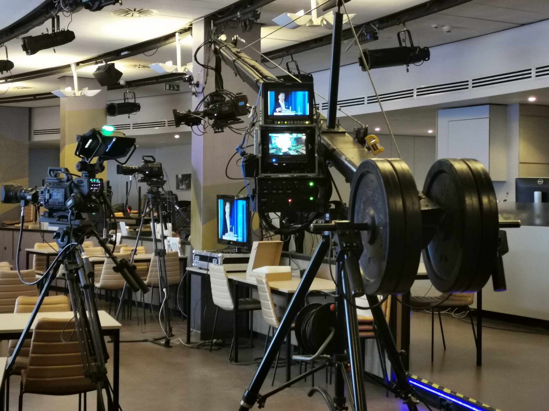

Kérlek segítsetek, 8X0,3-0,5mm-s sodrott, jó minőségű, hajtogatást jól tűrő vezetéket keresek. JimmyJib (csatolt kép) kameramozgató rendszerre kellene. Végig fut az egész vázon, tekereg sok helyen. Írisz, varió, fókusz vezérlést vinne, a gyárinak eléggé borsos ára van. Ez jó lenne, de a 8,1mm-es külső átmérő vastag...

(#) xenon válasza enree hozzászólására (») Ápr 22, 2021 / 1
Energialánc kábelt érdemes keresni, ez pl. jó lehet, de csak 0,25mm2-es. A külső átmérő 6,5mm. Van választék, de nagyobb érkeresztmetszet nyilván vastagabb kábelt fog eredményezni.
