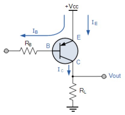

(#) Rafael hozzászólása Ápr 24, 2021 /
Nekem szükségem lenne egy teljesen egyszerű Földelt emitteres alapkapcsolásra, de PNP tranzisztorral. Mindenhol csak npn tranzisztorosat találok. A képen lévőhöz hasonlóra gondolok.
(#) xenon válasza Rafael hozzászólására (») Ápr 24, 2021 /
Ilyenre gondolsz?
(#) Epu2 válasza Rafael hozzászólására (») Ápr 24, 2021 /
Ugyan az, persze rajzjelben nem, csak a táp feszültség fordított.
(#) Epu2 válasza zaza99 hozzászólására (») Ápr 24, 2021 / 1
Más gyártó és kisebb tokválaszték.
(#) Rafael válasza xenon hozzászólására (») Ápr 24, 2021 /
Tanfolyamon most tanítják az alapokat, Földelt emitteres,- bázisos,- kollektoros NPN kapcsolást. Múltkor viszont tesztkérdés volt cselként direkt PNP földelt emitteres kapcsolás. (Még amúgy sem igazán értem, hova milyen alkatrész kell, ha magamtól rajzolom ezeket földelt variációkat.)
Amit küldtél szép, csak nem értem mitől földelt ezen az emitter? Az emitter nem a földre csatlakozik? (vagy úgy nem is működne...?)
(#) proli007 válasza Rafael hozzászólására (») Ápr 24, 2021 /
Hello! A "földelt" elnevezést úgy kell érteni, hogy az "váltóáram szempontjából hideg pont".
A tápfeszültség mind két pontja "hidegpont", mert azt kondenzátor köti össze. A kondi váltóáramú ellenállása (ideális esetben) nulla. Egyenáramú szempontból pedig szakadás. Tehát vezérlés hatására nem mozdul el a táppont feszültsége.
Avagy a táp mind két pontja váltóáramúszempontból rövidzárnak tekinthető. Ezért ebből a szempontból mindegy, hogy az emitter a negatív vagy a pozitív táppontra csatlakozik.
Manapság inkább a közös-emitteres stb. Elnevezés a szokásosabb.
(#) pucuka válasza Rafael hozzászólására (») Ápr 24, 2021 /
Az a baj, hogy nem tiszták a fogalmak. Test, föld, hideg, meleg. Egy erősítő fokozatnak van egyenáramú, és váltóáramú beállítása. Váltóáramú (jel) szempontjából a táp mindkét vezetéke, a +, és a - is egyenértékű, a jel szempontjából hideg pontnak minősül, tehát bármelyiket tekintheted földnek, testnek. A tranzisztoros erősítők alapkapcsolásai váltóáramú, (a jel szempontjából) minősülnek földelt emitteres, kollektoros, vagy bázisú kapcsolásnak, hogy melyik elektródájuk van a táp hideg (akár pozitív, akár negatív) pontja felé- (a földelt kollektoros kapcsolást nevezik emitter követőnek is.
A PNP tranzisztor emittere a +, az NPN tranziszisztor emittere a - pólus felé esik.
Ha az emitter a negatív pólus felé csatlakozik, akkor földelt emitteres, ahogy xenon kolléga rajzán is láthatod.

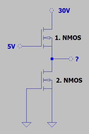

(#) teszti hozzászólása Ápr 24, 2021 /
Hány volt van a ?-nél?
(#) proli007 válasza teszti hozzászólására (») Ápr 24, 2021 /
Hello! Értelmetlen kérdés/kapcsolás. A feszültség egyébként az 1-Fet GS küszöbfeszültségével lenne alacsonyabb, mint az 5V. De mivel ezek növekményes módú Fet-ek, így ha a 2-es Fet GS pontja rövidzárba van, akkor annak vezérlése 0V. Tehát a 2. Fet csatornája zárva van. Így az 1. Fet Drain áramát csak a 2-es szivárgási árama határozza meg..
(#) teszti válasza proli007 hozzászólására (») Ápr 24, 2021 /
Ha a küszöbfeszültség 2V és a fetek max. GS feszültsége 20V lehet, akkor az 1. fet töntre fog menni?
A küszöbfeszültség azt jelenti, hogy ha ennél nagyobb a GS feszültség, akkor elkezd elkinyitni a Fet. Tehát csökkenti saját GS feszültségét. Akkor mehetne tönkre, ha ha -20V fölé nőne a GS feszültség. Tehát nem nyitó, hanem záróirányba. De mint említettem, gyakorlati szempontból ennek sok értelme nincs.
Az adatlapokban a Vgs-nél a ±20V mit jelent? Tehát az lenne a lényeg, hogy a gate feszültség ne legyen több mint 20V?
Akkor sem fog tönkre menni az 1. fet, ha mindkét fet gate-je le van kötve a földre?
(#) bandi777 válasza teszti hozzászólására (») Ápr 25, 2021 /
Az abszolút maximumként megadott ±20V annyit jelent, hogy amíg -20V és +20V között marad a gate -elektróda feszültsége (source-hoz képest), addig garantáltan működőképes marad a félvezető.
Ez az elrendezés magától nem fog tönkremenni, de azért nem mindegy, hogy mi történik a kérdőjelen. Például egy feszültségmérőt a '?' és '30V' közé bekötve fel tud töltődni -25V-ra az 1-es fet gate-je.
(#) proli007 válasza teszti hozzászólására (») Ápr 25, 2021 /
A Gate és Source feszültsége nem lépheti túl ezt az értéket. Olyan kapcsolásban ahol ez (akár csak tranziens szinten is ) előfordulhat, védelmet alakítanak ki, pld. egy (vagy két szembekapcsolt soros) zéner alkalmazásával. Ha mind két Fet le van zárva, és a felső Fet szivárgási árama nagyobb mint az alsó Fet-é, akkor már is ki tud alakulni az abszolút paramétert túllépő -30V Gate feszültség.
De némi védelem a Fet-ben is már ki van alakítva, mert a sztatikus feltöltődésre (érintésre) is tönkre mehetne a Gate. Régi könyvekben látható néhol egy-egy elektronmikroszkóppal készített fotó, mely a sztatikus feltöltődés hatására létrejött károsodást mutat. Anno a kényes DulaGate Feteket úgy hozták forgalomba, hogy a lábai vékony huzallal körbe volt tekerve, ezt csak az áramkörbe építés után távolították el.
Egyébként remélem a kapcsolásod csak megértést célozza és csak elvi jellegű, mert értelme nem sok lenne, amennyiben Te pld. egy H-híd vezérlése kapcsán kérdeznéd ezeket. Mert a 30V tápfeszültség mellett, 0/5V vezérlére a kimeneti feszültség (?), 0/3V lenne.
(#) Gafly válasza proli007 hozzászólására (») Ápr 25, 2021 /
Gyártó is pont ezt mondja:
Absolute Maximum Ratings
„Exceeding any of the maximum ratings, even briefly lead to deterioration in IC performance or even destruction.”
~Tönkremegy
(#) teszti válasza proli007 hozzászólására (») Ápr 25, 2021 /
