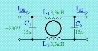

(#) Peet19 hozzászólása Máj 17, 2021 /
Még egy kérdésem lenne.
Ha szeretnék egy hálózati zavarszűrőt betenni a rendszerbe akkor azt gondolom a trafó elé kell rakni közvetlen a 230VAC ágra. Találtam egy pár kapcsolást (mellékeltem egy példát) és azt nem értem hogy ha jól számolok akkor itt a törésponti frekvencia 22.6kHz, de miért épp ennyi?
Mi határozza meg a hálózati zavarszűrő frekvenciáját? Hogy kell ezt méretezni pontosan? Milyen "zavarok" lehetnek a hálózatban amit szűrni kell? Azt tudom hogyha lekapcsolom a villanyt akkor feszültség tüskék keletkeznek az érintkezők miatt ami a hálózatba kerül, de hogy kell ezt elképzelni? Nagyfeszültségű tüskéket kell kiszűrni, vagy egy rövid idejű nagyfrekvenciás impulzust?
A hozzászólás módosítva: Máj 17, 2021
(#) pucuka válasza Peet19 hozzászólására (») Máj 17, 2021 / 2
A hálózati zavarszűrő, nem a készülékedet védi, hanem a készülékedben keletkező zavarok hálózatra való kijutását akadályozza. A kapcsolóüzemű tápoknál, nagyfrekvenciás ipari, orvosi készülékeknél kötelező alkalmazni. Szabvány előírja a hálózatra kijutott zavarszinteket a 0,009 - 30 MHz sávban. Ez egy törésvonalas csillapítás görbe, most fejből meg nem mondom a töréspontok frekvenciáit, de ha érdekel szerezd meg a szabványt. (NMHH) Ezt leginkább a rádiózavar ellen használják.
Ha gondolod beépítheted, a legjobb, ha zavarszűrővel egybeépített hálózati csatlakozót használsz. A megfelelő működéshez az árnyékolás is hozzátartozik.
Analóg készülékeknél nincs jelentősége, de ha megnyugtat, építsd be.

(#) Peet19 válasza pucuka hozzászólására (») Máj 17, 2021 /
Eszembe jutott még egy kérdés a tekercsekről. Boccs, ha túl sokat kérdezek de erre már nagyon kíváncsi vagyok. Tegyük fel hogy van egy 3.3mH tekercsem. Ezt rákapcsolom a hálózati feszültségre, akkor a reaktanciája durván 1 Ohm lesz. Ekkor 230A áram folyna a körben, (persze ezt csak jelképesen a példa kedvéért) de tegyük fel hogy csak 10A folyik mert valami egyéb fogyasztó vagy akármi még korlátozza az áramot.
Ekkor a tekercsem 10W energiát elpazarol? EZ hővé alakul, vagy mi fog vele történni?
Vagy egyáltalán nem is fogyaszt semmit mert az eltárolt energiát visszaadja a hálózatnak a következő félhullámban? Arra vagyok kíváncsi hogy ha ilyen nagy áram átfolyik egy tekercsen aminek van reaktanciája akkor az akár meg is éghet?

(#) vagnerjazon válasza Peet19 hozzászólására (») Máj 17, 2021 / 2
Ha a tekercselés Ohm-os veszteségét nem tekintjük, akkor az induktivitásnak önmagában csak meddő teljesítménye van, vagyis igen, eltárolja és visszaadja ciklikusan az energiát.
De abban a zavarszűrőben a 3.3mH a fojtó közös módusú induktivitása, a differenciális módusú sokkal kisebb.
A tekercsnek (induktivitásnak) ideális esetben reaktanciája van, de valóságban impedanciája. Az impedancia valós részén (Ohmos ellenállásán) folyó áram hővé alakul, az impedanciáján nem. (az felépíti a mágneses teret, lebontja, majd ellenkező irányban felépíti, lebontja)
Biztos ismerős a hasonló eset a kondenzátoros előtét tápokkal. A nagy különbség, hogy a kondenzátor impedanciájának kicsi a valós része, ezért az azon átfolyó reaktív áram kis veszteséget okoz, ami hővé alakul. Az induktivitás impedanciájának nagy a valós része amin a reaktív áram veszteséget okoz, ami hővé alakul. Veszteségek mindíg vannak, csak az a kérdés, hogy mennyi.
Ha felrajzolod egy induktív impedancia helyettesítő képét, akkor az egy induktív reaktancia, és egy ellenállás soros kapcsolása lesz (gyakorlatilag a rézdrót egyenáramú ellenállása).
Tehát vektorokkal kell számolnod egy olyan koordináta rendszerben, ahol a függőleges tengelyen reaktanciák (felfelé + irányban induktív lefelé - irányban kapacitív), a vízszintes tengelyen valós (ellenállás) értéke van. (ld vektorok, komplex számok)
