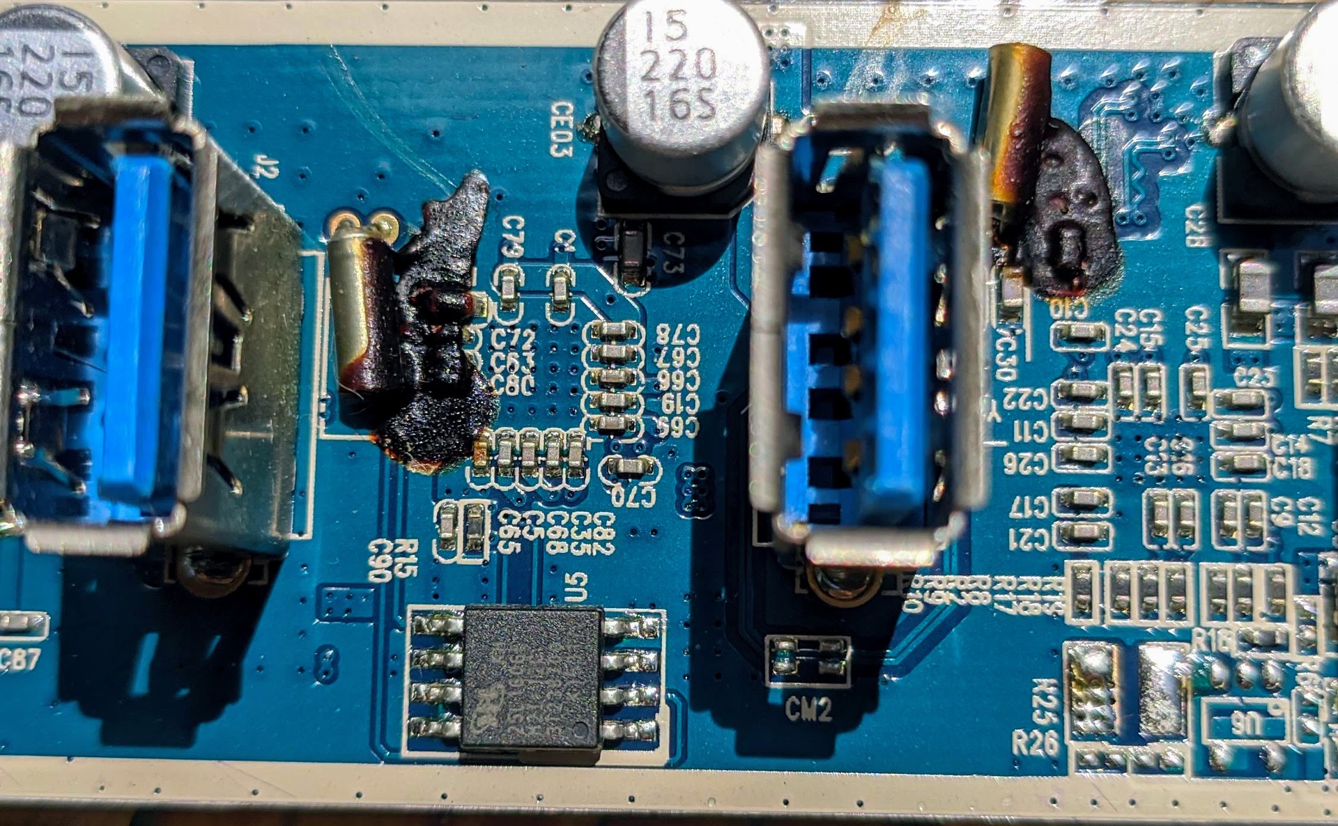

(#) dzsekitcsen hozzászólása Jún 14, 2021 /
Itt mi történhetett, miért folytak meg a diódák? (már ha azok). Laptopba dugott usb hub amúgy.
(#) ktamas66 válasza dzsekitcsen hozzászólására (») Jún 14, 2021 / 3
Az inkább egy kvarc, ami oda van ragasztva a nyákhoz.
(#) dzsekitcsen válasza ktamas66 hozzászólására (») Jún 15, 2021 /
Akkor nem ezért romlott el a cucc. Kösz!

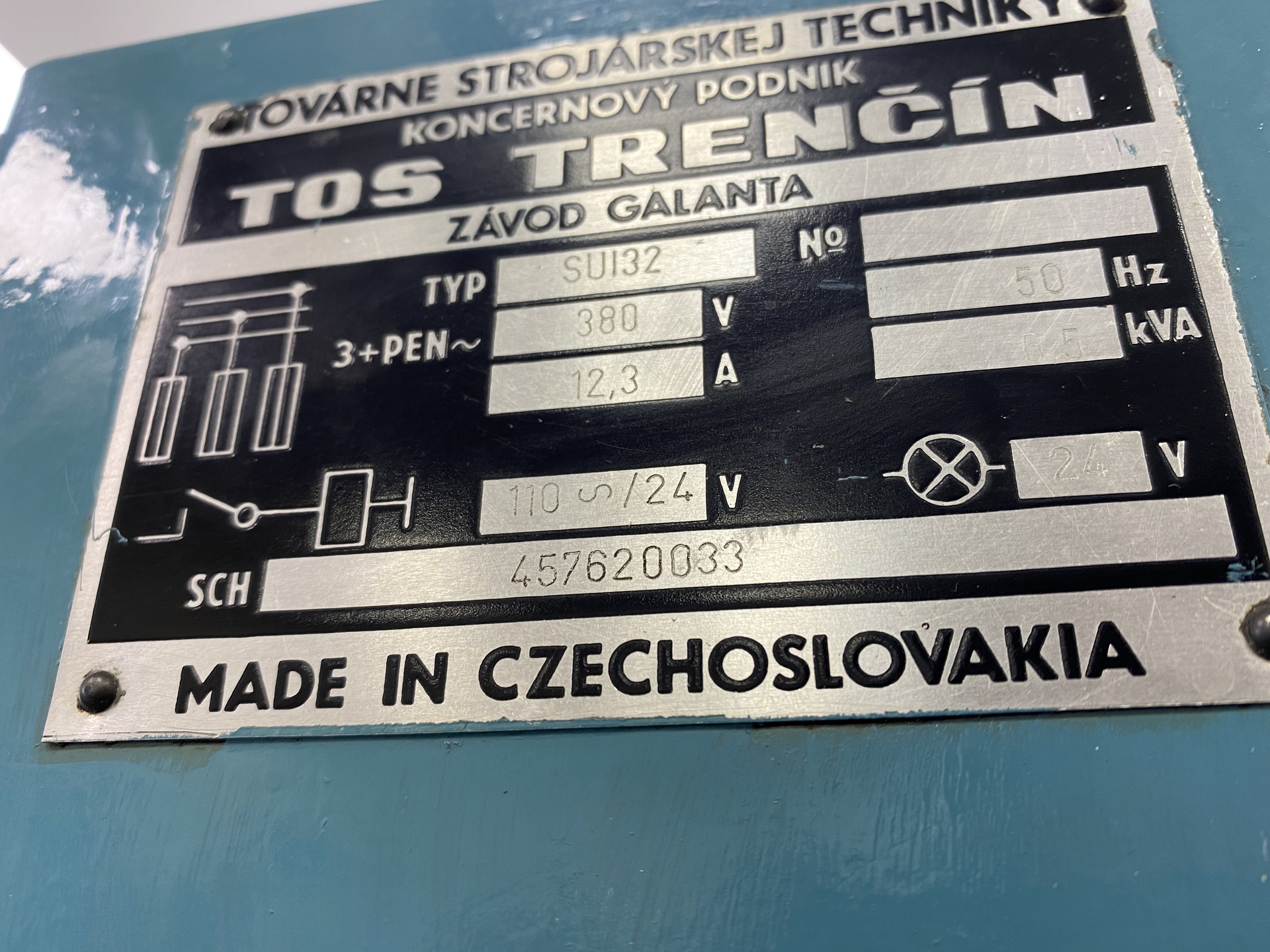

Lehetőségem lenne venni jó áron egy esztergát, de az fog most dönteni, hogy hány amperrel kell bővítenem otthon a hálózatomat.
A három fázis már rendelkezésre áll otthon, viszont csak az ingyenes 32A-rel.
A géptáblán a következő adatokat találtam:
3+PEN ~ 380v
12.3 A
50Hz
6.5kVA
Illetve a motoron a következőket:
As. Mot 3~
4KW
50Hz
Izol. B delta 380v
Cos gamma (?) 8.7 A
1440 ot/min
Szóval a kérdés hogy fázisonként mekkora áramra lehet szüksége ennek a gépnek?
Előre is Köszönöm!
Ákos
(#) Epu2 válasza FRayal hozzászólására (») Jún 15, 2021 /
3×25A-el már elmegy, ha nem sokat kontrázol. 35A bőven elég. Lomha automatákkal.
