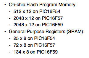

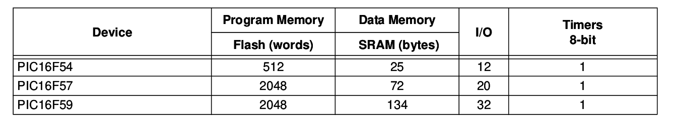

A PIC16F54 adatlapján azt olvasom hogy a memóriája 512 szavas, de az MPLAB -ban azt látom hogy 1024 bájt.
Ha jól értelmezem akkor ez azt jelenti hogy 1 szó két bájt, vagyis 16 biten tárol minden egyes utasítást?
Ezt viszont nem értem mert ebben a formában sehol nem találok rá infót. Pontosan hány biten tárolja az adatokat?
A hozzászólás módosítva: Szept 12, 2021

Valószínűleg elírás az MPLB-ban. 512 szavas memóriája van és ha minden igaz, egy szó 12 bit hosszú. 512 * 12 / 8 = 768 bájt.

Ha egy szó 12bit akkor gondolom azért írja az MPLAB hogy 1024 bájt, mert ha 8 bites regiszterekkel dolgozik, akkor ehhez két regisztert el kell foglalnia. Attól függetlenül hogy nem tölti ki az egészet. Jól gondolom?
Bár ettől függetlenül 2 bájnak számolja egy szó memória foglalását.
