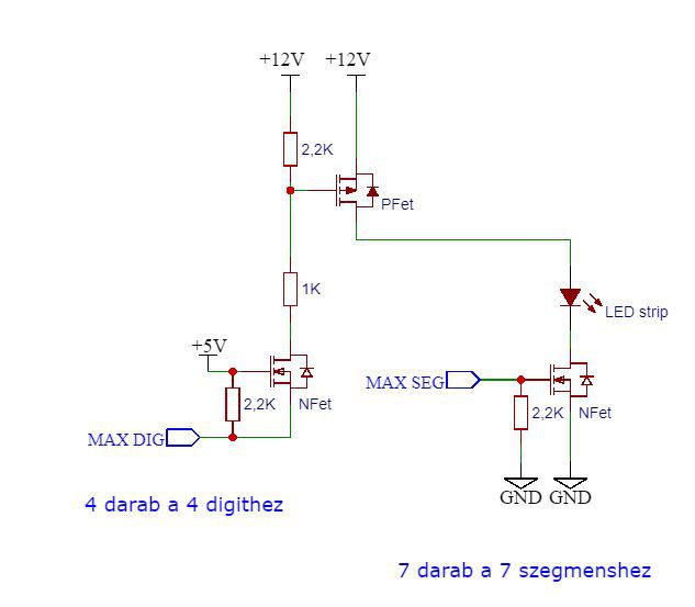

Szia. Neked is köszönöm a segítséget és mindenki másnak is akik hozzá tettek a projekt létrejöttéhez. A kapcsolásodat beépítettem, igaz nem ezekkel a FET-ekkel, mert most nem volt más (irf630 N-Fet, NTD2955 P-Fet) de működik. Viszont van egy pici gondom vele, még pedig hogy 12V helyett csak 4,52V jelenik meg az alsó és felső FET között. Annyit módosítottam a körön, hogy 220Ohm helyett 200-at, és a középső 22K helyett 1K-t használtam. Mit mérjek, hogy több infót tudjak adni?
(#) vorosj válasza daniel.freeman hozzászólására (») Nov 7, 2021 /
Milyen körülmények között mértél? Működő multiplexeléssel, vagy statikus uC kimenet mellett? Szkóppal vagy multiméterrel? Világított a szegmens?
Ha multiméterrel szeretnél mérni, a módszer a következő:
Logikai high szintet adsz a közös anód meghajtó kimenetre is, meg valamelyik szegmens kimenetre is. A kijelző is legyen bekötve. A szegmensnek világítani kell.
Ezután DC multiméterrel (fekete vezeték a Gnd-n) megméred a következőket:
- tápfeszültségek
- feszültség az N fet drain-en
- feszültség a P fet drain-en
- feszültség a P fet gate-en
(#) daniel.freeman válasza vorosj hozzászólására (») Nov 7, 2021 /
Azt még elfelejtettem leírni, hogy ez a projekt második fele, ami már alkalmaz MAX7219-et, de ugyan úgy 4x7szegmens átalakítva ledszalagosra és multiplexes. (szívem szerint ha tudnék programozni már rég kiszedtem volna belőle és átalakítottam volna hogy simán az uno-ról fusson, mint a másik.)
Az első mérésem multival, multiplexbe történt. Scope-om sajna már nincs.
A mostani mérések a következők:
Multiplexben:
Szegmens:
Led - 5,84V
N-fet gate - 4,06V
N-fet drain - 4,85V
Common:
N-fet gate - 4,84V
N-fet drain - 2,15V
P-fet drain - 11,56V
P-fet gate - 3,01V
Logic HIGH
Szegmens:
Led - 12,46V
N-fet gate - 4,84V
N-fet drain - 2,65V
Common:
N-fet gate - 4,39V
N-fet drain - 2,15V
P-fet drain - 12,46V
P-fet gate - 2,35V
Bajok vannak...
„N-fet gate - 4,06V”
Ez hogy lehet? Mi hajtja ezt a fetet? Azt hittem, egy 5V-os Arduino AVR. 5V-nak kellene lennie.
„N-fet gate - 4,84V
N-fet drain - 2,15V”
Ez még furcsább. Ugyanaz a uC hajtja a gate-et, és ez 4.84V, míg a másikon 4.06?! Hogy lehet ez?
A drain-nek 100mV alatt kellene lennie. Úgy tűnik, mintha nem nyitott volna teljesen. Logic level fet kellene ide, ez nem igazán alkalmas. Az adatlap szerint tipikusan nyitva kellene lennie. Viszont egyrészt szórhat a nyitó feszültség, másrészt feltételezem, hogy ismeretlen gyártó terméke, ami még jobban eltérhet.
De van még egy gyanúm: biztos, hogy fix DC feszültségek vannak, nem valamilyen négyszögjel dolgozik még mindig? Szkóp nélkül nem látod, a multiméter meg mutat valamit.
Mindenesetre logic level fet kellene, igazán nem drágák. Ilyen kis áramra és feszültségre a most használt fet eleve túlzás, és a gate küszöbfeszültsége miatt nem is erre való.
„P-fet drain - 12,46V”
Ez viszont rendesen kinyitott, persze ennek jó 10V a gate feszültsége.
„Azt még elfelejtettem leírni, hogy ez a projekt második fele, ami már alkalmaz MAX7219-et, de ugyan úgy 4x7szegmens átalakítva ledszalagosra és multiplexes.”
Ezt nem értem. Most akkor fetekkel meghajtott kijelzőről beszélünk, vagy egy kész spi modulról?
Nincs modul. Amit találtam a neten eredményjelző kódot, ahhoz vásároltam be. Vettem MAX7219-et, és mivel az ic-nek csak az thiszem 60mA a terhelhetősége, így fet-tel akartam megoldani, ugyan úgy mint a másik kapcsolást ami közvetlen az ardu-ról kapcsolgatja a ledeket. Azt már tegnap sikerült megcsinálni és a rajz amit küldtél egyedül csak a fet típusokban tér el attól, amit én tegnap éjszaka újragondoltam és megcsináltam. Már megerősítésnek is nagyon jó volt, hogy küldted. És köszönöm is nagyon hogy foglalkoztál a dologgal. Teljesen azt hittem hogy ugyan ezt tudom majd alkalmazni a MAX-nál is. Viszont azzal nem számoltam hogy a multiplexe teljesen más, mint az ardu-é. Boot-olásnál teljesen jó a fényerő és amint elindul a loop, a felére csökken. A kódba is teljesen felhúztam a fényerőt, sőt, még a "scan limit"-et is belérketam, hátha az a baj. Kipróbáltam a Maxim int. által javasolt level shift megoldást is ami egy npn-em és 1 P-fet-en alapul. Mondjuk ott is ugyan ezt a P-fet-et használtam. Teljesen tanácstalan vagyok már. Holnap reggelre kellene a cucc és így még sehogy sem állok vele. Gondolkoztam azon is, hogy van itthon még 4 csatornás opto-m is ILQ 74-em. Lehet megoldás? Vagy már az is nagyon jó volna, ha valaki át tudná írni a kódot, sajnos én ehhez még kevés vagyok. A másik kapcsolás nem használ semmi drivert és tökéletesen működik. És még csak nem is bonyolult, mert 6 nyomógomb 2x2 digites 7 szegmenses kijelzés, számok egyesével való léptetése, visszaléptetése és resetelése.
A hozzászólás módosítva: Nov 7, 2021

(#) vorosj válasza daniel.freeman hozzászólására (») Nov 7, 2021 / 2
A MAX7219 megtalpalása LED strip-hez, remélem, működni fog...
Megjegyzések:
- a kis ellenállás értékeket a nagyon nagy, nF nagyságrendű FET kapacitások indokolják
- a normál kis 7 szegmenses kijelzőt is rá lehet kötni a MAX-ra, nem zavarja a fetes drivert
- a megoldás trükkje, hogy a közös katódú digitekhezhez készült MAX ezen a módon közös anódos LED stripet hajt meg, így kell bele a legkevesebb alkatrész
Nagyon de nagyon köszönöm a segítséget. Az eredmény pozitív, viszont még mindig csak 7,2V van a szegmensen. Miket mérjek?
(#) kapu48 válasza daniel.freeman hozzászólására (») Nov 7, 2021 /
Szerintem te a multiplexelt feszültséget méred?
Igy sima Volt mérővel nem kapsz értékelhető eredményt.
Állítsad a MAX7219 egy karakteres üzemmódra, így megszűnik a multiplexelés.
És a mérésed az első szegmens digitjein értékelhetők lesznek.
A hozzászólás módosítva: Nov 8, 2021
(#) vorosj hozzászólása Nov 8, 2021 /
Multiplexelt jel, DC multiméterrel nem igazán értelmes a mutatott érték. Ehhez szkóp kell.
(#) daniel.freeman válasza kapu48 hozzászólására (») Nov 8, 2021 /
Igen, multiplexelt jel sajnos, a szőröm feláll tőle. Logic jelnél nincs is baj.

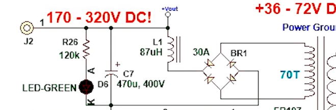

Lenne egy pár kérdésem a képen látható kapcs.táp kimenetével kapcsolatban. Pl: miért van ott egy fojtótekercs? Talán a kondenzátor töltési áramát lassítja és a kimenő áram hullámzását csökkenti?
Hogy kell ezt a tekercset méretezni pontosan? Nem értem miért van ez az LC kör 787Hz-re hangolva.
Mekkora frekvenciára kell hangolni?
Előre is köszi a segítséget!
