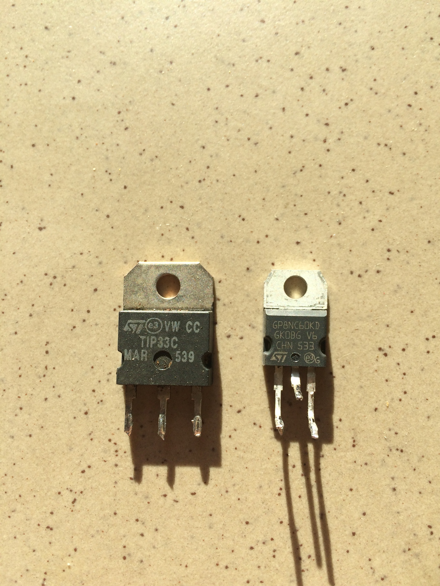

Üdv mindenkinek!
Azt szeretném megkérdezni hogy bipoláris tranzisztor helyett lehet-e használni IGBT-t!?
Mi fog történni?
Köszönettel András.

(#) proli007 válasza andrÁSZ hozzászólására (») Feb 2, 2022 /
Rossz a kérdés, de lehetne egyszerűen "igen"-el is válaszolni, ha nem számolunk a különbséggel, vagy "nem"-el, ha nem ismert a beépítés helye mint itt.
Az IGBT olyan tranyó, aminek Fet van a bemenetén, és így ehhez kell tervezni a meghajtását. Általában nagyobb feszültségen használatos, mert a maradék feszültsége is nagyobb..
