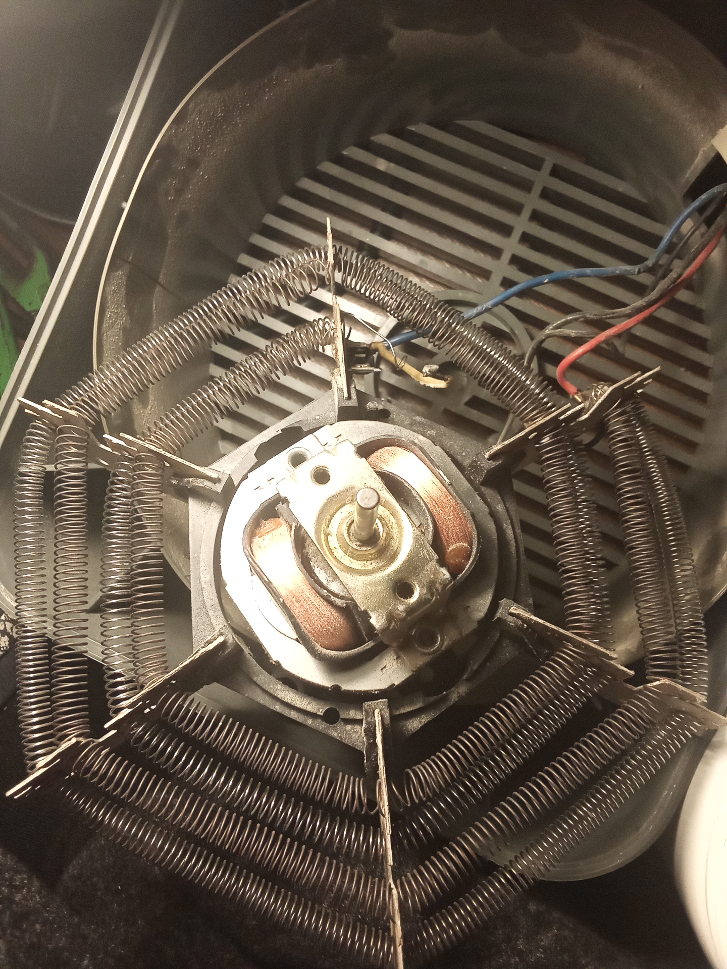

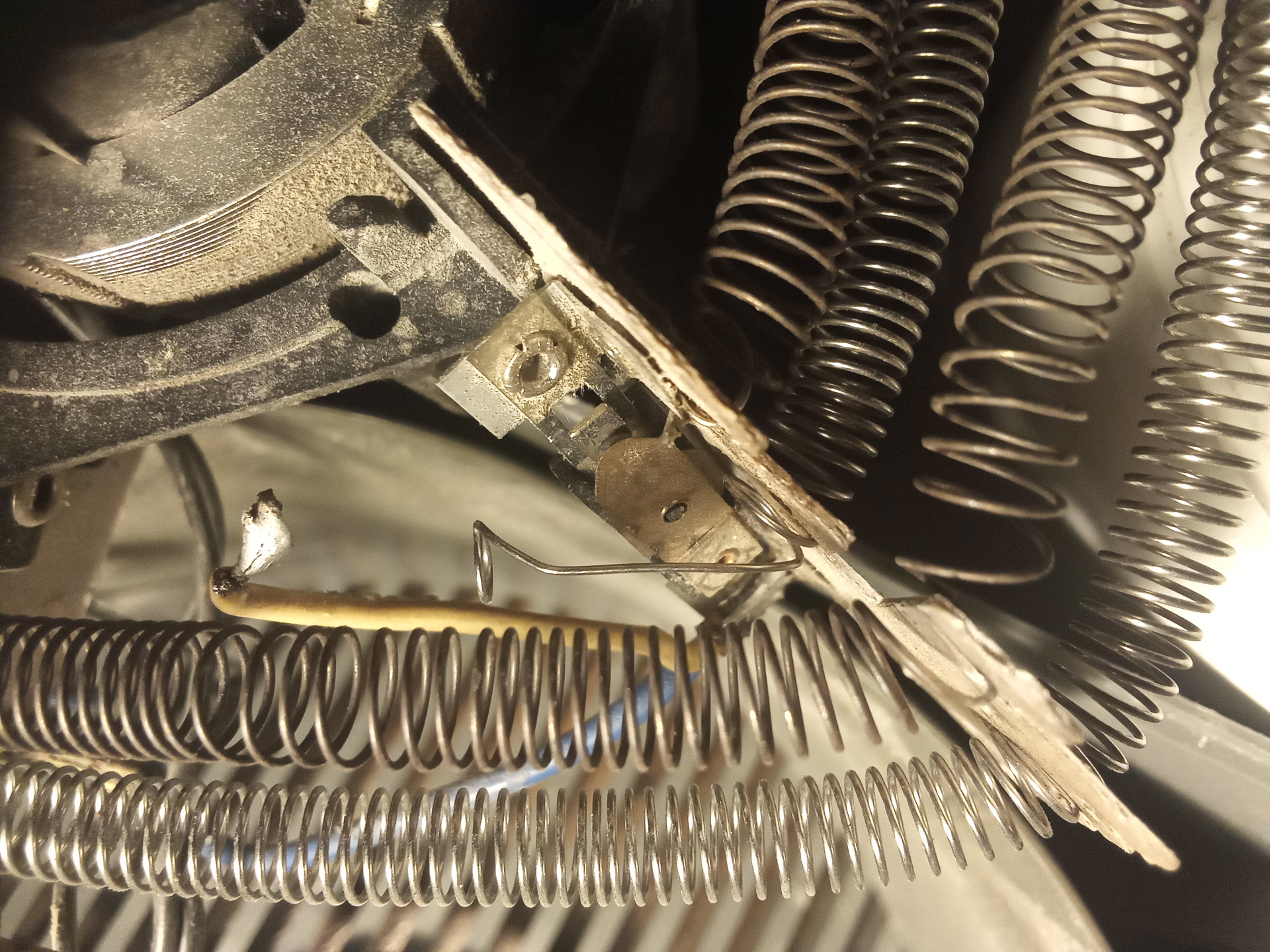

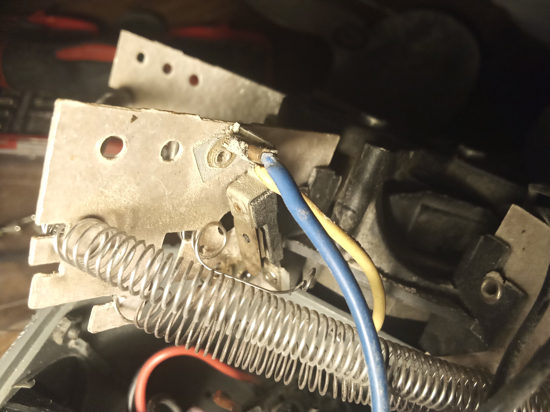

A Gaflytól kapott ventilátor elfelejtett fűteni. Azon gondolkodtam, hogy mi hova megy.
(#) Patópali válasza jani1987 hozzászólására (») Jan 29, 2022 /
A sárga vezetéket kösd rá a szemben lévő cekász vég hurokra. 2. kép. Egy csőszegecs sem ártana a cekász -ra. A bal oldali cekász nem érhet össze a jobb oldali spirállal! Húzd szét egymástól.
A hozzászólás módosítva: Jan 29, 2022
A spirál sorok egyébként sem érhetnek össze!

(#) Gafly válasza jani1987 hozzászólására (») Jan 29, 2022 /
A másikat nem ajándékozom oda, mert ha hideg van, én használom a műhelyben.
Patópalinak szerintem mindenben igaza van.
Abban is, hogy a "cekász" nem igazán forrasztható (ámbár a cekász is, és forrasztás is sokféle értelemmel bir)...

Emlékeim szerint két kapcsolója van:
- Az egyik főkapcsoló, amivel indul a ventillátor (nyári üzemmód),
- Másik, amivel ventillátor mellé odakapcsolja a fűtőszálat is (téli üzemmód).
Valami védelem biztosan van benne, ha véletlen megszorulna, stb. aventillátor, akkor ne olvadjon szét az egész. Gondolom valami bimetálos vagy olvadószálas cucc, mert akkoriban klixon még nem nagyon volt elterjedve...
Ez alapján csak össze lehet legózni.
Persze lehet hogy nem jól emlékszem.
(#) Epu2 válasza Gafly hozzászólására (») Jan 30, 2022 /
Van benne egy hőkapcsoló, ami ha kikapcsol a ventilátor sem megy. Vele sorban van a hőfok szabályzó kapcsoló. A fokozat kapcsoló kapcsolja a fűtőbetéteket. Valószínű a "0" vezeték, (közös fűtőbetétre menő), szakadt meg, így semmikor nem fűt.

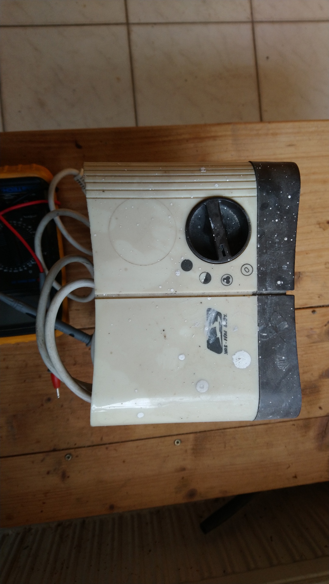

(#) Gafly válasza Epu2 hozzászólására (») Jan 30, 2022 /
„Van benne egy hőkapcsoló, ami ha kikapcsol a ventilátor sem megy.”
Az elgondolás jó, de szerintem nem úgy van.
Janinak ezt adtam.
Ez van ráírva.
Tesója (2 kW van ráirva) lásd mellékelt kép.
Kapcsolója kontakthibás mint a fene, a következő értékeket mértem:
0 - Végtelen -> Hiszen ki van kapcsolva.
1 - ~2 300 Ohm -> Nyári üzem, csak ventillátor. Hihető.
2 - ~ 50 Ohm -> Fűtés, kb. 1 kW, hihető.
3 - ~ 33 Ohm -> Fűtés, kb. 1.5 kW, ha leszámitjuk a fokozatkapcsoló kontkathibát (mert kevesebbnek kellene lennie), hihető.
Azt mondanám, hogy kontakthiba miatt a tekerős kapcsoló, ki lett váltva billenősre (nem én voltam).
Ez alapján már csak össze lehet legózni.
