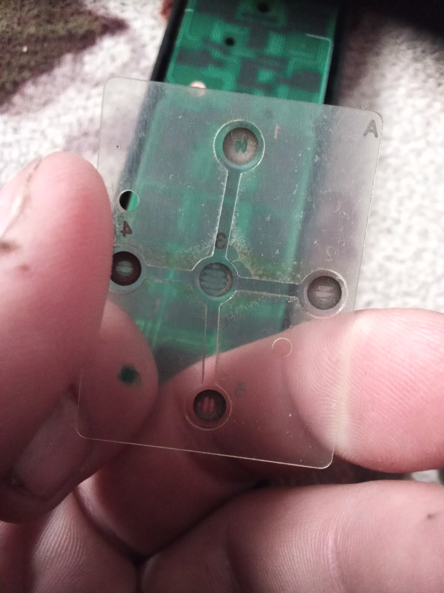

Ez teljesen igaz, akinek van otthon, sokkal jobb választás. Akinek meg nincs (nem olyan jellemző),
5 mm² -ért felesleges megvenni egy egész tekercset. Klímásoknál viszont ingyér lehet kunyerálni.
Az öntapadós rézfóliát meg azért nem írtam, mert az még az öntapadós alufóliánál is drágább.
(Nekem speciel épp az van most, mert kellett más projekthez...)
Patópali a grafitspray -al is az a gond, hogy általában nincs otthon senkinél, amit " csak egy gombért" szintén felesleges megvenni. Mondjuk azt nem tudom, a grafit spray az mennyire marad a felületen?
Azt nem csak kenésre használják? Úgy értem, olyan mint az olaj vagy zsír, idővel lefolyik.
Vagy van rászáradó verzió is, mint a festék?

(#) jani1987 válasza Régi motoros hozzászólására (») Feb 12, 2022 /
Meg van. A panelon volt egy műanyag lap amin sérült a vezető réteg. A csavarhúzóval azonnal működött.

(#) ujfalusi válasza Patópali hozzászólására (») Feb 12, 2022 /
A grafit spray nem olajszerű, nem folyik. Szépen megszárad, és vezet. Távirányítót úgy javítunk hogy egy keveset a kupakba fújunk és gyufaszállal bekenjük a papucsokat. Hamar szárad és sokáig jó, csak nem éri meg mert drága. Lehet viszont kapni kimondottan javító készletet.
