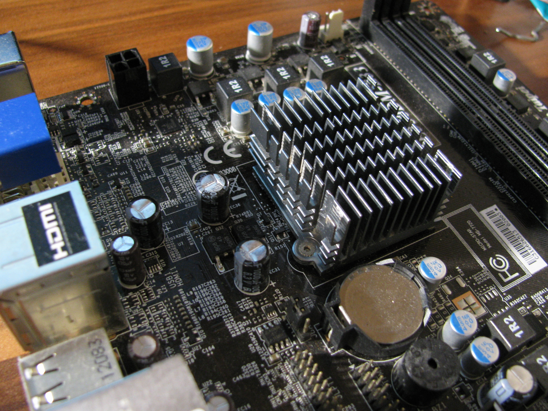

Üdv. Adott egy alaplap (amiről kép is van) aminek hiányzik a hűtőventilátora, de pótlás közben nem vagyok biztos a dolgomban. Ilyen kicsi 4x4cm-es ventilátort egy régi 486-os pc-ből nyertem ki. A gond az hogy ez a ventilátor csak két kivezetéssel rendelkezik három helyett. Viszont a fólia alatt középen a kábel forrasztások között még ott van egy harmadik forszem. Vajon bátran merjem azt a szálat bekötni, vagy inkább hanyagoljam?
(#) sany válasza Lázár Péter hozzászólására (») Feb 10, 2022 /
A középső forrszem valószínűleg nem rendelkezik semmilyen funkcióval ( nincs bekötve).
Az alapra csatlakoztatod a ventilátort vagy közvetlen a tápra kötöd?
(#) kendre256 válasza Lázár Péter hozzászólására (») Feb 10, 2022 /
Szerintem hanyagoljad.. Az sem biztos, hogy a harmadik forrszemhez tartozik a ventilátorban valami érzékelő, vagy csak maga a panel univerzális. Maximum annyi történik, hogy nem szabályozott lesz a ventilátor, hanem mindig teljes fordulaton megy.
Szerk: ha meg nem menne, kösd közvetlenül tápfeszültségre, ne az alaplapra.
A hozzászólás módosítva: Feb 10, 2022
(#) vision61 válasza Lázár Péter hozzászólására (») Feb 10, 2022 /
Nem biztos, hogy a ventilátorban az alkatrészek is be vannak építve, másrészt az alap működéshez így is használhatod, teljes fordulatszámon fog menni. Legfeljebb nem érzékeli az alaplap a fordulatszámot. Ki kell kapcsolni a BIOS-ban a riasztást erre a portra. (Ha van egyáltalán.)
(#) Lázár Péter hozzászólása Feb 10, 2022 /
Köszönöm a gyors segítséget és a válaszokat!
(#) Udvari Zsombor válasza kendre256 hozzászólására (») Feb 11, 2022 /
Közvetlenül tápra azért sem javasolom, mert "vinnyoghat" az alaplap, ha nem érzékel valamit a ventilátor csatlakozón...

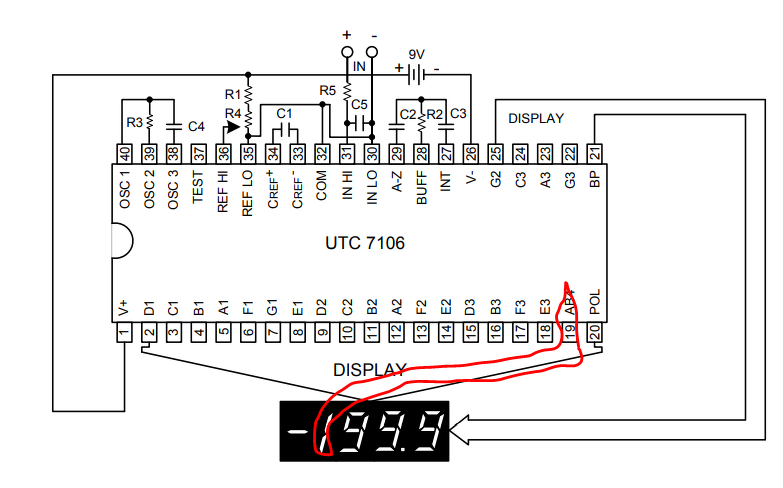

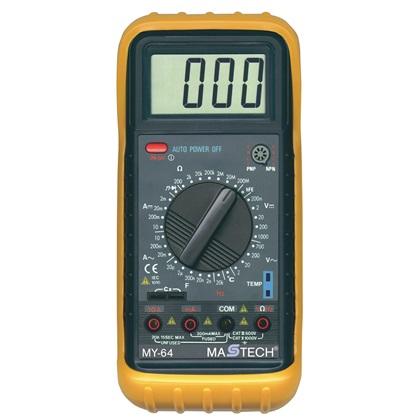

Sziasztok! Van nekem egy ilyen Multiméter . Mindent szépen-pontosan mér ellenállás, kondi tranzisztor ,hófokmérés ,kivéve a DC V-nál valami nem okés. Ha a 20V-os skáláján mérek pl: egy 4V akkut az jól mér, de még 10V-ig is. Viszont ugyan úgy a 20V-os skálán egy 16V os akkupakknál 6,13V-ot mutat, tehát ahhoz hogy jól mérje a 16V-ot,fel kell tekernem a a 200 V-ra. Szerintetek, mi baja lehet?
(#) Jonni válasza vladcepes hozzászólására (») Feb 11, 2022 /
Mind a 4 digit kijelez? Nem hullot bele kosz (fém)? Nem ázott be? Forgókapcsoló nem sérült meg?
(#) vladcepes válasza Jonni hozzászólására (») Feb 11, 2022 /
Igen, megy mind a négy digit. Nem hullott bele ,vigyázok rá és mindig a dobozba van meg szobába. A forgókapcsoló is szépen forog. (és ezen kívül mindent pontosan mér) . Végül csak ennyi baja legyen (addig nem szedem szét) ,csak zavaró volt egy akku pakk mérésnél mire rájöttem hogy mi baja van.
(#) Régi motoros válasza vladcepes hozzászólására (») Feb 11, 2022 /
Hát ez érdekes, pedig ez pont úgy tűnik, mintha az egyes digit hiányozna előle...
Tízen X voltot is rendesen mér? Pl gépjármű akku 12 V? Ott meg csak 2.xxV -ot mér lehet...
Próbáld ki. Ha igen, akkor a kijelző kontakthibás.
A hozzászólás módosítva: Feb 11, 2022
(#) vladcepes válasza Régi motoros hozzászólására (») Feb 11, 2022 /
Mértem 3 db 4,2V-os 18650 est sorba kötve. A 20 V-os skálán nyilván nem 12,6V ot mutat hanem 2.09V ot. Mivel tudnám előhozni a 4-ik digitet? Ha az 1000V-ra rakom akkor megjelenik a 3 db 0 és bal felső sarokban a HV és villám nyíl.
(#) Régi motoros válasza vladcepes hozzászólására (») Feb 11, 2022 / 1
Hát írtam, hogy úgy néz ki kontakthibás a kijelző. Szétszeded, és alkoholos fülpiszkálóval megtisztítod a panelon és az LCD -n is az érintkező felületeket, valamint a közte lévő vezető gumisávot is. Aztán kellően feszesen csavarozod vissza rá a kijelzőt, de a menetet a műanyagban lehetőleg ne szakítsd meg.
Rendben ,holnap szét is kapom. Köszi!

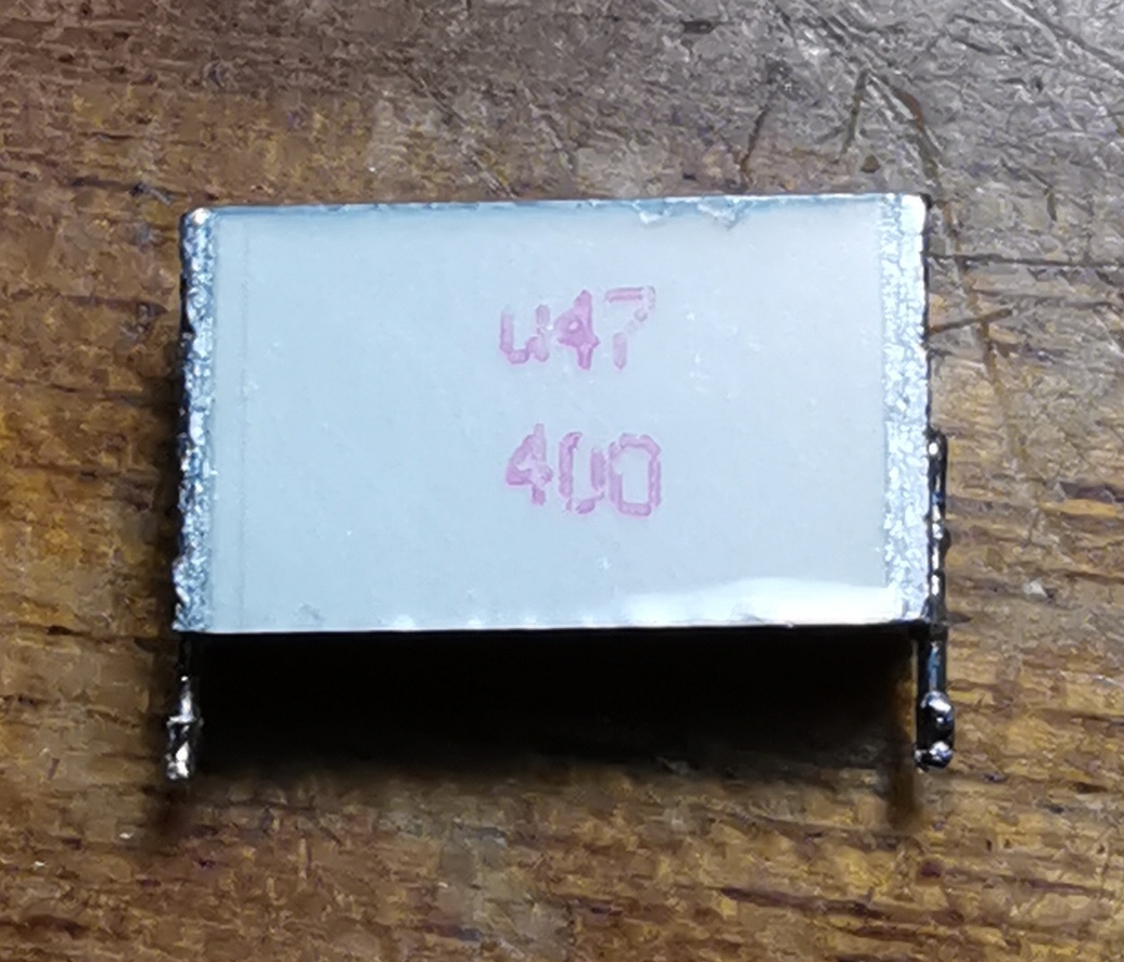

A képen látható kondenzátorról jól gondolom hogy 470nf 400V?
(#) Gafly válasza zaza99 hozzászólására (») Feb 11, 2022 /
Hihető, de ebben a kivitelben már nem igazán kapható.
Régen sokat használtuk, ritkán megy tönkre...
(#) zaza99 válasza Gafly hozzászólására (») Feb 11, 2022 /
180nf mérek rajta.
(#) zaza99 válasza zaza99 hozzászólására (») Feb 11, 2022 /
A lábtávolsága 15mm.
Nézd meg, hogy nem repedt-e el a végén?
Ha igen, akkor újraforrasztatod.
Vagy veszel másikat.
